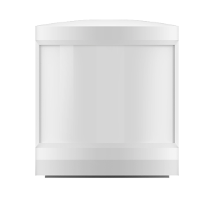

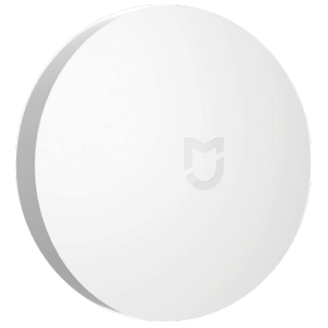

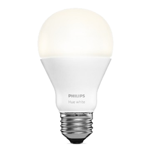

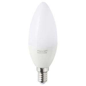

je me suis permis de mettre à jour quelques unes des images au format PNG : taille un peu plus réduite transparentes, détourées et carrées pour éviter les déformations.
IKEA_of_Sweden.TRADFRI_bulb_E14_W_opch_400lm
Philips.LWB010
Philips.LWB010
LUMI.lumi.sensor_switch
LUMI.lumi.sensor_motion
Merci pour tes mises à jour des images pour que Loic puisse les intégrer.
Par contre penses à mettre le nom du fichier du plugin avec pour faciliter son travail pour remplacer les images.
