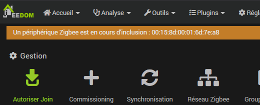

un idée comment inclure les boutons rond Aqara, j’ai beau foncer, quand j’arrive à avoir qque chose ca reste figé sur ca :
Il faut le maintenir actif, en appuyant régulièrement sur le bouton d’inclusion plus ou moins lontemps.
Au bout d’un moment ça fonctionne.
Effectivement quand apparait ce message il faut insister jusqu’à l’apparition du message des 30s. Mais comment on fait pour récupérer les infos click ? J’ai beau mettre ces trois infos sur une scénario pour voir le résultat mais j’ai absolument rien :frowning:

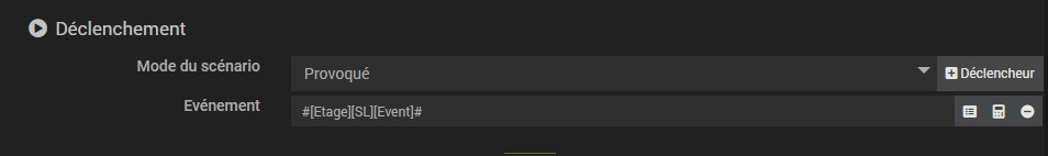

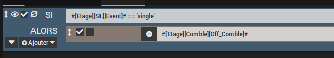

Coucou même chose, je n’arrive pas à utiliser les commandes dans un scénario
Le déclencheur est la commande Event et après avec un Si tu regardes le type d’évent
#[Chambre][Bouton][Event]# == 'single'
#[Chambre][Bouton][Event]# == 'double'

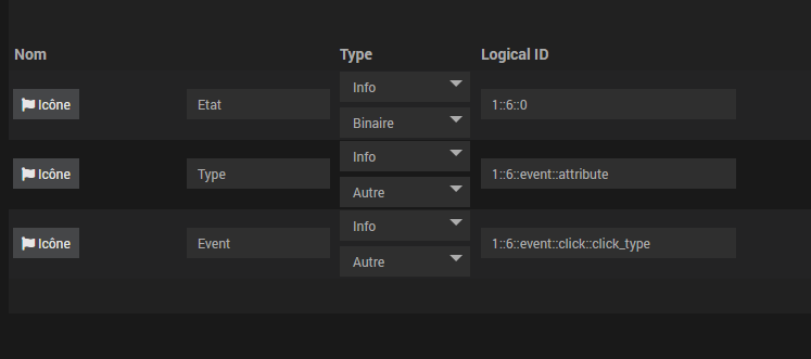

Merci pour ton retour mais justement je n’ai rien dans mon log, j’ai comme même testé mais ca reste vide !
Il doit y avoir une bulle dans mon inclusion
Merci, je vais tester cela, j’ai inclus aussi la télécommande Ikea 5 boutons, comment l’utiliser, car je comprends pas les commandes ?
