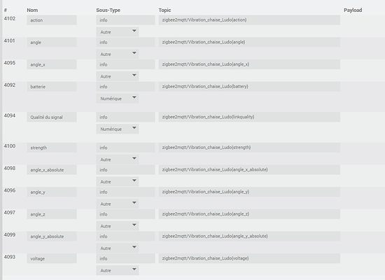

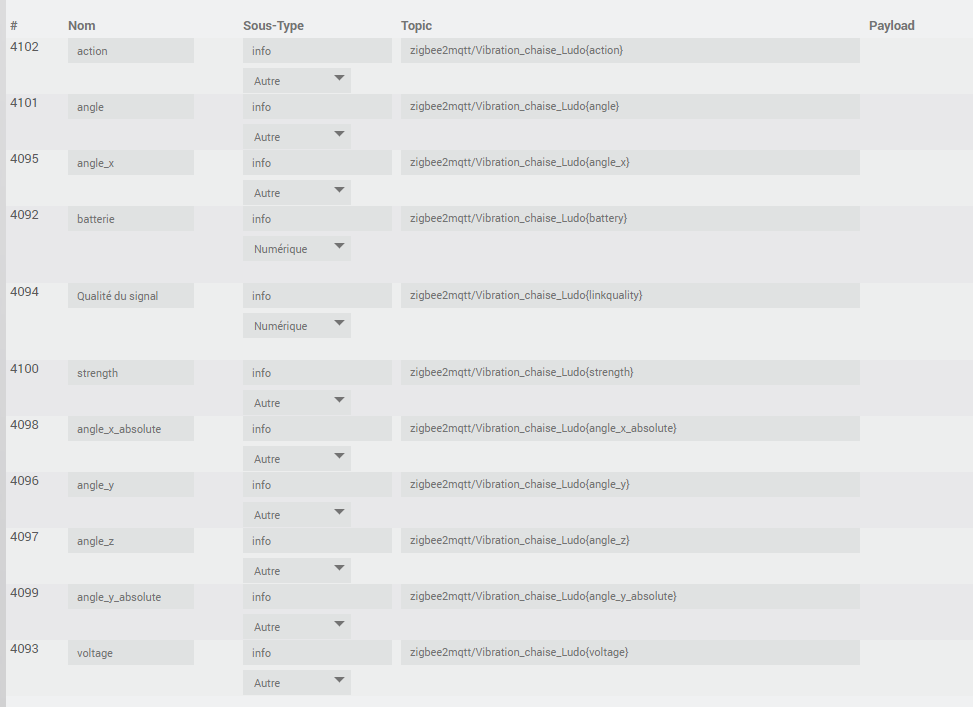

effectivement il y a beaucoup d’information qui remonte avec le meme capteur en MQTT avec la clef zigbee2mqtt
Idem avec Deconz/Phoscon, HA, zigbee-herdsman, … Il y a donc de l’espoir.
Là je rame un peu parce de base toutes les fonctions PHP ne sont pas utilisables depuis Jeedom depuis un virtuel. J’ai donc pris des raccourcis pas très propres :slight_smile: Au pire, je ferai une compilation des mes trouvailles pour laisser à d’autres la possibilité de terminer. Je pense avoir bien compris les fondamentaux, mais de là à les implémenter proprement …

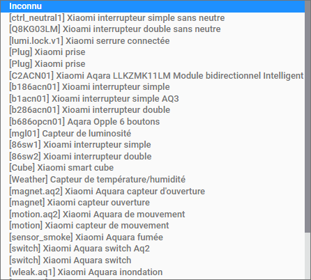

@Loic
je ne retrouve plus l’équipement vibration, il a change de nom ?
avant
actuel
merci
En effet, il a sauté avec la dernière maj de ce jour.
Ca doit fatiguer Loïc tous ces échanges sur la vibration alors il l’a viré c’est plus simple (joke) :grinning:
Demain sera tourné sous le signe de la résurrection. Jeedomien et Jeedomienne, Jeedomez en paix :innocent:

Effectivement erreur de mon coté ca sera corrigé demain, merci pour le retour
