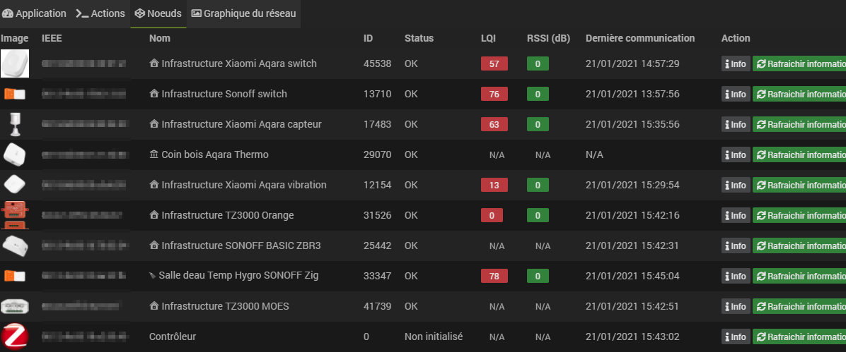

A ce propos, comment savoir si un device à la capacité de router, mis à part le fait qu’il ne soit pas sur pile à priori (donc sur alim permanente). Dans le plugin, est-ce le seul endroit visible (oblige de cliquer chacun)?
J’aurais bien vu une colonne en sus par ici:
C’est juste une idée @Loic

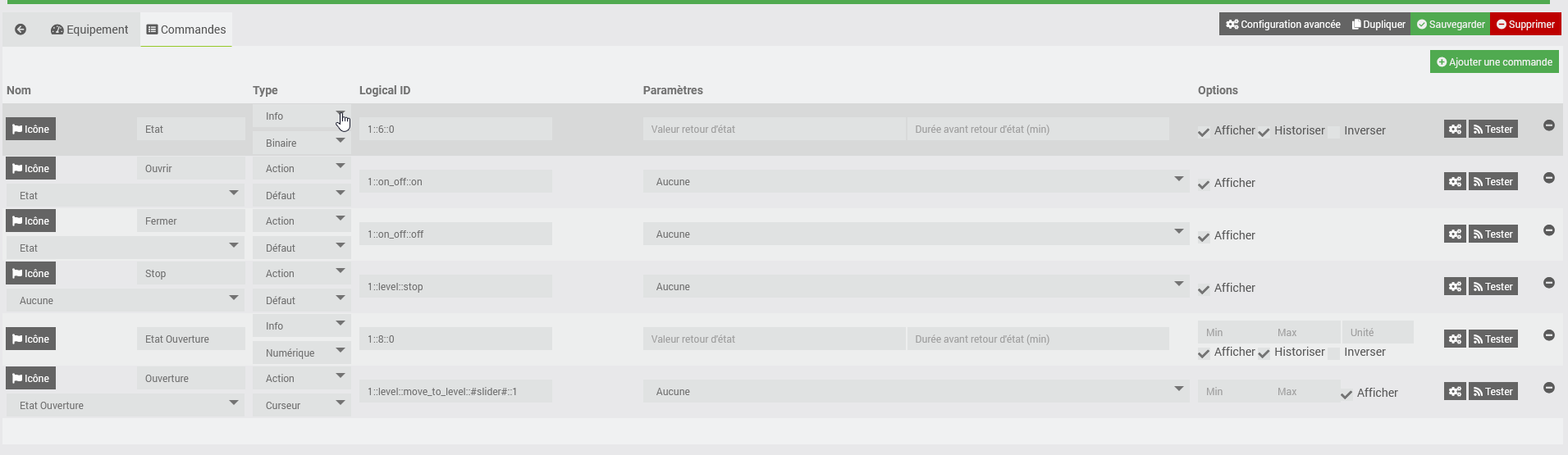

Et les commandes
Il y a aussi la télécommande qui est appairé en même temps, pas sûr qu’il y ait intérêt à l’intégré aussi!
Merci @Loic
Du moment que c’est alimenté par 220v alors ton module fait office de routeur. Pas besoin d’informations supplémentaires.
Sans cliquer dessus, les routeurs ont une pastille jaune dans le graphique du réseau

Merci ca sera ajouté demain par contre j’ai pas fait les on/off/etat juste slider pour l’ouverture

Merci Loic,
Pourtant bien pratique les on off.
Par contre je viens de retester le slider la position ouverte est 254 et non 100.
Une astuce pour ça?
Oui il suffit de configurer le min/max

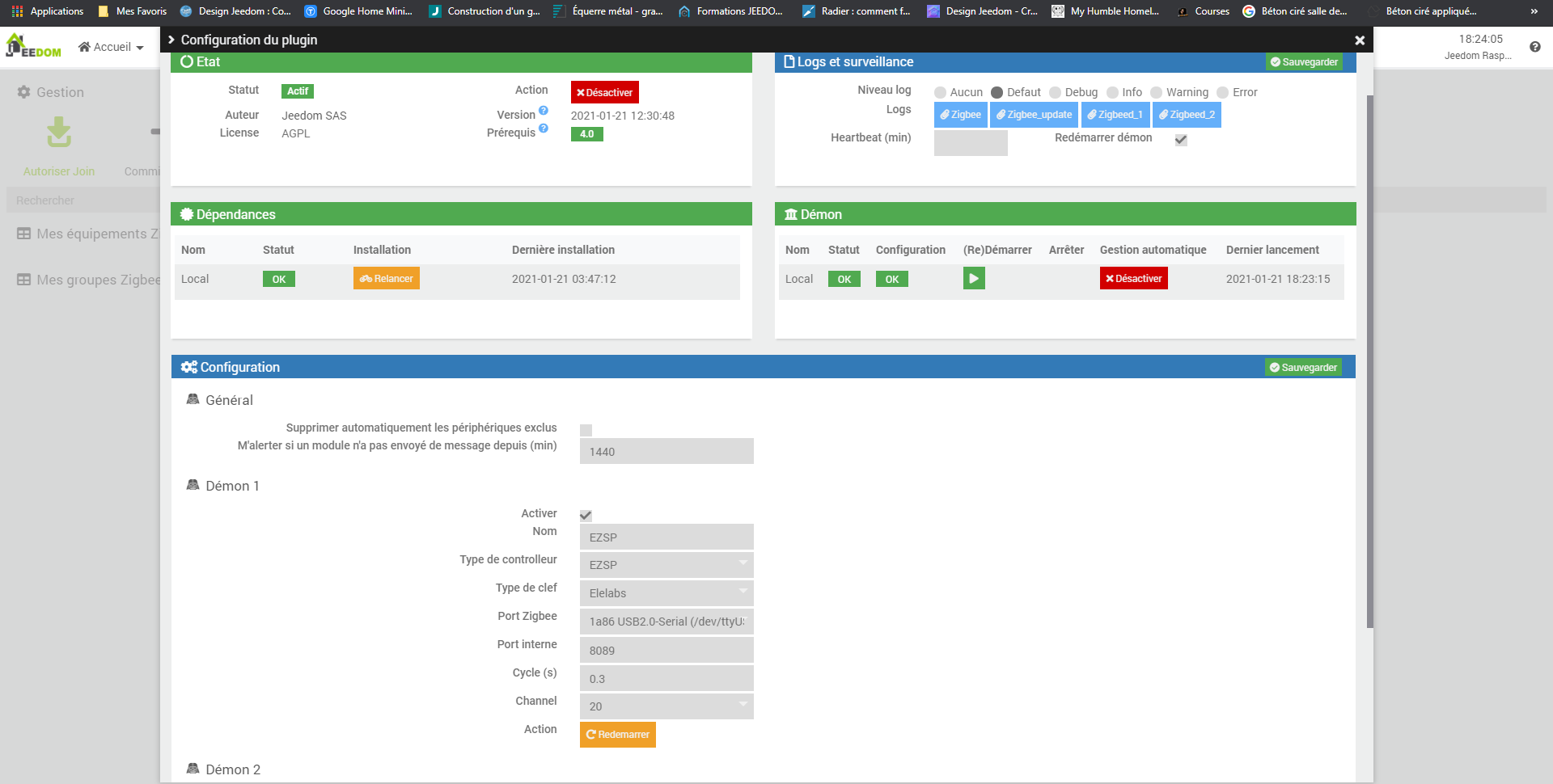

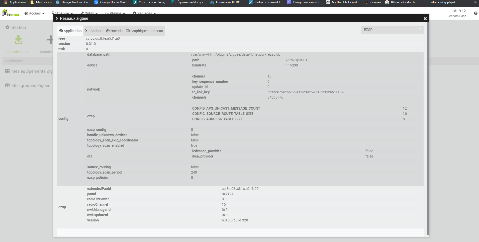

Re, je comprend pas car tout est ok comme toi, v4.1.17 de jeedom sur un raspberry pi 4 4go, pour la procédure comme avec ma zigate sur le bouton des capteurs aquara pour l’inclusion. Ci-joint des captures.
Merci d’avance
Effectivement, tout semble ok sur Jeedom…
Pendant l’inclusion, tu as essayé de rester appuyé au moins 10 secondes pendant que ça clignote sur le capteur pour faire un reset de celui-ci. Attendre de voir si Jeedom le détecte, et sinon rappuyer 3 secondes pendant que ça clignote…
oui je l’ai fait mais rien du tout, je ne comprend pas?
Il y a un truc bizarre sur tes captures d’écran…sur la page de configuration tu es sur le canal 20 et sur la page d’information du réseau sur le canal 15…
C’est pas logique…
j’ai changé entre 2 pour tester un autre canal, la je cale
Tu as essayé de réinstaller les dépendances et de regarder après dans le log d’installation des dépendances si tout est ok…
Mets toi aussi en debug pour voir ce qui se passe lors d’une inclusion…
