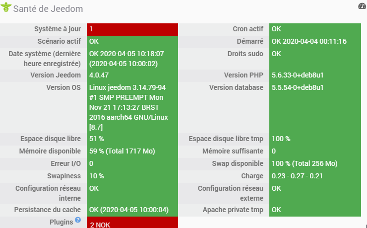

BONJOUR @jeetee1 J’ai comme l’impression que ton os ne trouve pas les fichier à télécharger.
Peut tu nous dire quelle est :
Ton système debian, raspbian ?
Ta version system
Ton matériel (rpi, nuc, odroid…)
Version jeedom
Rebonjour
Commence par m’être a jours ton os,
sudo apt update
sudo apt -y upgrade
Et envoie nous ce que tu as eu en message

@jeetee1
Désolé je me suis tromper sur la dernière commande c’est
sudo apt upgrade
Et validé la mise à jour.

Pour donner suite à mon précédent message et pour éviter d’emmerder Mr Zigate en plein confinement, j’ai fais quelques tests et il se trouve que mes multiples problèmes avec cette Zigate USB soient réglés.
J’ai fait quelques chose de très simple, remise à zero et réinstallation de l’ensemble (OS/Jeedom/dongles/modules).
C’est maintenant parfaitement stable
