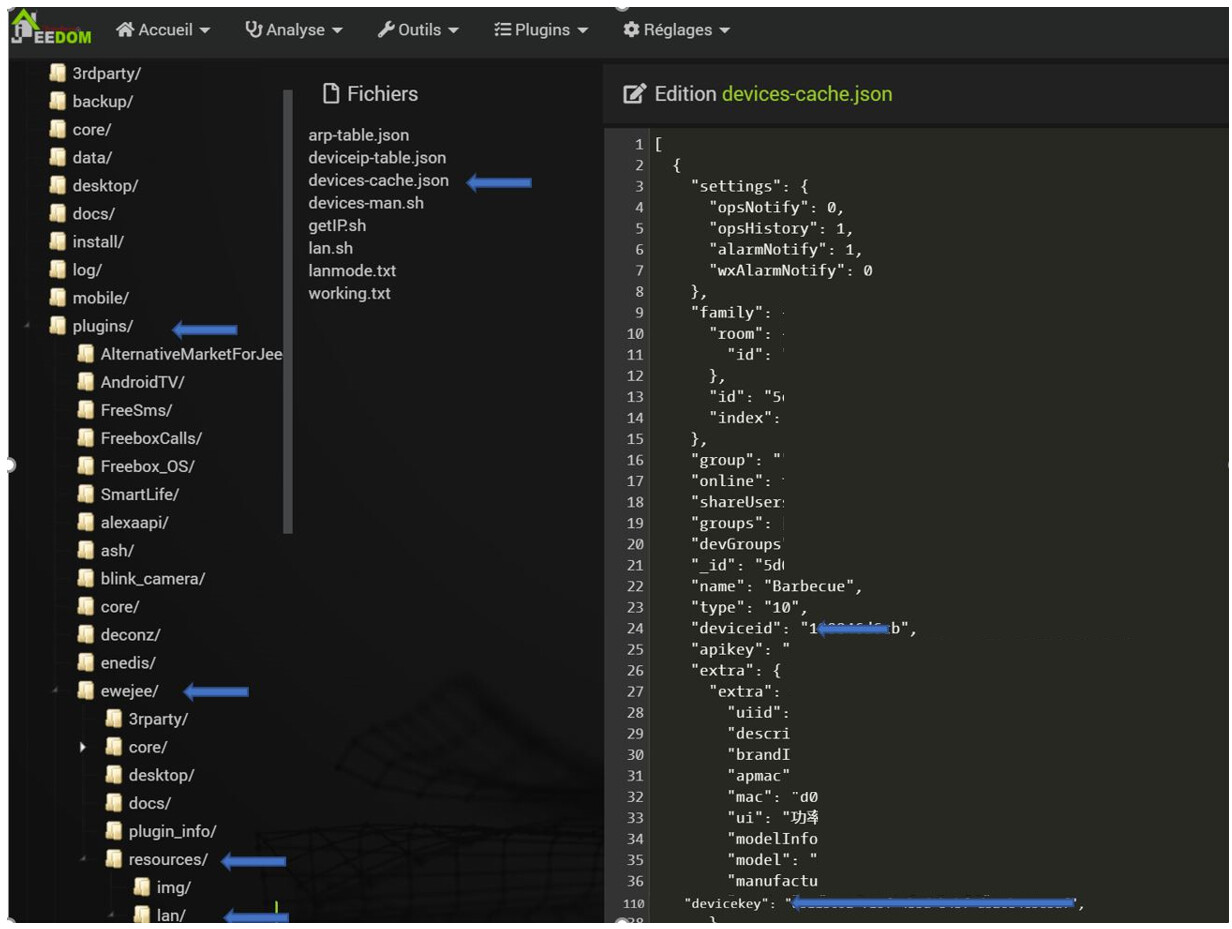

La première chose est d installer le plugin ewelink, et synchroniser avec le Cloud.
dès que la synchro est faite, dans jeedom, tu vas dans :
=> Réglage
=> Système
=> Configuration,
=> >_ OS/DB
Et après, tu suis les flèches bleues de l image ci après:
Le deviceid = Identifiant
Le devicekey = Jeton Token
Le APIKEY n’est pas le Token
JFL
