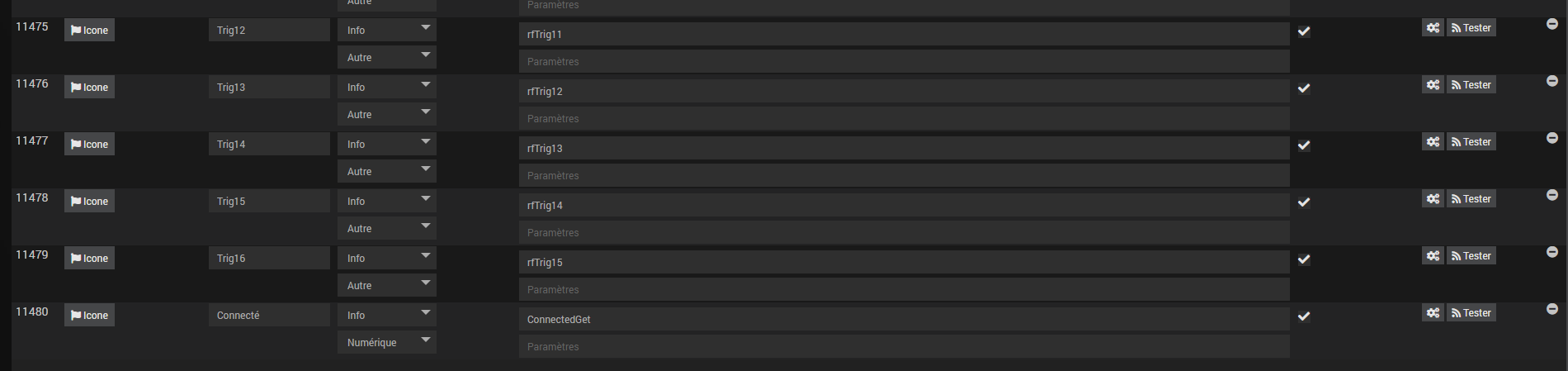

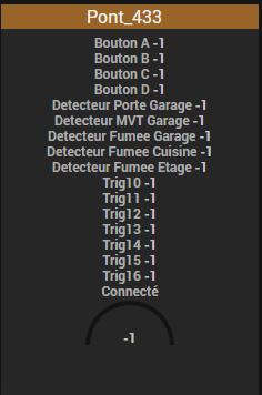

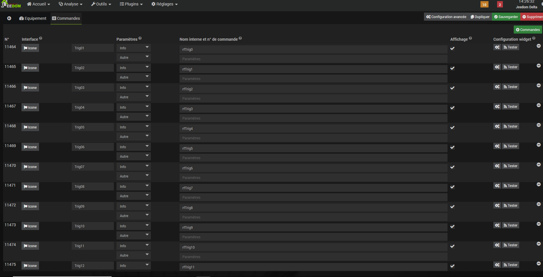

J’ai réussi à intégrer 2 TH16 Sonoff en EWELINK LAN donc merci pour ce très bon plugin
Je m’attaque maintenant au RF Bridge que j’ai pu connecter par la même méthode (plugin béta)
J’ai testé avec une télécommande 4 boutons, quand j’appuis sur le bouton A j’ai une info qui remonte dans la commande tirgger 1 avec la date et l’heure de l’appui. Pour le bouton B c’est dans la commande trigger 2 mais pour les boutons C et D cela remonte aussi dans trigger 1 et 2
J’ai fait un essai aussi avec 2 télécommandes 4 boutons et là aussi seuls trigger 1 et 2 sont utilisés
Je souhaite pouvoir déclencher des scénario pour chaque bouton et si possible avec plusieurs télécommandes. (nous sommes 5 à la maisons )
le plugin affiche bien ce qui lui est retourné
soit tu as affecté 2 mêmes boutons au même trigger soit ton rfx donne des informations incomplètes et dans ce cas le plugin ne peut rien y faire.
Essaye de redétecter un bouton et voit s’il est affecté à un autre trigger.
pour ton erreur de class, je ne sais pas : recharge la stable.
