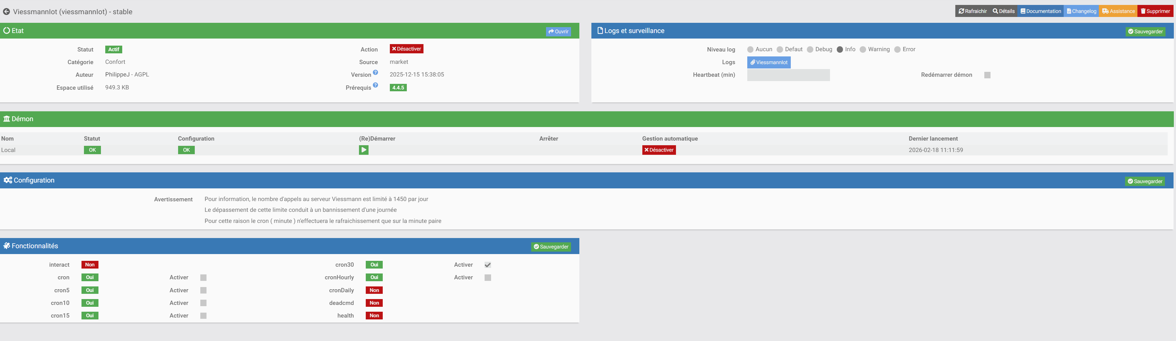

Je me suis connecté à ma chaudière Viessman en ajoutant un 1er équipement.

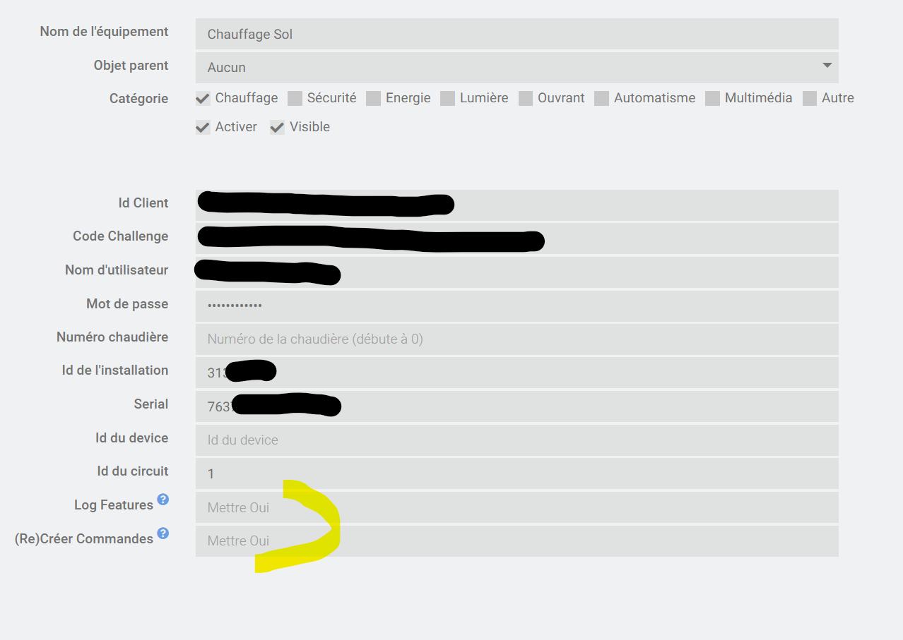

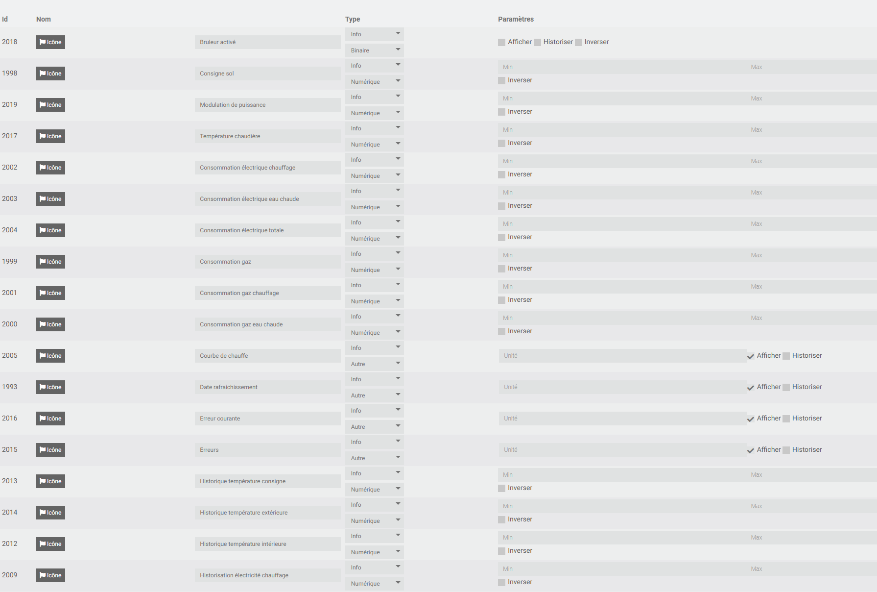

J’ai ajouté un 2è équipement pour mon chauffage au sol

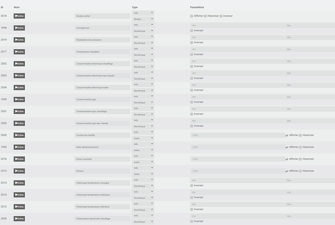

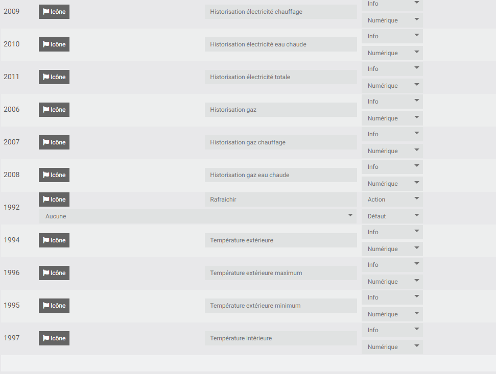

Par contre pour ce 2è, dans mes commandes, je ne retrouve pas les commandes pour changer de mode, notamment le monde Confort ou Eco.
Ci-dessous les commandes créées

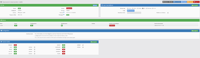

J’ai pu faire fonctionner le lugin,
J’ai ajouté un équipement supplémentaire grace à un autre post
Mon équipement complémentaire fonctionne, mais je ne retrouve pas certaines commandes qui existent dans mon appli web.
Je pense avoir tout expliqué dans mon premier post
Bonjour. Les commandes sont créées en fonction des informations envoyées par le serveur Viessmann, si vous m’envoyez le fichier features.json en message privé de l’équipement concerné je veux bien regarder si l’info est remontée ou pas
