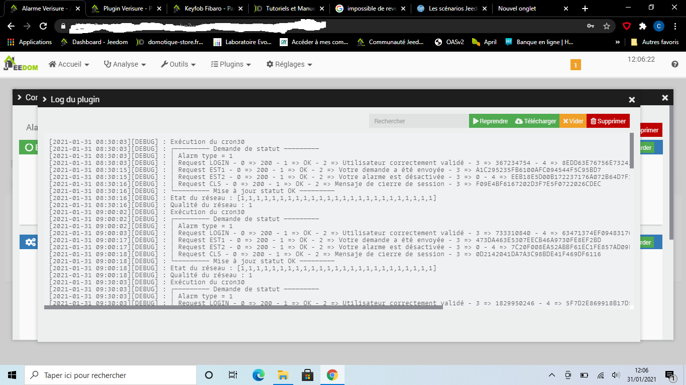

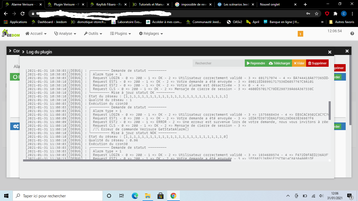

La qualité réseau indique 0.96. C’est sur quelle échelle ?
J’avais fait le choix à l’époque de ne mettre qu’un niveau de log (debug) pour ne pas surcharger la box de 95% des utilisateurs qui sont justement sur défaut et qui n’ont pas besoin des logs. Les utilisateurs avertis peuvent passer en debug. Je l’avais indiqué dans la doc :wink:
Tu peux d’ailleurs configurer Jeedom pour que le mode debug soit le mode par défaut.
En effet, tu pourras voir maintenant l’ensemble des requêtes envoyées. Je te demandais le log pour justement regardé la qualité du réseau. 0.96 signifie que 96% des 25 dernières requêtes ont abouti. En l’occurrence, ici 1 requête a donc échoué sur les 12 dernières heures environ.
Tu dois avoir un log comme celui-ci :
[2021-01-28 13:30:19][DEBUG] : Etat du réseau : [1,1,1,1,1,0,1,1,1,1,1,1,1,1,1,1,1,1,1,1,1,1,1,1,1]
(les dernières requêtes sont à droite, le 0 indiquant un échec)
Xav

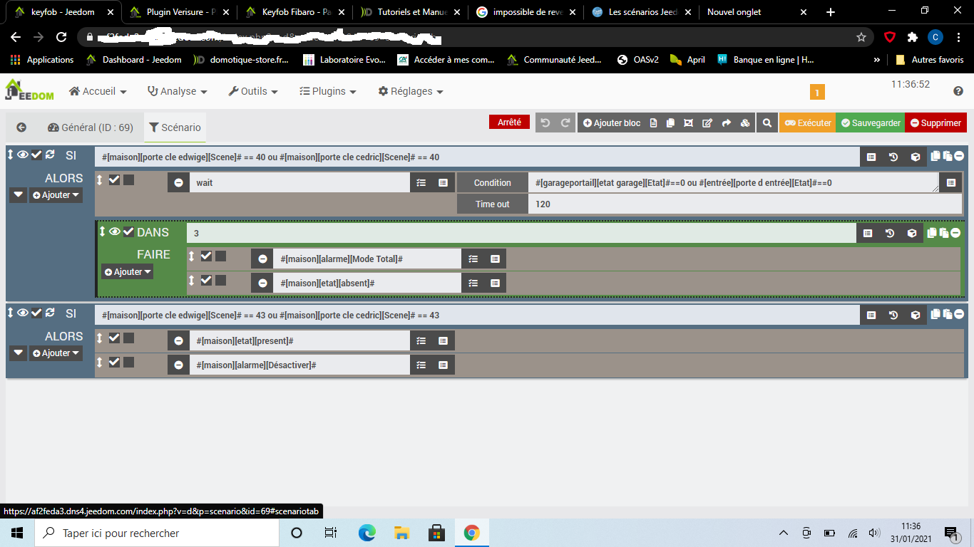

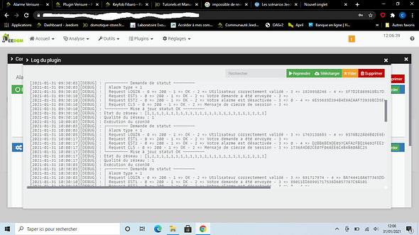

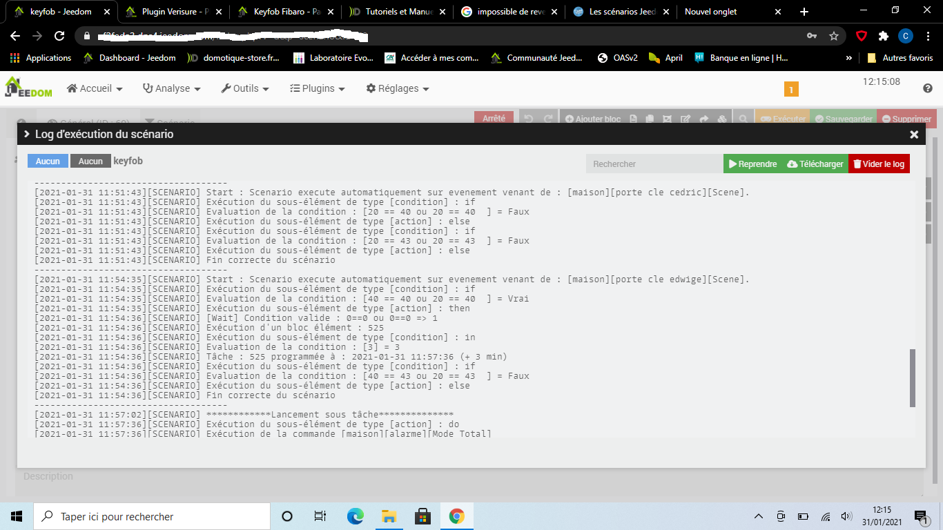

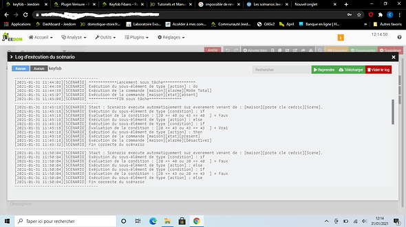

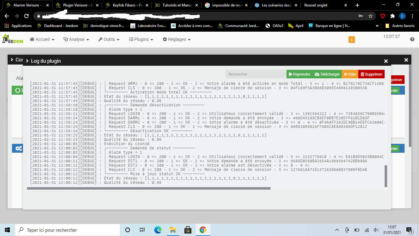

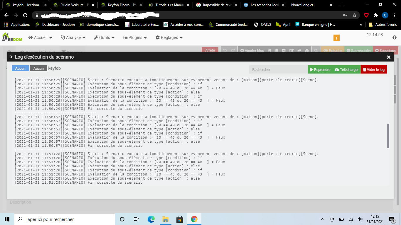

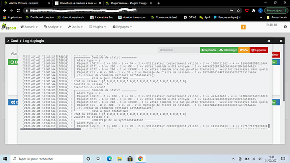

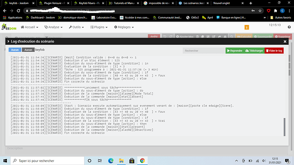

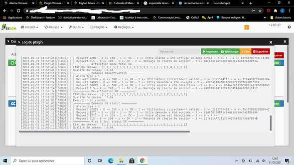

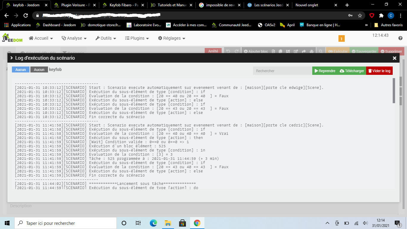

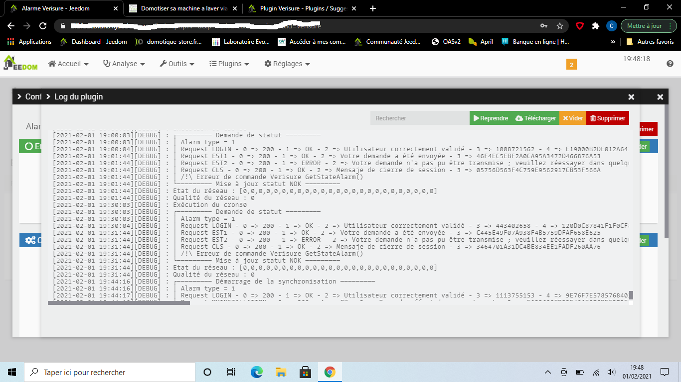

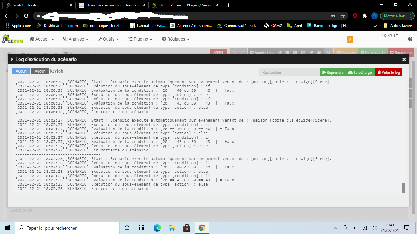

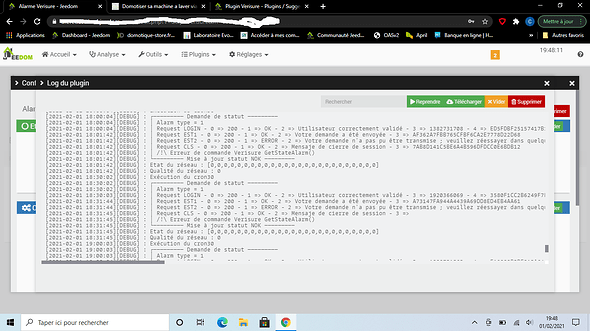

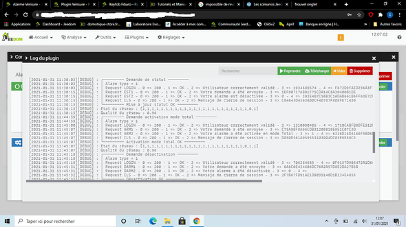

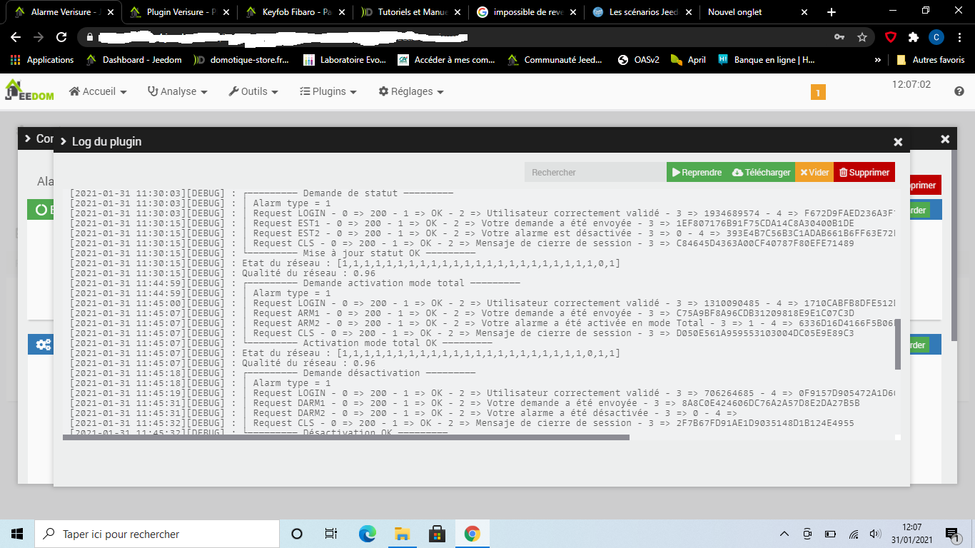

salut voila le scenario les logs arrivent!

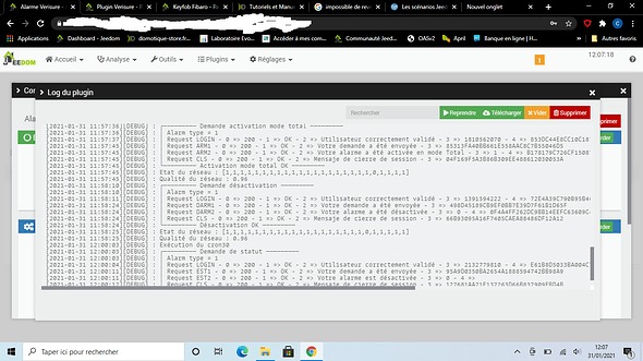

logs plugin alarme
logs scenario!
mais aujourd’hui ca a bien fonctionné,alors est ce que ca fonctionne pas bien lorsque la telecommane sort du reseau je vais essayé de voir si en mettanten module et en associant peut etre que ca fonctionnera mieux? :thinking:

En regardant les logs du plugin et de ton scénario, c’est tout à fait cohérent !
La question que je me pose c’est que se passe-t-il si la requête « mode total » échoue pour une raison de qualité de réseau dans ton scénario ? A priori ce n’est pas prévu.
C’est peut-être cela que tu constates ! Je m’'explique :
ton scénario s’active et les conditions sont réunies pour une activation en mode total. Tu patientes 3 min. La requête vers Verisure est lancée mais n’aboutit pas. Tu penses alors que ton alarme est activée mais ce n’est pas le cas. Et du coup tu penses qu’elle repasse en désactivée. Alors qu’elle n’a pas bougé.
Es-tu donc sûr qd tu as l’erreur que l’alarme est bien passée en mode total ? Comment checkes-tu l’état ?

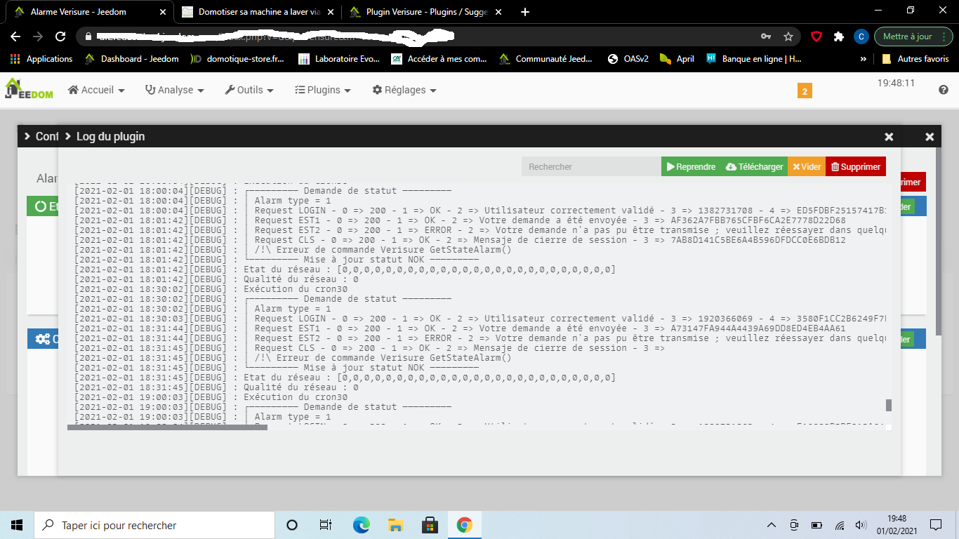

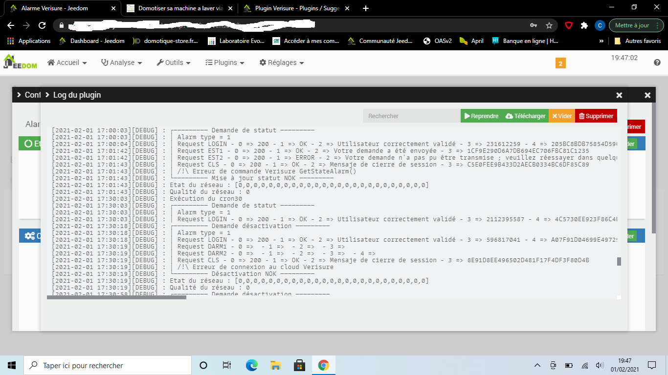

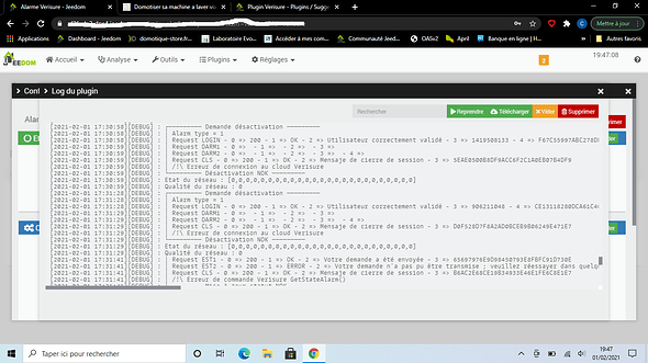

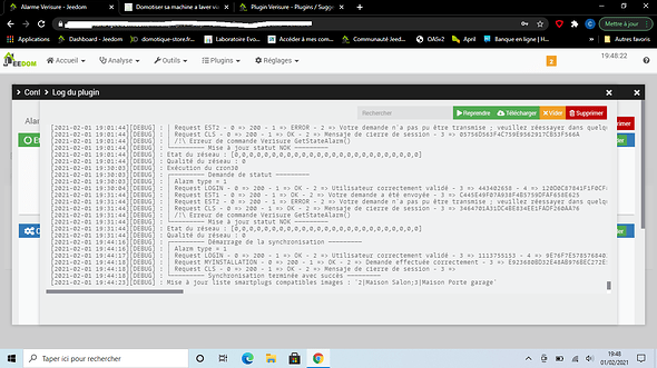

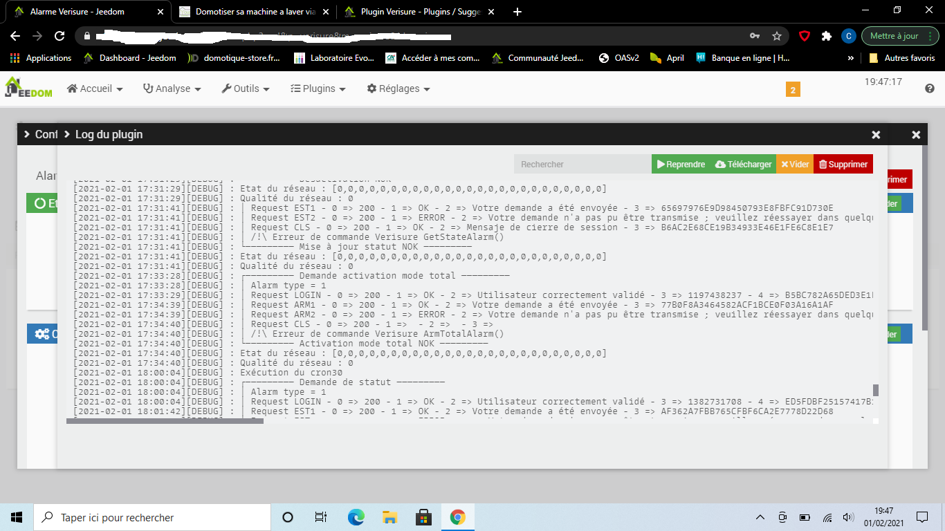

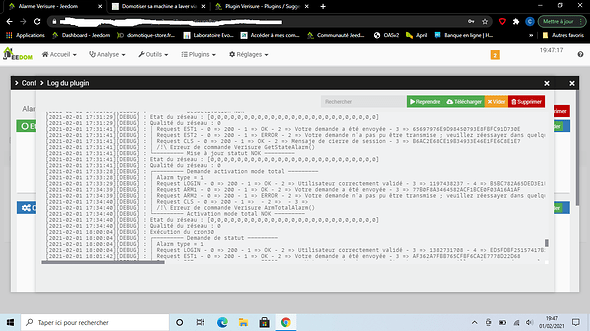

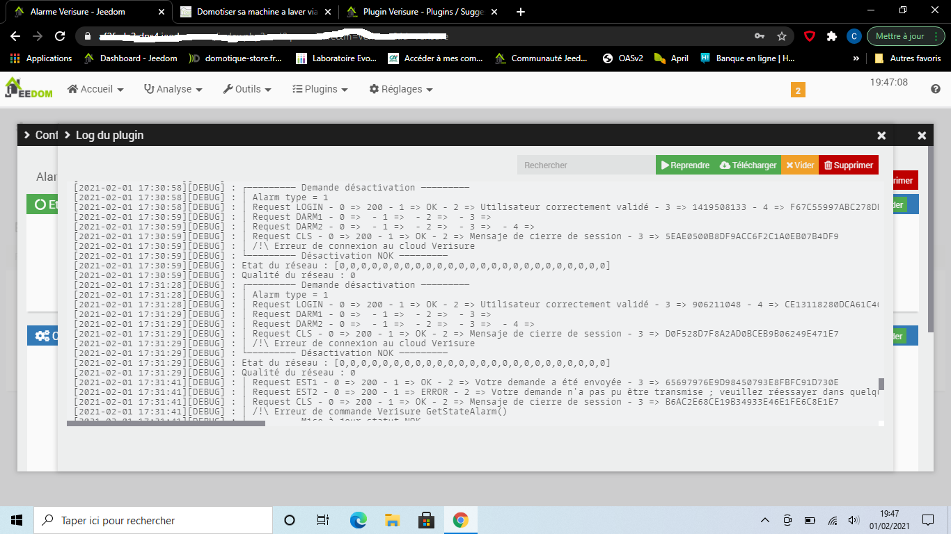

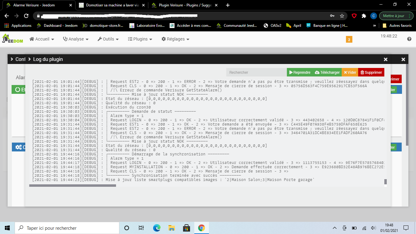

alors pour savoir si je suis bien passé en mode total je regarde sur la web appli.quand je l’active pas de soucis tout ce fait correctement.c’est a la desactivation que ça plante!je te donne le log de ce soir car ça a deliré de ouf ! je n’ai meme plus de reseau sur l’alarme je narrive meme plus a me connecter avec l’appli verisure;voici les logs.
Je regarderai plus en détail les logs du scénario demain matin mais ce qui est sur c’est que ta base a planté. Plus aucune requête depuis ce matin a minima. Regarde le log Verisure et remonte jusqu’à la dernière requête valide pour connaître l’horaire du plantage et voir s’il y a eu qqchose à ce moment.
Il faut que tu appelles Verisure pour qu’il réinitialise la carte !
Xav
PS : pour plus de simplicité tu peux exporter les logs dans un fichier et les poster ici ! La lecture est plus simple pour moi et tu gagneras du temps :stuck_out_tongue_winking_eye:
Salut. Je n’avais plus de couverture réseau . Ce matin j’ai regardé et c’était revenu l’App verisure refonctionne. Ce qui me dérange c’est la sous tache qui ce déclenche toute seule dans le scénario.:thinking:. Ok pour les logs. Merci de prendre du temps pour moi.

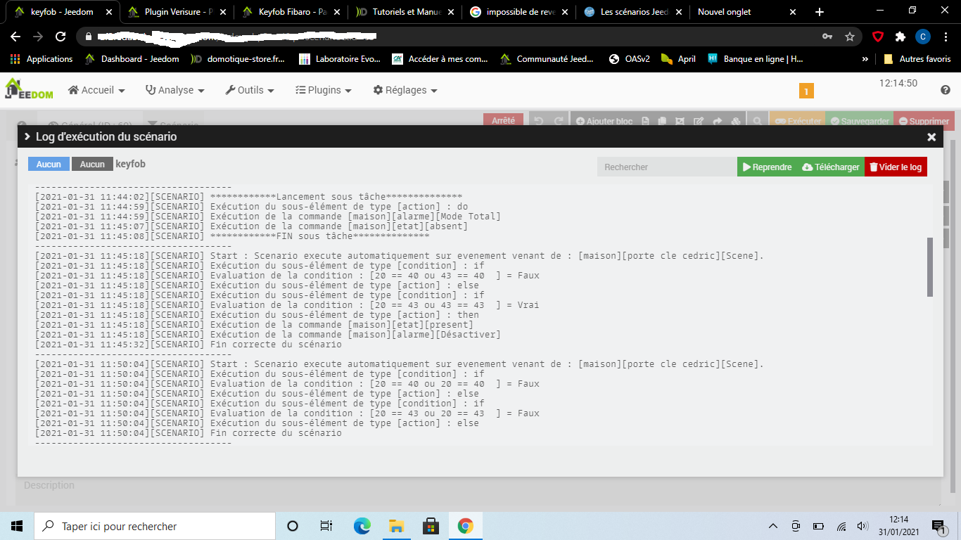

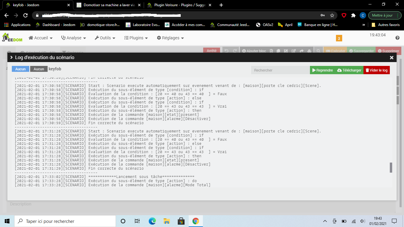

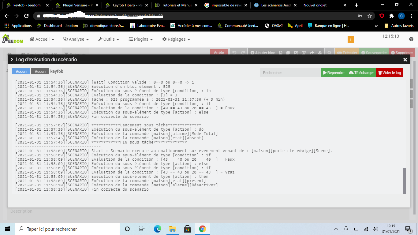

Je viens de regarder les logs de ton scénario :
Prenons le cas de 17h31.
Le scénario est déclenché par le porte clé Cédric et après vérification des conditions désactive l’alarme.
Problème : tu as une sous tâche qui la réactive 2 minutes après à la seconde près. Pas une coïncidence. Il faudrait comprendre d’où ca vient. Le passage en mode état présent ? Que fait-il ?
