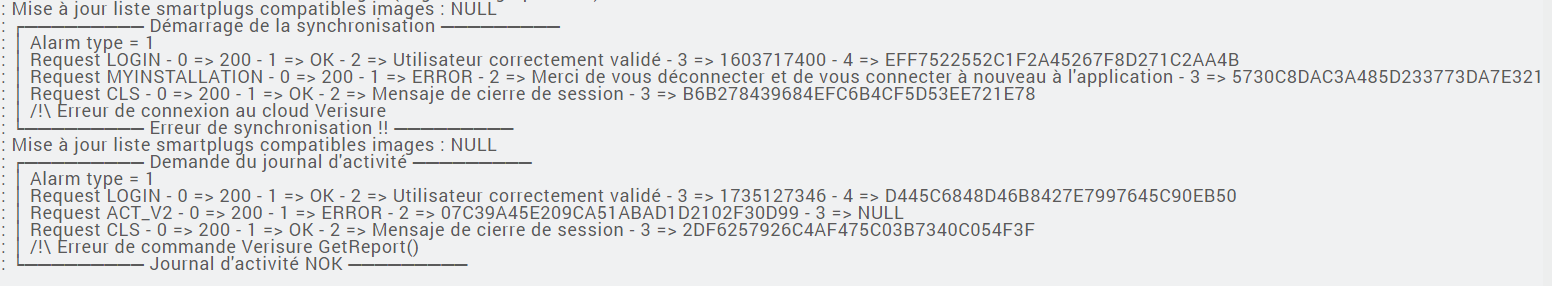

J’ai cette erreur lors de la synchronisation mais j’ai beau me connecter / deconnecter de l’ui verisure … rien ne change…que dois-je faire ?

3 questions :
  • tu utilises l’appli My Verisure ? Si tu te connectes maintenant ça fonctionne ?
  • le login et pwd que tu utilises sont ceux de ton utilisateur principal de ton appli My Verisure ? Ou un utilisateur additionnel créé dans l’appli ou le site web ?
  • Sans synchroniser, est-ce que tu peux cliquer sur « journal d’activité » et poster le log ?

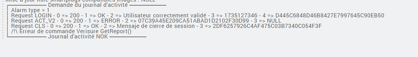

ci-joint la log après avoir cliqué sur journal d’activitéverisure.txt (3,3 Ko)

Ok c’est ce que je craignais. Ils ont ajouter une variable dans leur APIs
Pour moi, il s’agit de « IPH_61 », lié j’imagine à mon appli iPhone. Par contre je n’ai pas trouvé comment récupérer cette variable dans les APIs.
Du coup j’ai codé la variable en dur pour l’instant.

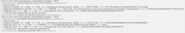

https://community.jeedom.com/
Logs apres la demande du journal d’activité

La c’est surprenant !
Ton authentification est bonne mais les requêtes suivantes ne fonctionnent pas :thinking: :thinking:
Pour chaque demande, j’ai fait le choix d’ouvrir une nouvelle session puis de la fermer ensuite.
Cela évite d’avoir des sessions ouvertes dans tous les sens. Et surtout Verisure modifie régulièrement la durée de vie des sessions. Dans mon cas, cela n’a pas d’impact.
