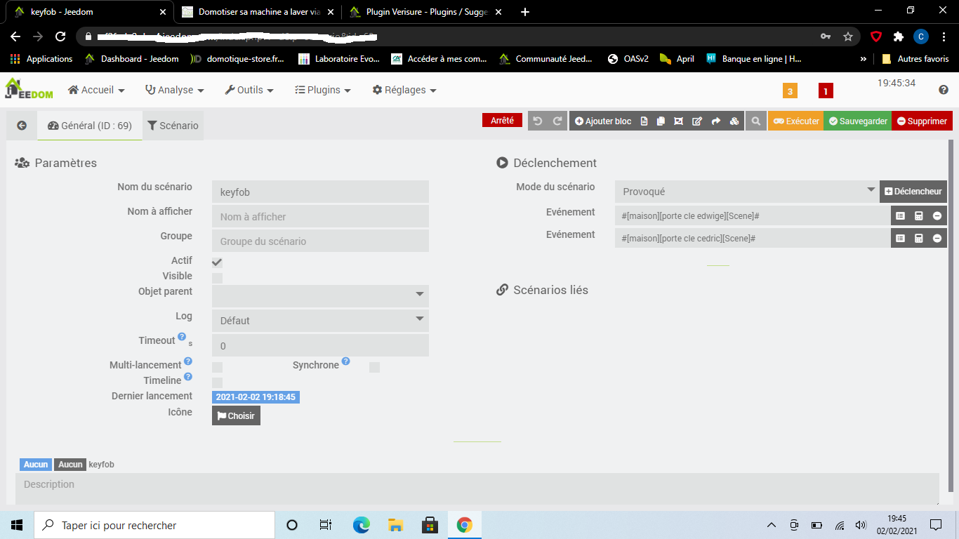

Peux-tu me mettre la copie de la page général du scénario ?
oui j’ai vu la sous tache mais je ne sais pas ce que c’est!le mode present ca active la cam + capteur de fenetre porte
C’est ce que je pensais : tu as 2 déclencheurs ! A voir comment sont gérées es les valeurs de tes variables porte clé.
Imaginons le cas suivant : ton 1er porte clé déclenche la désactivation. Avec la tempo de 120s, il se peut que la valeur du second porte clé change ds ce laps de temps. Le scénario se déclenche alors une nouvelle fois. Comme tu n’as pas activé le multi lancement, il attend la fin du premier et réactivé l’alarme.
Voici donc ce que je ferai en premier lieu : 1 scénario par porte clé avec donc un seul déclencheur. Ça fait 2 scénario mais tu éviteras les pb à mon avis :stuck_out_tongue_winking_eye:
Teste qq jours et on avise.
Xav
ok merci xav j’essai ça apres j’avais pensée mettre des variables mais ta soultion est beaucoup plus simpe pour moi :wink:
