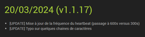

Une mise à jour mineure sera à dispo demain (v1.1.17), passant simplement la fréquence du heartbeat à 600 secondes (c’est le process qui vérifie la bonne santé du démon)
Changelog à jour.
Bonne journée,
TiTidom.

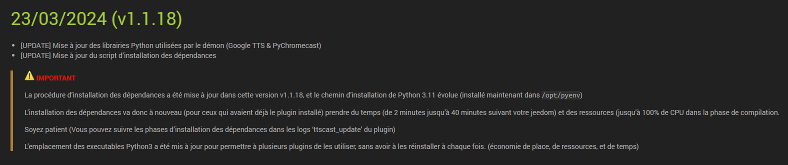

Une nouvelle version v1.1.18 sera disponible cette nuit.
Cette mise à jour apporte d’une part la mise à jour vers les dernières versions des librairies Python utilisées par le démon, et d’autre part une mise à jour importante concernant l’installation des dépendances.
En effet, en préparation du futur plugin TVRemote (en cours de développement), mais aussi après discussions avec d’autres dev, pour d’autres plugins qui pourront utiliser ces versions de Python, j’ai modifié l’installation de la version python spécifique nécessaire au plugin TTSCast pour qu’elle soit utilisable par plusieurs plugins à la fois (sans avoir à réinstaller les dépendances à chaque fois).
Donc, IMPORTANT (et je m’en excuse par avance :roll_eyes: pour ceux d’entre vous qui ont des configurations les moins véloces), les dépendances se réinstalleront entièrement lors de cette mise à jour.
Tout est « automatique », vous n’avez rien à faire de particulier, à part patienter lors de cette mise à jour :stuck_out_tongue: (la documentation détaille le temps d’installation moyen sur plusieurs config si vous souhaitez vous faire une idée)
Il n’y aura pas plus de place disque utilisée après cette mise à jour, car le script d’installation s’occupe également de nettoyer l’ancienne installation :wink:
Changelog à jour :
Bonne soirée,
TiTidom.
