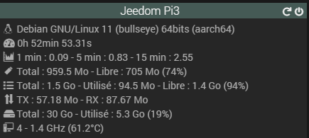

Bon, j’ai réussi à reproduire le problème, en réinstallant un RPi3, qui trainait sur une étagère, sous Raspbian 10 (32bits).
Pas la peine de faire les mises à jour spécifiquement pour tenter de résoudre ce problème, car cela ne résoudra rien du tout !
Le soucis vient du fait que c’est un OS 32bits (on peut le voir si c’est 32bits ou 64bits en faisant un uname -m
: s’il sort armv7l
c’est que c’est du 32 bits, s’il sort aarch64
c’est qu’on est en 64bits (c’est visible également via le plugin Monitoring d’ailleurs).
Et en 32 bits sous Raspbian 10, la librairie GLIBC est compliée au niveau système en version 2.28 et on ne peut rien y faire (enfin pas sans risquer de tout casser !). Donc le plugin TTSCast est officiellement non compatible avec Raspbian 10 32 bits
J’ai ensuite à nouveau réinstallé le même Rpi3 mais cette fois en version Raspbian 11 64bits, et là le plugin est fonctionnel. Et à titre d’information (ce sera noté dans la documentation), sur un Rpi3 sous Raspbian 11 64 bits, il a fallu 40 minutes pour installer les dépendances du plugin.

Bonjour @TiTidom ,
J’ai le même message d’erreur sur mon pi3B. Debian 11 pourtant.
Merci d’avoir reproduit le problème.
Je vais essayé de passer en OS 64bits.
Sinon de changer mon raspi.
Bon weekend
pvincent

J’ai installé sur mon pi3B l’Os en 64 bit
Donc debian 11
TTS Cast fonctionne les autres plugins aussi.
