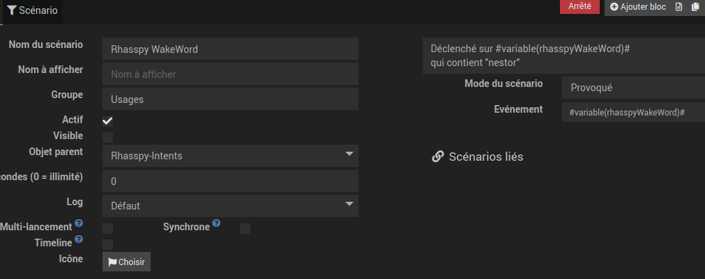

Mais je dois merdé car j’ai fait la même chose que pour snips et je ne vois rien dans la log que j’ai activé.
J’ai bien coché dans les param du plugin que je veux les 2 variables.
Voici l’onglet général du scénario provoqué par la variable :
Ton rhasspy est configuré pour l’envoyer ?
Au pire passe en log debug tu le verra passer mais là ton scénario paraît bon.
