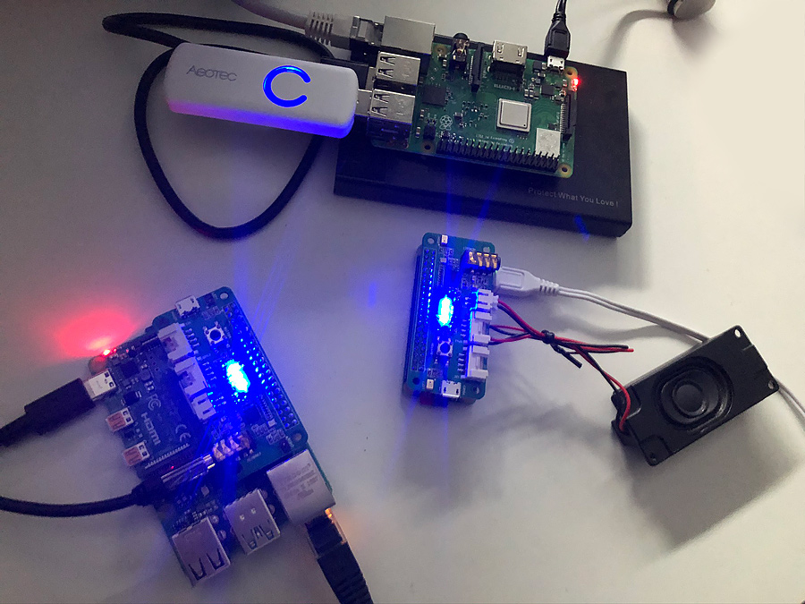

Capture
A priori pas de beta car çà risque fort de bouger. Donc j’adapterai ensuite.
En haut : béh … mon Jeedom alpha :smile:
En bas à gauche : le rhasspy master, container docker sur rpi4, installé en 2mins !
En bas à droite : un satellite, sur rpi zero + buster lite et rhasspy venv. Un peu plus compliqué mais tout marche nickel. Le satellite n’a que le wakeword custom comme le master, et le tts, tout le reste (asr, nlu, intents) sont sur le master.
