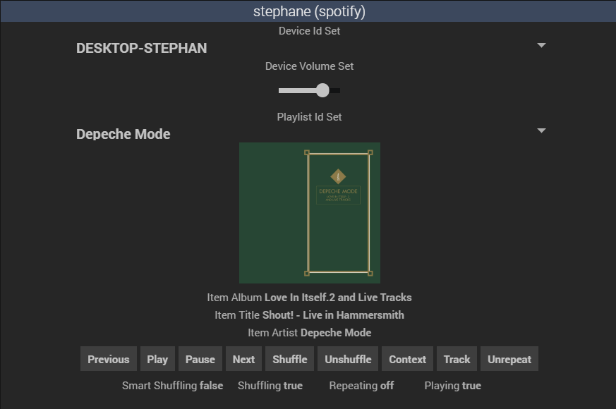

J’avais présenté mon plugin ici et déja répondu à des questions sur l’ancien forum.
widget
Je vous propose de suivre l’actualité de mon plugin et d’essayer de répondre à vos questions en utilisant ce même fil de discussion.
