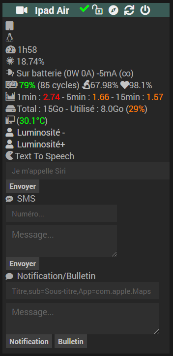

Je suis de retour avec un nouvel IPAD, mon IPAD 3 ayant rendu l’âme, je me suis trouver un IPAD AIR 1 (iOS 12.4.8). J’ai fait l’install, tout semble s’être bien passer mais pas grand chose ne fonctionne… Safari ne s’ouvre pas, unlock ne marche pas, les commandes perso non plus… La commande photo méthode 3 ouvre la caméra mais ne prends pas de photo. Je met mes logs.
# INSTALLATION DES PACKAGES/TWEAKS V.1.39 #
# CPU: arm64 P_VERSION: 12.4.8 MODELE: iPad4,2 #
