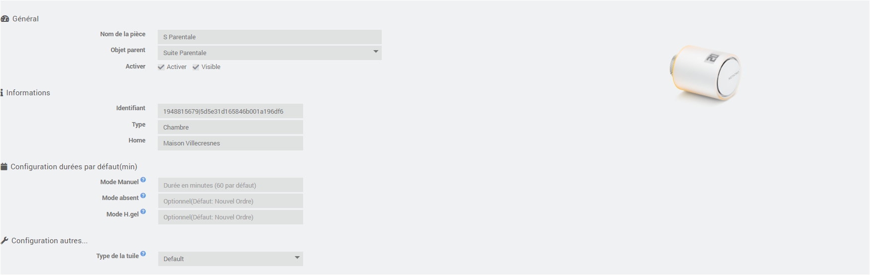

Ces fonctions ne sont pas gérées normalement directement sur l’équipement crée ?
Exemple pour le module principal
Pour une vanne

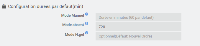

Par contre les valeurs sont tjs réinitialisée sur les équipements type vanne
Et seule le mode absent est conservé sur l’équipement module … le timing sur les modes Manuel et H.Gel sont constamment réinitialisé …

De ce que je sais:
Le mode hors-gel et absent sont des modes générique, ils concernent l’ensemble des équipements. Ces options ne doivent pas apparaître dans les équipements vannes/thermostat mais uniquement dans l’équipement ‹ home ›. Il faut que je corrige ça.
Pour le mode manuel, je vais regarder aussi.
Actuellement l’api ne permet qu’une seule durée du mode manuel. cette durée concerne l’ensemble des équipements.
Du coup; est ce vraiment judicieux de différencier la durée du mode manuel selon la pièce. Dans ce cas la durée n’aura d’effet que si on actionne la commande depuis le plugin. J’ai peur que ça soit trompeur pour les scénarios et autres ?..
Merci de donner vos avis.

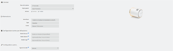

Par contre tu voulais pas faire disparaitre la configuration des durées sur les tous les équipements à part le relais ?
Du coup si on veut que ces durées soit prises en compte lors d’une en place d’une nouvelle consigne de température comment procède t on ?
Chris94440
Comme je disais plus haut les infos sont toujours là mais pas possible de les modifier à part sur l’équipement « Home ».
S’ils sont modifiés dans le « Home » il seront pris en compte quand on exécute une commande sans avoir spécifié une durée du mode.
est ce que c’est clair ?
