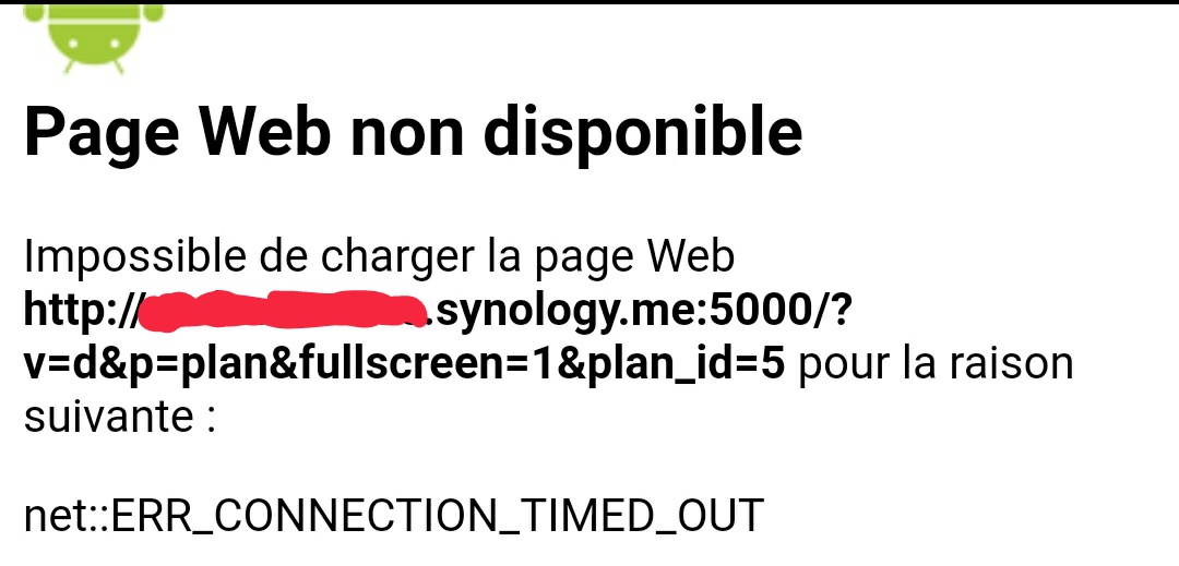

Avec mon install jeedom DIY sur nas syno parefeu et acces https only
Pour info 2 points cote appli je présume :
- apres scan du QR CODE erreur a la génération de l’interface il faut sortir / revenir / generer
- pas d’acces au design en local (pb connu normlnt) mais pas d’accès externe depuis derniere version car forcé sur du http*:5000 au lieu de https*:5001 (ma config mentionne bien https, j’ai teste de forcer le 5001 mais NOK
Ci dessous log de ma page design sous jeemate en acces externe (je n’ai rien en acces interne)
Peux tu vérifier ta config réseaux cotée Jeedom ?
Car le plugin se base sur ca.
Seconde info si c’est ta config jeedom qui est NOK, alors il faudra rescan le qrcode, bien sauvegarder et relancer l’app
La config jeedom je regarde sous ‹ configuration/network ›? Ou un fichier en particulier ?
Apres j’y accede via browser en https:5001
Je verrai pour ouvrir/rediriger le http:5000 sinon
Apres ma prise est ok depuis les favoris en data donc ca communique avec le https renseigné dans la conf jeemate android, j’ai l’impression que les design cherche en dur du http tu penses pas?
Yes c’est a cette endroit
Tu a pas besoin normalement
Les disgn se base sur la config jeedom externe send par jeedom
Cdt
Thibaut
Bizarre le path depuis jeemate donne
http://xxxxx.synology.me:5000/?v=d&p=plan&plan_id=5
Alors que le browser me donne
https://xxxxx…synology.me/index.php?v=d&p=plan&plan_id=5
Ma config sous jeedom mentionne https
J’ai du mal a comprendre …
Normalement les disgn sont généré au moment de la génération de l’interface avec les info envoyer par jeedom
