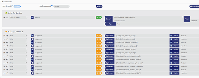

Mode :
Scénario mode chauffage :
Les modes saison Hiver et mi-saison lancent un scénario qui permet de repasser par le mode Travail / Vacances, etc… actif pour relancer le scénario précédent + activer/désactiver un scénario qui permet de passer automatiquement de Travail la semaine à WE les WE/jours fériés et inversement.
Mode :
Scénario WE-Travail auto :
Les modes Absence et Eté désactivent tout.
