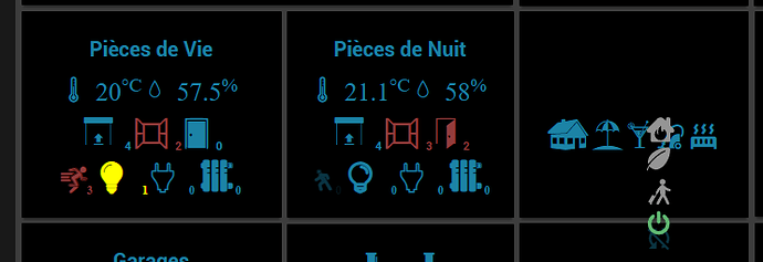

J’ai corriger mon design pour les quelques problèmes graphiques. Cependant j’ai un soucis avec les tuiles du plugin ThermoAlternateView.
J’ai mon design qui repose sur l’utilisation de popup ([TUTO] Popup dans un design) pour afficher un certains nombre de tuiles dont celles du plugin:
Le problème est que certains éléments de la tuile ne se cachent pas quand j’applique le paramètre visibility:hidden
Les boutons de Modes, Température Extérieure, Humidité, Puissance, Verrou restent affichés.

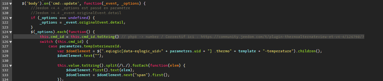

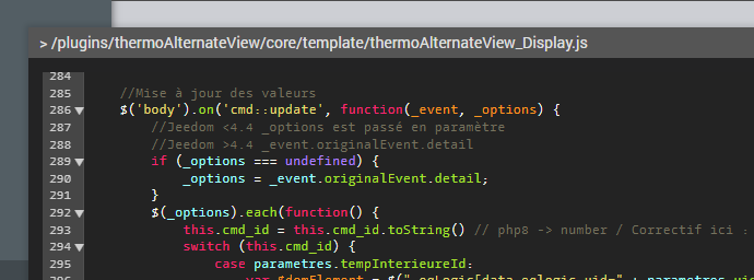

Je post le PR au cas ou, sa peut intéresser d’autre users :
plugins/thermoAlternateView_Display.js (beta)
ajout de :
this.cmd_id = this.cmd_id.toString() // php8 -> number
Ajouter cette ligne pour chaque template (L125, L293, L421)
Merci Phpvarious, ca marche super.
Merci également, ça me rend bien service. C’est top
Merci @Phpvarious mais je viens de modifier sur les lignes 125, 293, 421, sur mon Jeedom 4.5 et le plugin en stable, cela ne change rien malgré le rajout de cette ligne.
Si je change de mode de chauffage (eco, confort etc…) je dois rafraichir via F5 la page de mon navigateur.

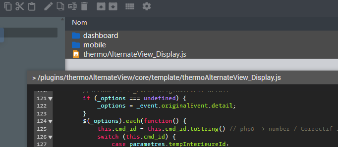

J’ai modifié le fichier :
html/plugins/thermoAlternateView/core/template/thermoAlternateView_Display.js
Je dois installer la version beta de ce plugin ? Merci
Avez vous bien appliqué la modification sur chacun des templates ?
Cette ligne est à ajouter sur les lignes 125, 293 et 421
J’ai modifié le fichier html/plugins/thermoAlternateView/core/template/thermoAlternateView_Display.js :
Ligne 125 :
Ligne 293 :
Ligne 420 :
J’utilise le template : SimpleLight sur mes thermostats mais j’ai testé plusieurs et cela est toujours pareil je dois rafraichir :
J’ai ce problème sur les changements de mode de chauffage et de température.

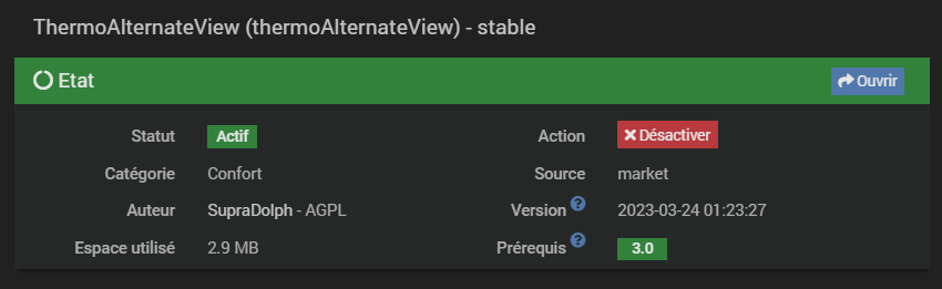

Je suis en stable faut il passer en beta et appliquer le correctif ? Merci
Personnellement, j’utilise le thème Dark et tout fonctionne parfaitement.
J’ai testé identique avec le theme dark :frowning:
Tu as bien modifié que ce fichier : html/plugins/thermoAlternateView/core/template/thermoAlternateView_Display.js :
sur les 3 lignes que j’indique ?
Oui, c’est bien ce fichier.

    $('body').on('cmd::update', function(_event, _options) {
        //Jeedom <4.4 _options est passé en paramètre
        //Jeedom >4.4 _event.originalEvent.detail
        if (_options === undefined) {
            _options = _event.originalEvent.detail;
        $(_options).each(function() {
            switch (this.cmd_id) {

Merci j’ai testé avec un copier/coller d’appliquer ton fichier et bien cela ne change rien.
Merci quand même

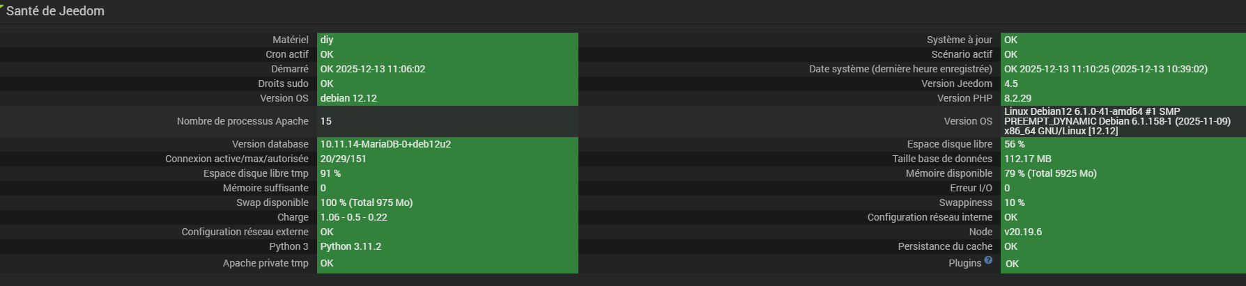

Voici la page Santé de mon jeedom hébergé sous Proxmox :

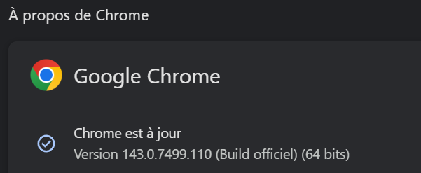

Ah bien vue, le problème vient de chrome (j’ai la dernière version)…
Je viens de tester sur Firefox et FullyKiosk (sur ma tablette) et je n’ai pas ce problème, le correctif fonctionne mais pas avec Chrome :frowning: …
J’utilise Chrome.
