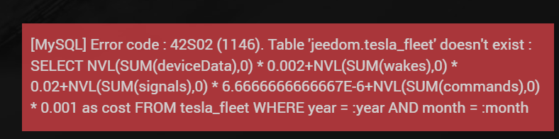

Bonjour, je viens d’acheter votre plugin mais je n’arrive pas a l’installer. A l’activation, il y a un message erreur en rouge
j’ai essayé sur une autre jeedom et même problème ?
Cordialement

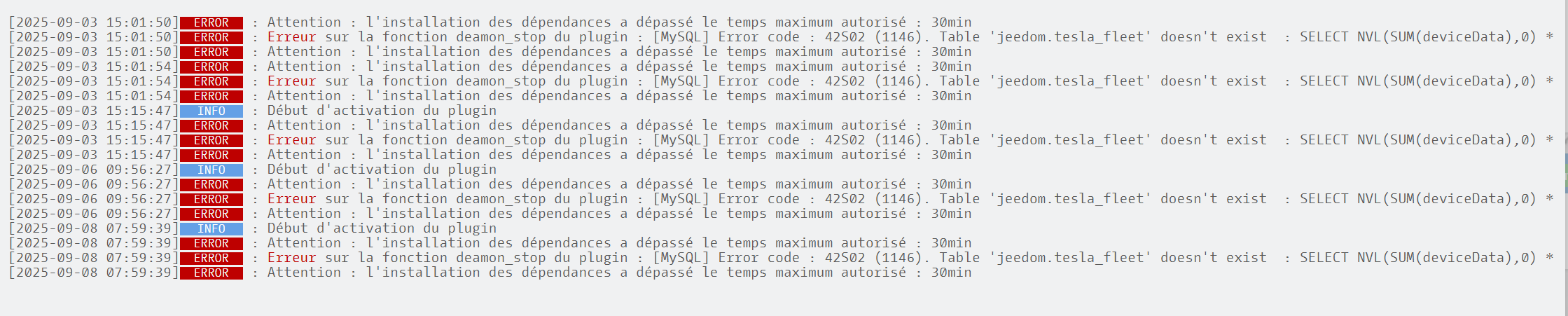

j’ai pas les log, car le message est direct lorsque je clique le bouton activation.

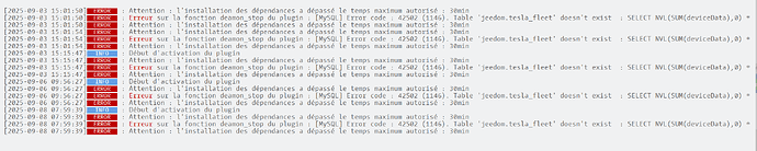

extrait log mode debug
Les logs donnés ainsi
Il manque toujours la page santé jeedom et de configuration du plugin (même si cela ne sera que la page où vous cliquez activation).
Si toutes les informations sont données, utiles ou non, plus simples sera l’évaluation et la résolution.
Merci a vous deux.
C’est effectivement un problème sur la 3.3.8 que je viens de réussir a reproduire.
