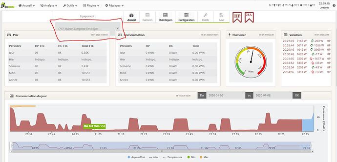

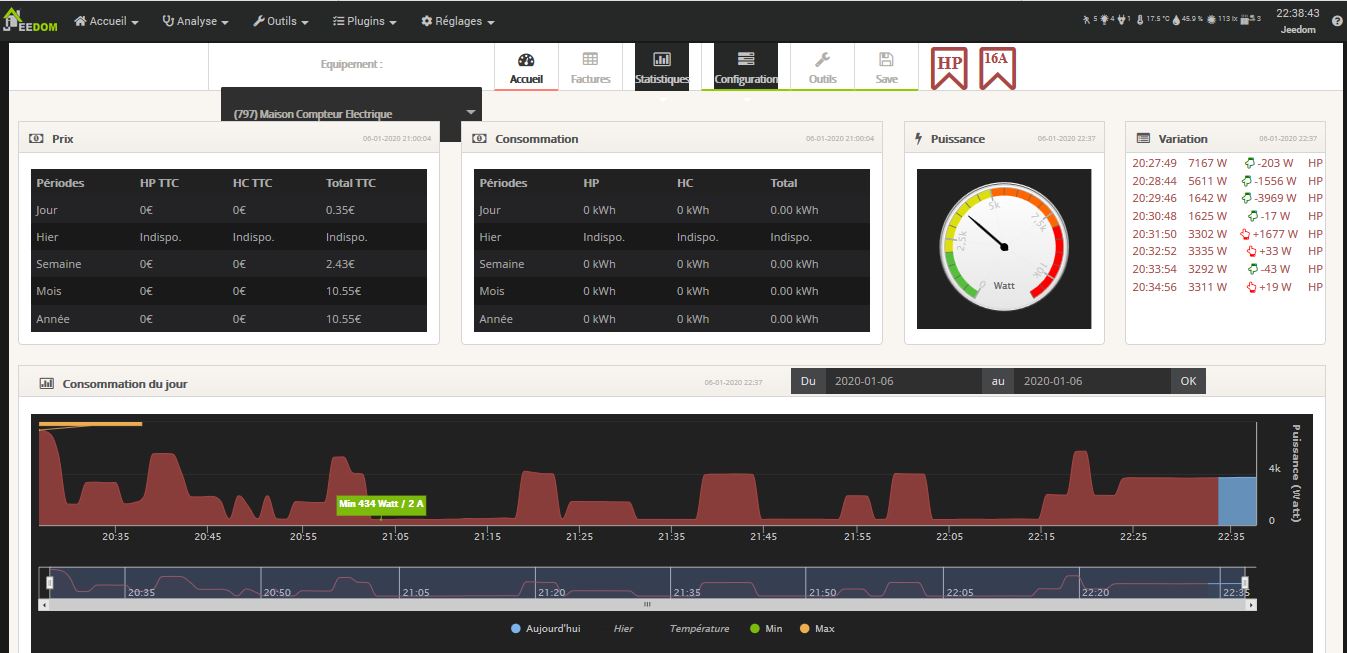

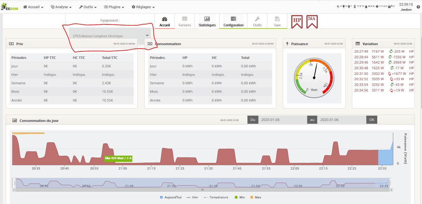

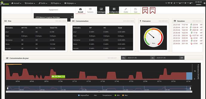

OK merci mais je remarque des soucis d’affichages notamment en mode dark.
Tu es Jeedom V4 ou V3? SI V4 le mode dark n’est effectivement pas parfait
Je suis en V4. J’ai également un bloc sous équipements.
Je confirme qu’en V4 tout fonctionne avec la mise à jour du plugin. Merci beaucoup. Il reste juste les problèmes d’affichage que vient de mentionner @TiTom_59 mais ce n’est pas grave.
Comme je l’ai déjà dit. Je n’ai pas de V4. Donc pour le moment je ne peux pas corriger ces problèmes puisque je ne peux pas tester. Si quelqu’un en V4 trouve les corrections à effectuer. Je les inclurais dans mes modifs.
OK ca me rassure. Mais n’étant pas codeur je ne peux t’aider sorry. En tous cas merci pour tout.
