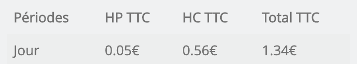

j’ai encore une question. pourquoi HC TTC + HP TTC ca donne ca ?
oui le TTC tient compte de l’abonnement, de la TVA + les taxes. Passes ta souris sur l’entête de colonne TOTAL TTC, tu verras l’infobulle. Sinon l’abonnement peut ne pas être pris en compte pour les sous-équipement (paramétrage dans l’équipement)

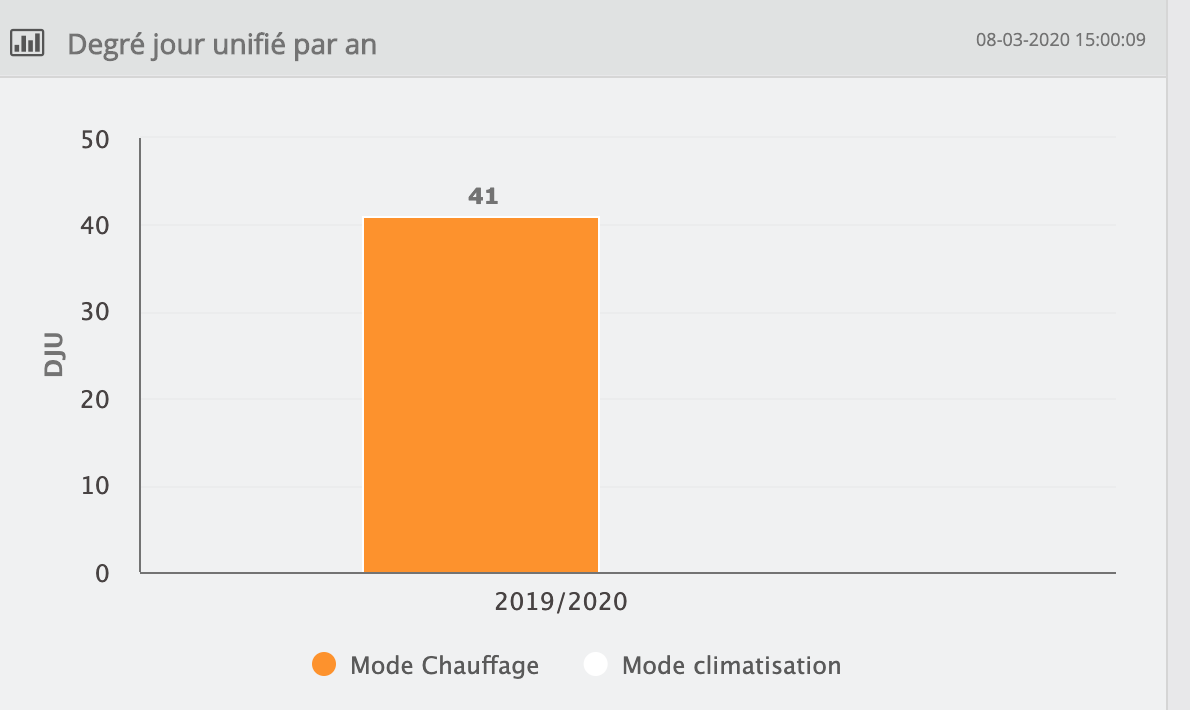

41 c’est normal ?
Lovely !
