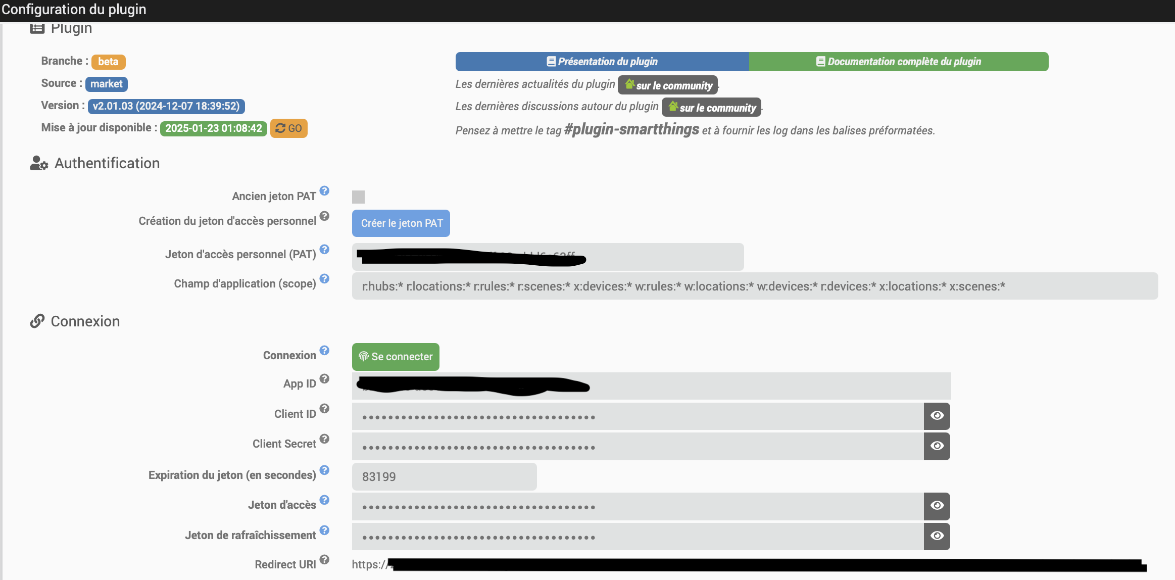

Ajouts fait dans la beta du plugin.
2 possibilités à configurer :
  • ancien jeton PAT (valable à vie) : cocher la case « Ancien jeton PAT » et c’est tout.
  • nouveau jeton (valable 24 heures) : décocher la case « Ancien jeton PAT », créez un jeton PAT, insérez-le dans le champ « Jeton d’accès personnel (PAT) », sauvegardez, (il faut maintenant que votre jeedom soit accessible depuis l’extérieur en https) cliquez sur « Se connecter ». Vous allez ensuite être redirigé vers le site SmartThings (besoin de se connecter), sélectionner la location à partager, valider les droits (tout est déjà pré-coché) et cliquez sur « Autoriser ». Retour sur votre jeedom après validation, tout devrait être bon.
