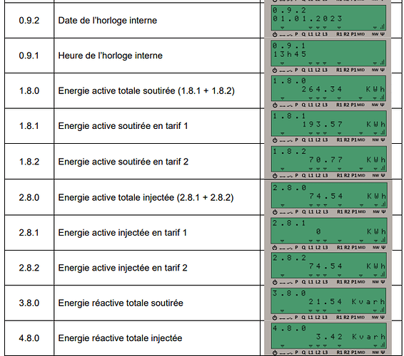

J’ai reçu une information de mon fournisseur électrique qu’il y a une spécialité en suisse :
Mais je te ne cache pas que j’y comprend a mon niveau absolument rien, je t’ai mis en annexe le document ainsi que les Printscreen, je sais pas si tu aurais le temp de regardé et me dire si il est possible de corriger de manière simple ces données.
Un tout grand merci pour ton aide qui me serrai extrêmement précieux.
J’ajoute encore ici les codes trouvé du Compteur, si ca peut aider

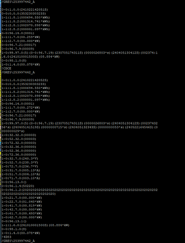

Je n’ouvre pas les fichiers et j’avais demandé de coller le log dans un Texte préformaté
Là c’est illisible

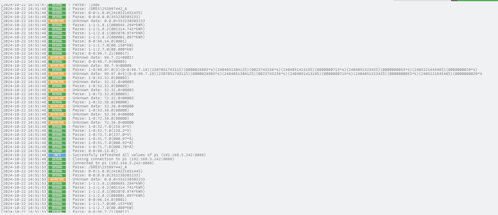

Moi8
Octobre 22, 2024, 4:52
7
C’est mieux ?
desolé je decouvere le forum
Encore merci pour ton soutien
saisissez ou collez du code ici
[2024-10-22 14:23:39][DEBUG] : Lancement de : /var/www/html/core/class/../../core/php/jeePlugin.php plugin_id=SmartMeterP1 function=remove callInstallFunction=1
[2024-10-22 14:24:06][INFO] : Début d'activation du plugin
[2024-10-22 14:24:07][INFO] : Info sur le démon : {"log":"","state":"nok","launchable":"ok","launchable_message":"Gestion automatique d\u00e9sactiv\u00e9e","auto":"0","last_launch":"Inconnue"}
[2024-10-22 14:24:07][DEBUG] : Lancement de : /var/www/html/core/class/../../core/php/jeePlugin.php plugin_id=SmartMeterP1 function=install callInstallFunction=1
[2024-10-22 14:24:07][INFO] : Install composer dependencies
[2024-10-22 14:24:26][DEBUG] : Checking commands of p1
[2024-10-22 14:24:26][DEBUG] : create:1.8.1/Prélèvement heures pleines
[2024-10-22 14:24:26][DEBUG] : create:1.8.2/Prélèvement heures creuses
[2024-10-22 14:24:26][DEBUG] : create:2.8.1/Injection heures pleines
[2024-10-22 14:24:26][DEBUG] : create:2.8.2/Injection heures creuses
[2024-10-22 14:24:26][DEBUG] : create:1.7.0/Puissance prélevée
[2024-10-22 14:24:26][DEBUG] : create:2.7.0/Puissance injectée
[2024-10-22 14:24:26][DEBUG] : create:32.7.0/Tension phase 1
[2024-10-22 14:24:26][DEBUG] : create:52.7.0/Tension phase 2
[2024-10-22 14:24:26][DEBUG] : create:72.7.0/Tension phase 3
[2024-10-22 14:24:26][DEBUG] : create:31.7.0/Intensité phase 1
[2024-10-22 14:24:26][DEBUG] : create:51.7.0/Intensité phase 2
[2024-10-22 14:24:26][DEBUG] : create:71.7.0/Intensité phase 3
[2024-10-22 14:24:26][DEBUG] : create:21.7.0/Puissance prélevée phase 1
[2024-10-22 14:24:26][DEBUG] : create:41.7.0/Puissance prélevée phase 2
[2024-10-22 14:24:26][DEBUG] : create:61.7.0/Puissance prélevée phase 3
[2024-10-22 14:24:26][DEBUG] : create:22.7.0/Puissance injectée phase 1
[2024-10-22 14:24:26][DEBUG] : create:42.7.0/Puissance injectée phase 2
[2024-10-22 14:24:26][DEBUG] : create:62.7.0/Puissance injectée phase 3
[2024-10-22 14:24:26][DEBUG] : create:96.1.1/Numéro de série
[2024-10-22 14:24:26][DEBUG] : create:96.1.4/Id
[2024-10-22 14:24:26][DEBUG] : create:96.14.0/Heures pleines
[2024-10-22 14:24:26][DEBUG] : create:totalImport/Prélèvement total
[2024-10-22 14:24:26][DEBUG] : create:dayImport/Prélèvement jour
[2024-10-22 14:24:26][DEBUG] : create:monthImport/Prélèvement mois
[2024-10-22 14:24:26][DEBUG] : create:totalExport/Injection total
[2024-10-22 14:24:26][DEBUG] : create:dayExport/Injection jour
[2024-10-22 14:24:26][DEBUG] : create:monthExport/Injection mois
[2024-10-22 14:24:26][DEBUG] : create:Import-Export/Puissance nette
[2024-10-22 14:24:26][DEBUG] : create:status/Statut
[2024-10-22 14:24:49][DEBUG] : Checking commands of p1
[2024-10-22 14:24:49][DEBUG] : Connected to p1 (192.168.5.242:8088)
[2024-10-22 14:24:49][DEBUG] : Parse: /GRE5\253997442_A
[2024-10-22 14:24:49][DEBUG] : Parse: 0-0:1.0.0(241022142315S)
[2024-10-22 14:24:49][DEBUG] : Parse: 0-0:0.0.0(353230303233)
[2024-10-22 14:24:49][WARNING] : Unknown data: 0.0.0=353230303233
[2024-10-22 14:24:49][DEBUG] : Parse: 1-1:1.8.1(000694.561*kWh)
[2024-10-22 14:24:49][DEBUG] : Parse: 1-1:1.8.2(001314.741*kWh)
[2024-10-22 14:24:49][DEBUG] : Parse: 1-1:2.8.1(002070.898*kWh)
[2024-10-22 14:24:49][DEBUG] : Parse: 1-1:2.8.2(000001.097*kWh)
[2024-10-22 14:24:49][DEBUG] : Parse: 0-0:96.14.0(0001)
[2024-10-22 14:24:49][DEBUG] : Parse: 1-1:1.7.0(00.284*kW)
[2024-10-22 14:24:49][DEBUG] : Parse: 1-1:2.7.0(00.000*kW)
[2024-10-22 14:24:49][DEBUG] : Parse: 0-0:96.7.21(00017)
[2024-10-22 14:24:49][WARNING] : Unknown data: 96.7.21=00017
[2024-10-22 14:24:49][DEBUG] : Parse: 0-0:96.7.9(00009)
[2024-10-22 14:24:49][WARNING] : Unknown data: 96.7.9=00009
[2024-10-22 14:24:49][DEBUG] : Parse: 1-0:99.97.0(5)(0-0:96.7.19)(230705174311S)(0000026803*s)(240405130412S)(0023744*kW)
[2024-10-22 14:24:49][WARNING] : Unknown data: 99.97.0=5)(0-0:96.7.19)(230705174311S)(0000026803*s)(240405130412S)(0023744*kW
[2024-10-22 14:24:49][DEBUG] : Parse: 0-0:98.1.0(8)
[2024-10-22 14:24:49][DEBUG] : Parse: 1-0:1.4.0(00.149*kW)
[2024-10-22 14:24:49][DEBUG] : Parse: !1B4A
[2024-10-22 14:24:49][DEBUG] : Parse: 0-0:1.0.0(241022142444S)
[2024-10-22 14:24:49][DEBUG] : Parse: 1-1:1.8.1(000694.568*kWh)
[2024-10-22 14:24:49][DEBUG] : Parse: 1-1:1.7.0(00.278*kW)
[2024-10-22 14:24:49][DEBUG] : Parse: 1-0:99.97.0(5)(0-0:96.7.19)(230705174311S)(0000026803*s)(240405130412S)(0023743256*s)(240405141519S)(0000000715*s)(240405132343S)(0000000053*s)(240522164546S)(0000000029*s)
[2024-10-22 14:24:49][WARNING] : Unknown data: 99.97.0=5)(0-0:96.7.19)(230705174311S)(0000026803*s)(240405130412S)(0023743256*s)(240405141519S)(0000000715*s)(240405132343S)(0000000053*s)(240522164546S)(0000000029*s
[2024-10-22 14:24:49][DEBUG] : Parse: 1-0:32.32.0(00003)
[2024-10-22 14:24:49][WARNING] : Unknown data: 32.32.0=00003
[2024-10-22 14:24:49][DEBUG] : Parse: 1-0:52.32.0(00003)
[2024-10-22 14:24:49][WARNING] : Unknown data: 52.32.0=00003
[2024-10-22 14:24:49][DEBUG] : Parse: 1-0:72.32.0(00003)
[2024-10-22 14:24:49][WARNING] : Unknown data: 72.32.0=00003
[2024-10-22 14:24:49][DEBUG] : Parse: 1-0:32.36.0(00000)
[2024-10-22 14:24:49][WARNING] : Unknown data: 32.36.0=00000
[2024-10-22 14:24:49][DEBUG] : Parse: 1-0:52.36.0(00000)
[2024-10-22 14:24:49][WARNING] : Unknown data: 52.36.0=00000
[2024-10-22 14:24:49][DEBUG] : Parse: 1-0:72.36.0(00000)
[2024-10-22 14:24:49][WARNING] : Unknown data: 72.36.0=00000
[2024-10-22 14:24:49][DEBUG] : Parse: 1-0:32.7.0(240.2*V)
[2024-10-22 14:24:49][DEBUG] : Parse: 1-0:52.7.0(238.8*V)
[2024-10-22 14:24:49][DEBUG] : Parse: 1-0:72.7.0(237.3*V)
[2024-10-22 14:24:49][DEBUG] : Parse: 1-0:31.7.0(005.07*A)
[2024-10-22 14:24:49][DEBUG] : Parse: 1-0:51.7.0(004.17*A)
[2024-10-22 14:24:49][DEBUG] : Parse: 1-0:71.7.0(003.11*A)
[2024-10-22 14:24:49][DEBUG] : Parse: 0-0:96.13.0()
[2024-10-22 14:24:49][INFO] : Successfuly refreshed all values of p1 (192.168.5.242:8088)

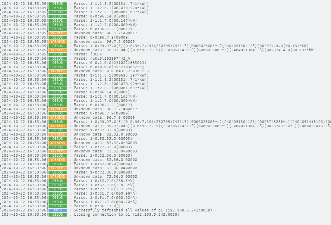

[2024-10-22 14:24:55][WARNING] : Unknown data: 72.36.0=00000
[2024-10-22 14:24:55][DEBUG] : Parse: 1-0:32.7.0(240.3*V)
[2024-10-22 14:24:55][DEBUG] : Parse: 1-0:52.7.0(238.8*V)
[2024-10-22 14:24:55][DEBUG] : Parse: 1-0:72.7.0(237.3*V)
[2024-10-22 14:24:55][DEBUG] : Parse: 1-0:31.7.0(005.05*A)
[2024-10-22 14:24:55][DEBUG] : Parse: 1-0:51.7.0(004.17*A)
[2024-10-22 14:24:55][DEBUG] : Parse: 1-0:71.7.0(003.10*A)
[2024-10-22 14:24:55][DEBUG] : Parse: 0-0:96.13.0()
[2024-10-22 14:24:55][INFO] : Successfuly refreshed all values of p1 (192.168.5.242:8088)
[2024-10-22 14:24:55][DEBUG] : Closing connection to p1 (192.168.5.242:8088)
[2024-10-22 14:25:00][DEBUG] : Connected to p1 (192.168.5.242:8088)
[2024-10-22 14:25:00][DEBUG] : Parse: /GRE5\253997442_A
[2024-10-22 14:25:00][DEBUG] : Parse: 0-0:1.0.0(241022142451S)
[2024-10-22 14:25:00][DEBUG] : Parse: 0-0:0.0.0(353230303233)
[2024-10-22 14:25:00][WARNING] : Unknown data: 0.0.0=353230303233
[2024-10-22 14:25:00][DEBUG] : Parse: 1-1:1.8.1(000694.568*kWh)
[2024-10-22 14:25:00][DEBUG] : Parse: 1-1:1.8.2(001314.741*kWh)
[2024-10-22 14:25:00][DEBUG] : Parse: 1-1:2.8.1(002070.898*kWh)
[2024-10-22 14:25:00][DEBUG] : Parse: 1-1:2.8.2(000001.097*kWh)
[2024-10-22 14:25:00][DEBUG] : Parse: 0-0:96.14.0(0001)
[2024-10-22 14:25:00][DEBUG] : Parse: 1-1:1.7.0(00.272*kW)
[2024-10-22 14:25:00][DEBUG] : Parse: 1-1:2.7.0(00.000*kW)
[2024-10-22 14:25:00][DEBUG] : Parse: 0-0:96.7.21(00017)
[2024-10-22 14:25:00][WARNING] : Unknown data: 96.7.21=00017
[2024-10-22 14:25:00][DEBUG] : Parse: 0-0:96.7.9(00009)
[2024-10-22 14:25:00][WARNING] : Unknown data: 96.7.9=00009
[2024-10-22 14:25:00][DEBUG] : Parse: 1-0:99.97.0(5)(0-0:96.7.19)(230705174311S)(0000026803*s)(240405130412S)(002374.4.0(00.153*kW)
[2024-10-22 14:25:00][WARNING] : Unknown data: 99.97.0=5)(0-0:96.7.19)(230705174311S)(0000026803*s)(240405130412S)(002374.4.0(00.153*kW
[2024-10-22 14:25:00][DEBUG] : Parse: !32D8
[2024-10-22 14:25:01][DEBUG] : Parse: /GRE5\253997442_A
[2024-10-22 14:25:01][DEBUG] : Parse: 0-0:1.0.0(241022142456S)
[2024-10-22 14:25:01][DEBUG] : Parse: 0-0:0.0.0(353230303233)
[2024-10-22 14:25:01][WARNING] : Unknown data: 0.0.0=353230303233
[2024-10-22 14:25:01][DEBUG] : Parse: 1-1:1.8.1(000694.569*kWh)
[2024-10-22 14:25:01][DEBUG] : Parse: 1-1:1.8.2(001314.741*kWh)
[2024-10-22 14:25:01][DEBUG] : Parse: 1-1:2.8.1(002070.898*kWh)
[2024-10-22 14:25:01][DEBUG] : Parse: 1-1:2.8.2(000001.097*kWh)
[2024-10-22 14:25:01][DEBUG] : Parse: 0-0:96.14.0(0001)
[2024-10-22 14:25:01][DEBUG] : Parse: 1-1:1.7.0(00.262*kW)
[2024-10-22 14:25:01][DEBUG] : Parse: 1-1:2.7.0(00.000*kW)
[2024-10-22 14:25:01][DEBUG] : Parse: 0-0:96.7.21(00017)
[2024-10-22 14:25:01][WARNING] : Unknown data: 96.7.21=00017
[2024-10-22 14:25:01][DEBUG] : Parse: 0-0:96.7.9(00009)
[2024-10-22 14:25:01][WARNING] : Unknown data: 96.7.9=00009
[2024-10-22 14:25:01][DEBUG] : Parse: 1-0:99.97.0(5)(0-0:96.7.19)(230705174311S)(0000026803*s)(240405130412S)(0023743256*s)(240405141519S)(0000000715*s)(240405132343S)(0000000053*s)(240522164546S)(0000000029*s)
[2024-10-22 14:25:01][WARNING] : Unknown data: 99.97.0=5)(0-0:96.7.19)(230705174311S)(0000026803*s)(240405130412S)(0023743256*s)(240405141519S)(0000000715*s)(240405132343S)(0000000053*s)(240522164546S)(0000000029*s
[2024-10-22 14:25:01][DEBUG] : Parse: 1-0:32.32.0(00003)
[2024-10-22 14:25:01][WARNING] : Unknown data: 32.32.0=00003
[2024-10-22 14:25:01][DEBUG] : Parse: 1-0:52.32.0(00003)
[2024-10-22 14:25:01][WARNING] : Unknown data: 52.32.0=00003
[2024-10-22 14:25:01][DEBUG] : Parse: 1-0:72.32.0(00003)
[2024-10-22 14:25:01][WARNING] : Unknown data: 72.32.0=00003
[2024-10-22 14:25:01][DEBUG] : Parse: 1-0:32.36.0(00000)
[2024-10-22 14:25:01][WARNING] : Unknown data: 32.36.0=00000
[2024-10-22 14:25:01][DEBUG] : Parse: 1-0:52.36.0(00000)
[2024-10-22 14:25:01][WARNING] : Unknown data: 52.36.0=00000
[2024-10-22 14:25:01][DEBUG] : Parse: 1-0:72.36.0(00000)
[2024-10-22 14:25:01][WARNING] : Unknown data: 72.36.0=00000
[2024-10-22 14:25:01][DEBUG] : Parse: 1-0:32.7.0(240.3*V)
[2024-10-22 14:25:01][DEBUG] : Parse: 1-0:52.7.0(238.8*V)
[2024-10-22 14:25:01][DEBUG] : Parse: 1-0:72.7.0(237.4*V)
[2024-10-22 14:25:01][DEBUG] : Parse: 1-0:31.7.0(005.14*A)
[2024-10-22 14:25:01][DEBUG] : Parse: 1-0:51.7.0(004.18*A)
[2024-10-22 14:25:01][DEBUG] : Parse: 1-0:71.7.0(003.09*A)
[2024-10-22 14:25:01][DEBUG] : Parse: 0-0:96.13.0()

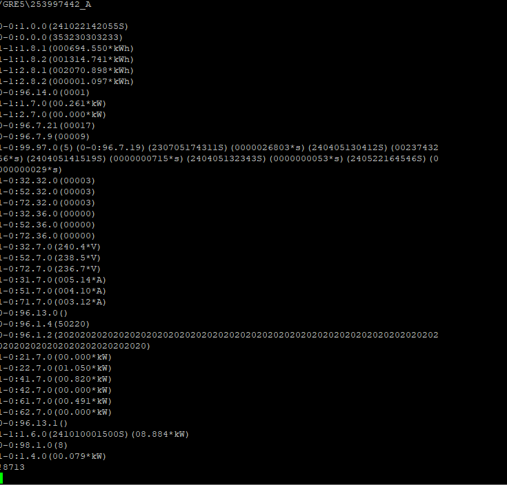

Mips
Octobre 23, 2024, 6:22
8
La puissance par phase devrait remontée via les codes suivant:
"21.7.0", // import power 1
"41.7.0", // import power 2
"61.7.0", // import power 3
"22.7.0", // export power 1
"42.7.0", // export power 2
"62.7.0" // export power 3
ces codes ne sont jamais présent dans les logs (on devrait les voir sur une ligne Parse: ...
donc jamais remonté. Voila pourquoi cela reste à zéro.
les puissances totale injectée et prélevée remontent par contre.

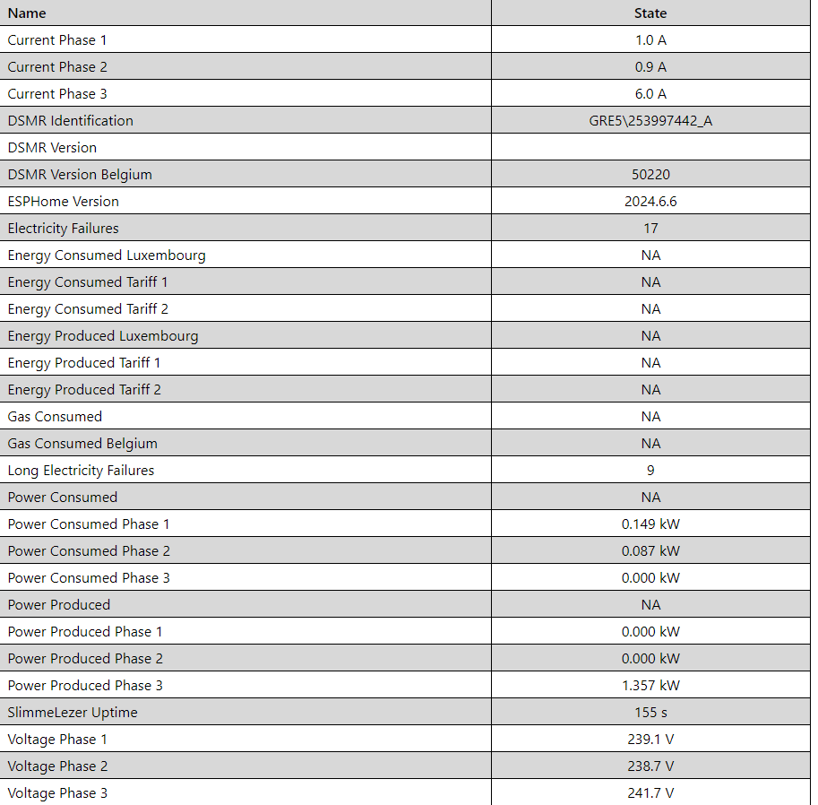

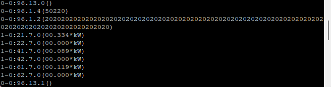

Le seul endroit où on les voit c’est sur cette capture mais je ne sais pas d’où elle vient.
Moi8
Octobre 23, 2024, 4:15
9
Je te remercie pour cette analyse,
Le printscreen ci-joint vient de ESP32 WT32-eth01 du « Kit – Meter gateway Ethernet » connecté avec Putty en Telnet.
Par conséquent, on peut déduire que les codes sont bien envoyé de la part du kit.
Aurais-tu une idée de pourquoi il n’arrive pas au log du plugin SmartMeter P1?
Puis-je voir qq chose ailleurs dans un log de jeedom ?
Je te remercie pour ton aide.

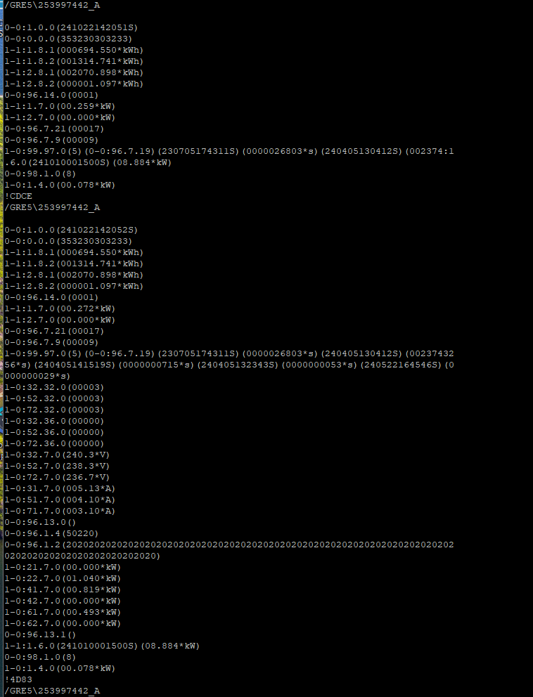

Mips
Octobre 23, 2024, 4:20
10
Le log dont je parle ce sont les infos brut après avoir lu le socket donc si c’est pas là, c’est pas reçu.
Je voulais vérifier ce point justement pour voir s’il y avait un problème de « décodage » ensuite mais ce n’est pas le cas.
Y a juste un point que je pourrais vérifier c’est qu’à priori le 96.13 c’est le dernier message sur les compteurs belge et le plugin s’arrête à ce moment.
mais peut-être que sur le tien ca arrive dans un ordre différent.
Moi8
Octobre 23, 2024, 4:32
11
Ha oui, intéressant la piste de " l’ordre différent " avant l’arrêt du plugin sur 96.13
Si tu regardes le prinscreen ci-dessous, on voit effectivement que les codes :
21.7.0
41.7.0
61.7.0
22.7.0
42.7.0
62.7.0
son effectivement après le 96.13, je sais pas si ca fonctionne de cette manière et s’il le plugin le lis ainsi
Ce qui pourrait expliquer qu’il ne sont pas pris en compte par le plugin, vu qu’ils sont après le 96.13 ( donc fin du plugin )
Moi8
Octobre 23, 2024, 4:51
12
C’est bien ca,

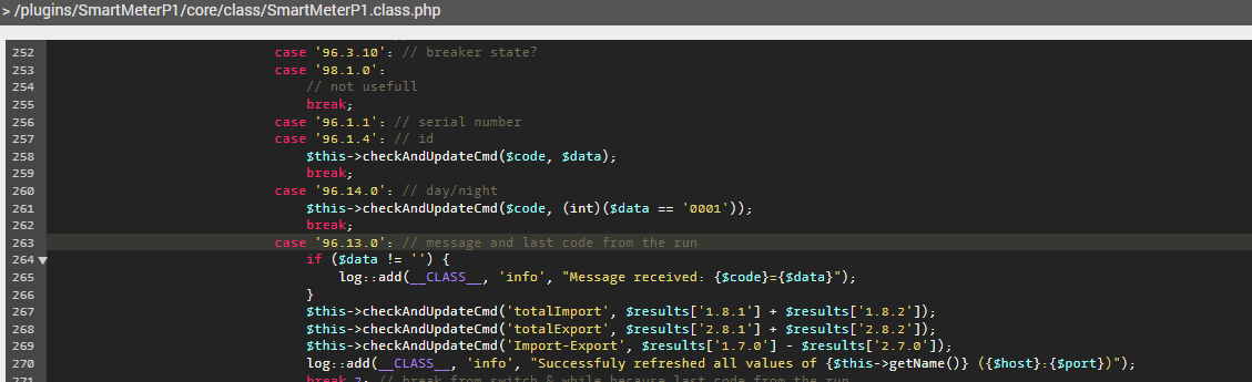

j’ai remplacer la 96.13 a la ligne du code 263 par 98.1.0
et ca semble effectivement remonter
mais je sais pas si c’est bien de terminer avec ce code 98.1.0 ou si faudrait mettre autre chose, quand penses tu ?
Merci encore vraiment pour ton aide ton analyse et ton soutien.

Je dois y réfléchir et trouver une autre idée.
Ca ne me satisfait pas de tester ce « code de fin », ce n’est pas fiable.
J’essaie de faire ca demain ou prochain week-end
