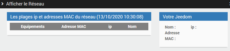

Sur ma Smart en stretch avec Jeedom v4.0.61 et le plugin du 2020-10-12 23:27:46 aucun résultat:
Avant les essais pour les sous-réseaux, j’avais des équipements (moins que ce que nmap retournait). Votre Jeedom était vide.
Juste cette erreur dans le log cron_execution:
Option "-j" is unknown, try "ip -help".
Dûe à cette ligne dans le fichier scan_ip.class.php:
00326: $tmp = json_decode(exec("ip -j a"));
NB: La suppression de -j ne rétablit pas la liste des équipements.
Le fichier core/json/mapping.json ne contient que les infos du routeur.
Edit: Après renseignement des début et fin de la plage, les infos remontent.
Le cadre « Votre Jeedom » reste vide. nmap ne remonte pas la MAC de la Smart.

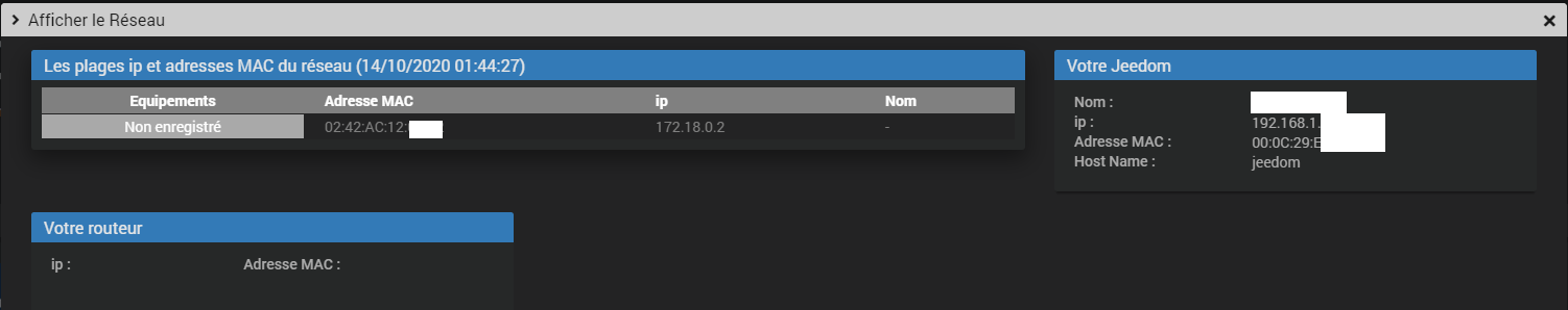

La setection de la carte réseau ne doit pas fonctionner correctement avec le nouveau mécanisme ARP
Ma plage principale est en 192.168.1.x la bonne valeur attribué à Jeedom à droite Mais ça scanne le bridge docker… en 172.18.x.x
Pas facile car en plus la bonne carte ne s’appelle pas eth0 mais ens182

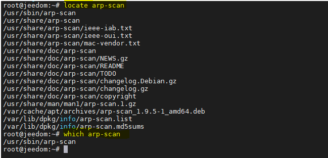

Quelques traces sans forcément de lien direct sachant que le sudo est dispo (indispensable à l’utilisation) et arp-scan aussi

sudo: arp-scan: command not found
warning: commands will be executed using /bin/sh
job 8 at Wed Oct 14 01:33:00 2020

Arp-scan n’est pas installé.
Il faut relancer les dépenses.
Mais je vais implémenter une verif systèmatique.
Oui, mais non… J’ai déjà vérifié
C’est bien le cas aussi
Pour info :
root@jeedom:/jeedom/plugins/scan_ip# sudo arp-scan --localnet
Interface: docker_gwbridge, datalink type: EN10MB (Ethernet)
Starting arp-scan 1.9.5 with 65536 hosts (https://github.com/royhills/arp-scan)
172.18.0.2 02:42:ac:12xxxx (Unknown)
