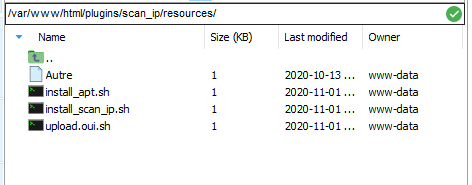

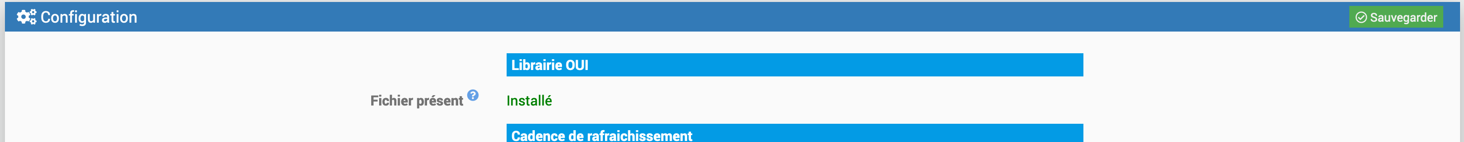

nope j’ai beau cliquer sur installer il reste comme ça
Oui Abeille avec Zigate USB
J’ai quelques warning de mon coté :
WARNING: Cannot open MAC/Vendor file /var/www/html/plugins/scan_ip/core/class/../../../../plugins/scan_ip/resources/oui.txt: No such file or directory
=> Il doit manquer l’appel de upload.oui.sh dans l’installation des dépendances

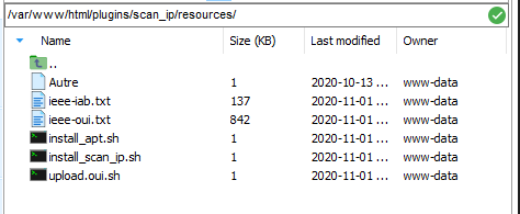

J’ai lancé le upload.oui.sh à la main => c’est mieux
Peut-être encore un souci de nom oui.txt => ieee-oui.txt

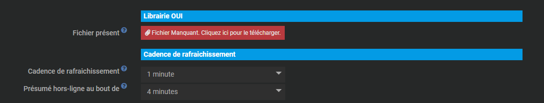

mise a jour faite mais pas mieux chez moi
