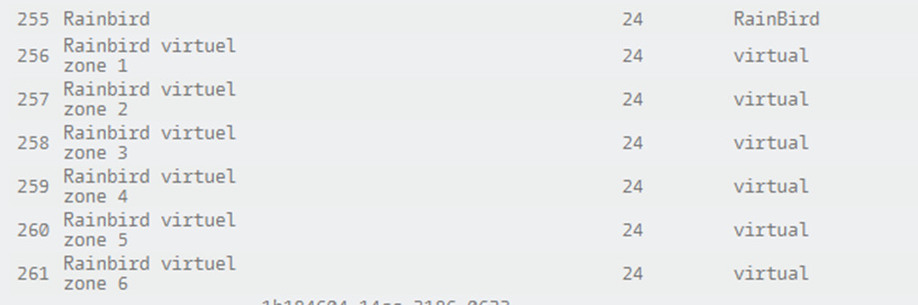

Je viens de penser à autre chose, vous pouvez aller vérifier dans Configuration
Ensuite sur l’onglet >_ OS/DB et vous cliquez sur Ouvrir pour Administration Base de données
En haut gauche cliquer sur Select eqLogics , vérifier si vous avez 2 fois Rainbird
Si c’est le cas vous pouvez supprimer, le plugin correctement
a priori non, j’ai Rainbird 1 seule fois, mais à l’instant T j’ai 1 plugin actif, l’autre est inactif.
après est-ce que je peux rester comme ça ? j’ai le bon plugin ACTIF, ma conf est là
et l’autre plugin est tjs là mais INACTIF.
ci desouss, je vois Rainbird et ensuite les autres sont mes boutons actions virtuels

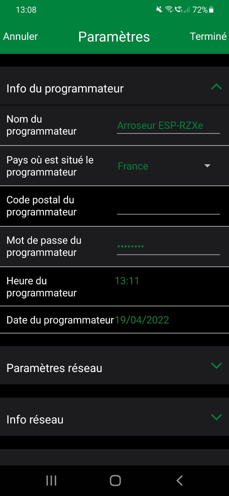

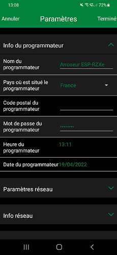

Par contre, j’ai un problème quand je tente de récupérer la date
Merci pour votre aide !

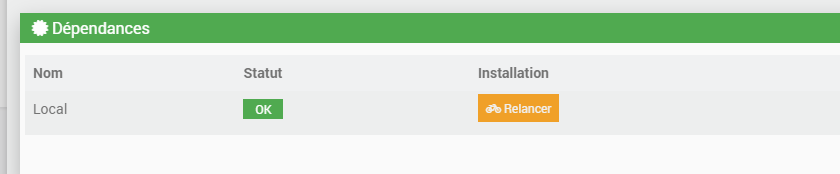

Vous pouvez regarder si les dépendances sont ok
Cordialement
Oui oui tout est OK, je l’ai ai réinstallées dans le doute

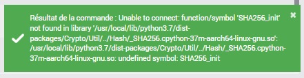

Vous pouvez lancer ses commandes, pour désinstaller pycryptodome et le réinstaller voir si ça fait pareil
pip uninstall -y pycryptodome
pip install -v pycryptodome
Desinstallation KO en m’expliquant que pycryptodome n’était pas installé…
Installation OK : Successfully installed pycryptodome-3.14.1
Mais toujours des problèmes :
Resultat de la commande : Unable to connect: function/symbol ‹ SHA256_init › not found in library ‹ /usr/local/lib/python3.7/dist-packages/Crypto/Util/…/Hash/_SHA256.cpython-37m-aarch64-linux-gnu.so ›: /usr/local/lib/python3.7/dist-packages/Crypto/Util/…/Hash/_SHA256.cpython-37m-aarch64-linux-gnu.so: undefined symbol: SHA256_init
Je suis le seul à avoir le problème ?

Hello, nop ca vient peux être d’un autre plugin qui doit utiliser une autre librairie test d’installer celui là pour voir
pip install pycrypto
moi je n’ai pas le pb. j’ai testé la fonction, à priori elle me renvoie bien la date

Le problème ne viendrait pas du fait d’avoir pycrypto et du pycryptodome ?

Peux être pycryptodome en trop, après je sais pas s’il est utilisé pour autre plugin d’après ce que j’ai vu que le net pycryptodomex gére les 2 pycryptodome et pycrypto
Ca vient du soucis que vous avez plus haut
