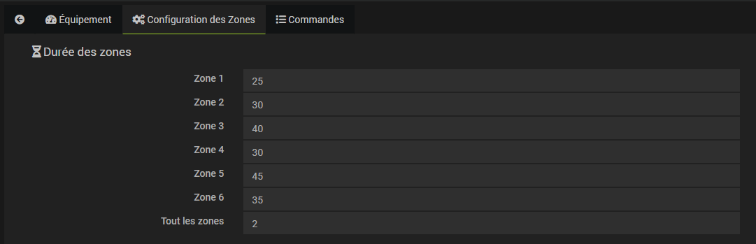

Oui, très bien avec l’application mobile Rainbird et au moins depuis 3 ans…

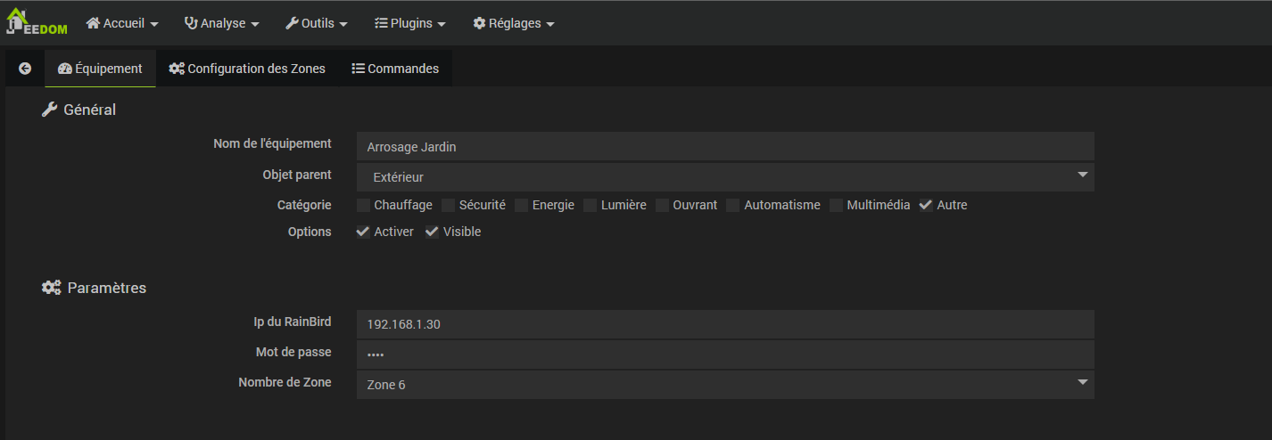

Le basic, quand je teste le lancement de la commande lancement zone 1, j’ai bien les instructions dans le log, mais rien ne se passe.
J’ai vérifié mon paramétrage, il y a bien l’IP du Rainbird et le mot de passe…
Vous avez mit une durée ?
Aussi attention, il ne faut pas que l’application mobile soit lancé
Oui, j’ai mis des durées pour chaque zone…
Non, l’application mobile n’est pas lancée…

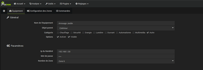

Dans un premier temps déjà avant d’utiliser les scénarios en plus ça correspond au chauffage …
Sur le Dashboard quand vous cliquez pour lancer une zone es ce que ça fonctionne ?
désolé, erreur de screenshot, c’est celui-là que je voulais mettre indiquant une connexion…
Non, quand ça ne marche pas sur l’icone…
  1. L’icone reste barré
  2. Et en effet pas de déclenchement du programmateur
De mon coté malgré l’installation de la maj ce matin et le fait de forcer de nouveau les dépendances, toujours plus de date et heure possible : Traceback (most recent call last): Traceback (most recent call last
