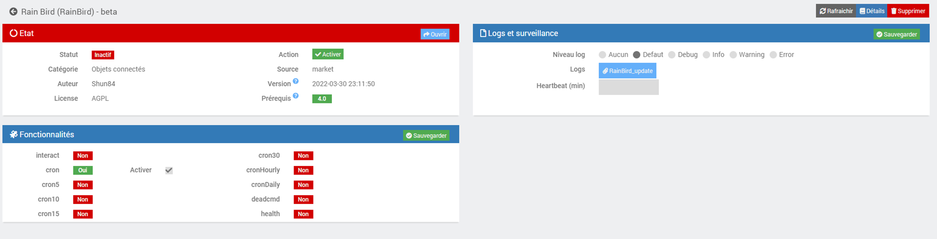

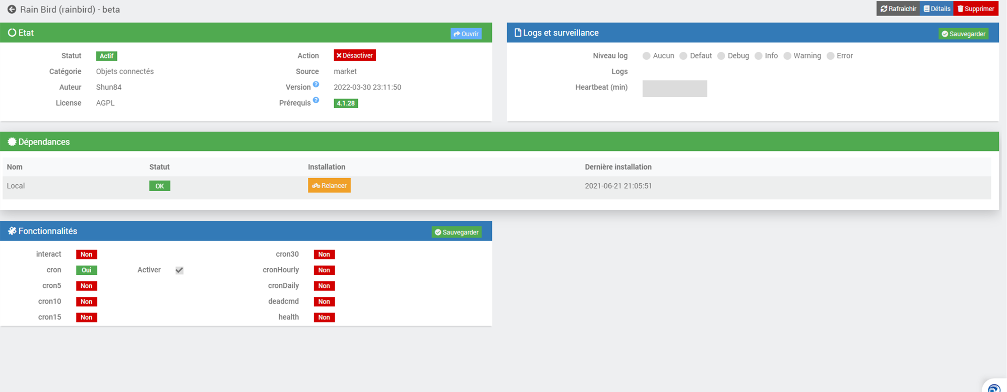

ok, mais comment je différencie les 2 versions, car dans la gestion des plugins, j’ai 2 rainbird installé, les 2 indiquant la même version, et la même source çàd MARKET, la seule nuance c’est le prérequis l’un indiquant la version 4.0 l’autre la version 4.1.28 => donc je suppose que c’est celui-ci le bon.
par ailleurs que j’active l’un ou l’autre, la config semble sauvegardée.
tu confirmes ?
est-ce que je supprimer le plugin avec version requise 4.0 ?

Oui, c’est le 4.128 :), j’ai voulu changé le fichier json pour pas avoir le message
Mais je trouve pas d’où ça vient
car j’ai d’autre plugin sur la même config bizarre

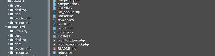

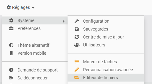

Sinon si vous supprimez la version 4.0, il va supprimer vos params ou peux être pas vous pouvez regarder dans
Dans Editeur de fichiers
Ensuite sur la gauche dans l’arborescence de gauche dans plugin, l’avez vous en double ou pas ?

oui j’ai 2 rainbird, le premier c’est le nouveau, le 2ème c’est l’ancien .
mais quelle que soit celui que j’active, j’ai ma conf de mon rainbird wifi
par contre je n’ai pas encore essayé de supprimer l’ancien, ce qui probablement effacera ma conf. correct ?
est-ce que je peux fonctionner comme ça finalement ? pour ne pas avoir à tout refaire.
Le seul truc à faire pour pas supprimer votre configuration, c’est de supprimer le dossier RainBird dans l’éditeur de fichier par un clique droit comme ça il gardera la configuration, je sais que c’est pas très propre mais comme ça vous perdez pas votre configuration.
