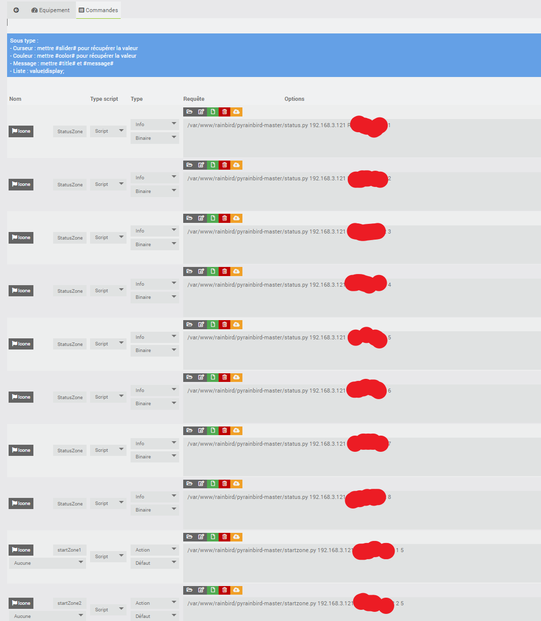

J’ai un délais d’environ 5 min lorsque je lance une commande … normal ? arrêt ou lancement d’une zone.
il m’affiche une erreur 503 en permanence sur le Dashboard. J’ai pas l’appli de lancer sur le téléphone.
5 mins ??? non pas normal. surement un pb réseau , j’ai de la latence parce que ce n’est pas aussi immédiat que via l’appli rainbird (et encore que je trouve que l’appli rainbird bug souvent) mais j’ai genre moins 8-10 sec. (et au moins ça bug pas
) là t’as un pb réseau quelquepart je pense
je viens de test en exécutant la librairie à la main et c’est immédiat en ligne de commande.
étrange…
bon je me faire truc avec des scripts du coup.
@titi2097 comme dit @romaingi tu doit avoir un soucis de reseaux sinon je met un message d’erreur si ca fonctionne pas mais pas une erreur 503

en appelant direct les scripts de l’api c’est instantané :
# Test for controller
from pyrainbird import RainbirdController
import time
import logging
import sys,getopt
zone=sys.argv[1:][2]
ip=sys.argv[1:][0]
password=sys.argv[1:][1]
controller = RainbirdController(ip,password)
retour=controller.get_zone_state(int(zone))
if (retour) :
print("1")
else : print("0")
import time
import logging
import sys,getopt
ip=sys.argv[1:][0]
time=sys.argv[1:][3]
retour=controller.irrigate_zone(int(zone),int(time))
print retour
j’arrive pas a trouver ou dans ton plugin ca rame … c’est étrange
