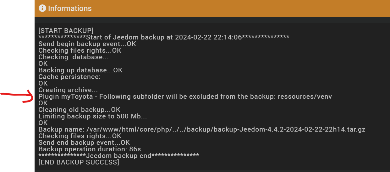

Il faudrait encore trouver le moyen de ne pas inclure toutes les installations au backup parce que c’est inutile. Ce point doit être optionnel en fonction du choix de l’utilisateur.
Fonction backupExclude de l’eqLogic qui retourne un array de rep à exclure
exemple:
	public static function backupExclude() {
		return [
			'resources/venv'
Si ça marche, c’est une bien belle idée pour faciliter les futures développements sous python sans avoir à bien comprendre les venv.
