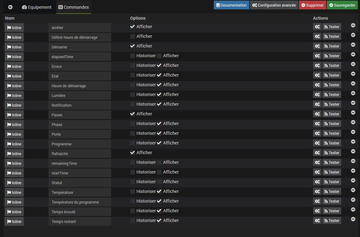

Hello, dans les etats j’ai quelque questions.
Il me semble que j’ai des doublons anglais francais , normal? ( voir capture )
Reel
On dirai que le Normal a sauté dans l’opération ![]()
Idem pour l’etat : pour les plaque de cuisson par exemple :
Etat : Off <—Ok
Etat : On <— In use ( j’attend on et j’ai in use )
Concernant les commandes infos et état/statut, je pense que tu trouveras une partie de ta réponse dans la doc, pour la question « pourquoi en double? »: https://mips2648.github.io/jeedom-plugins-docs/miele/fr_FR/#tocAnchor-1-5-1 ![]()
je cite :
Etat & Statut donne l’état de l’appareil sous forme de chaîne de caractère et d’identifiant respectivement
Les informations de Temps restant , Heure de démarrage et Temps écoulé sont chacune disponible dans une commande type chaîne de caractère formatée pour l’affichage dans le widget et d’une autre en format numérique (hhmm) pour l’utilisation dans un scénario par exemple.
Pour le pourquoi de l’anglais, c’est parce que je les avais créé avec ce nom là pour les commandes « techniques » car en fait c’est la même commande, donc devrait porter un nom similaire et que j’ai manqué d’inspiration pour trouver un synonyme (car on ne peut pas avoir deux commandes avec le même nom); tu peux facilement les renommer par contre ![]()
Les infos de « programme » et de « phase du programme » sont peu ou pas documenté et les noms reviennent tel quel de l’API, et cela dépend à chaque fois de l’appareil.
Vu qu’ils ne sont pas normalisé, impossible de les traduire et l’api ne propose que l’anglais ou l’allemand ![]()
Effectivement, ON aurait du remonter si on en croit l’API mais j’ai remarqué que c’est parfois autre chose, (pour l’instant la description, donc la commande « Etat » est reprise directement de l’API).
Le mieux est d’utiliser le l’état pour la display et le statut (valeur numérique équivalente) pour les scénarios.
Pour cette commande (ou il y existe une valeur numérique), je pense modifier le plugin et définir le libellé « Etat » dans le plugin pour qu’il reste consistant au lieu de prendre la description définie par l’API

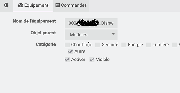

Hello.
J’ai perdu le champ ‹ auto-actualisation › dans l’équipement.
C’est normal ?
Les machines s’auto-update, du coup ?
Oui exact, chaque minute et lors de chaque commande.
