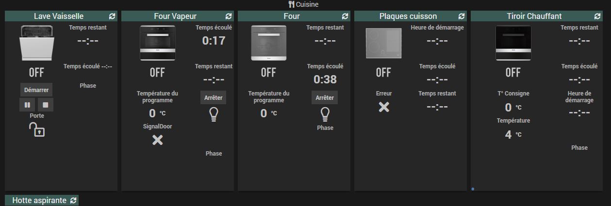

Niveau graphique je suis sur la bonne voie
Certain petit couac que je dois encore tester … par exemple la température du tiroir chauffant qui ne revient pas correctement ou les " temps ecoulé qui reste figé a leur dernière valeur ( alors que l’appareil est éteint )

Pour four / four vapeur / tiroir chauffant les temperature de consigne remonte correctement
Par contre pour les températures « reelles » il semble y avoir un soucis .
Sur le tirroir chauffant par exemple il y a une erreur de décimale : 85 °c —> 8.50
J’attend 'avoir un historique correct pour les deux fours et te confirmer que c’est le même problème de décimale.
Peux-tu m’envoyer la ligne en debug lors du sync avec la liste des propriétés au moment ou le four fonctionne pour avoir les températures visible?
elle commence par getResult:

Mise à jour installé!
Effectivement le problème est résolu!
