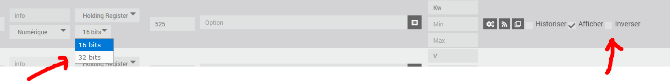

C’est marrant j’ai pas cette fonction « inversé » sur mon plugin.
Tu es en stable ou bêta, je pige pas ?
Il faut être en bêta pour avoir les fonctions citées plus haut, pour le inverser c’est lié au type d’info (disponible sur type binaire l permet d’inverser la valeur,il a du mettre en binaire puis repasser en numérique pour sur capture d’écran avant de sauvegarder.

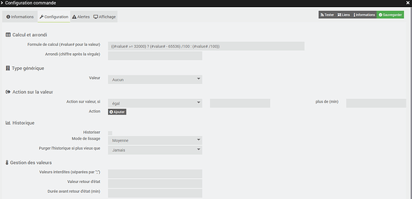

Yes j’ai réussi pour les nombres négatifs. Dans ma formule j’oubliais une parenthèse… Donc voici ce qu’il faut mettre dans arrondi: ((#value# >= 32800) ? (#value# - 65536) /100 : (#value# /100))
ça serait quand même mieux si c’était géré par le plugin :wink:
en visuel:

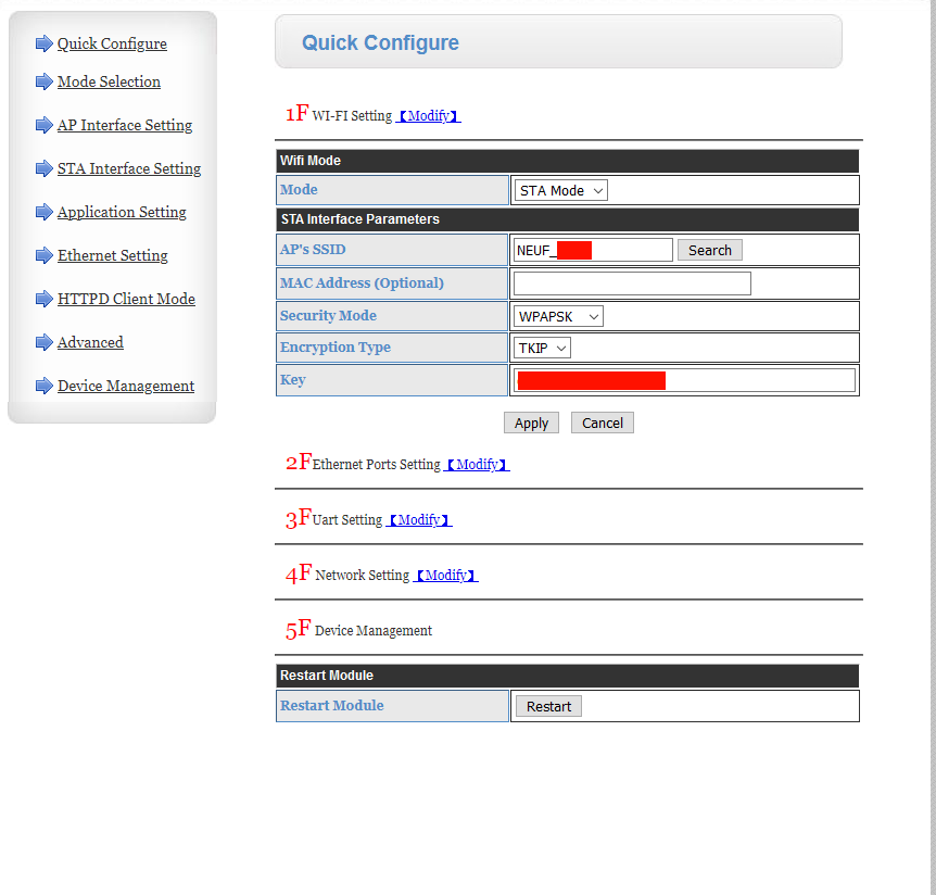

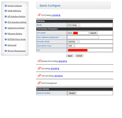

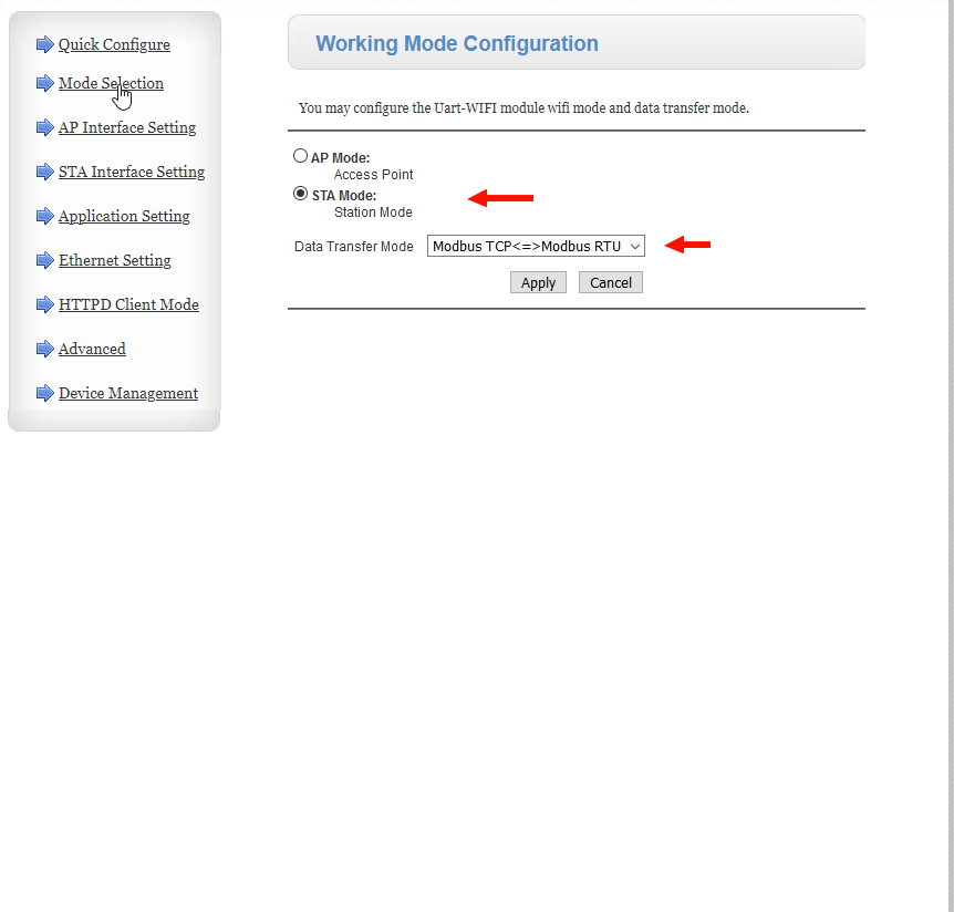

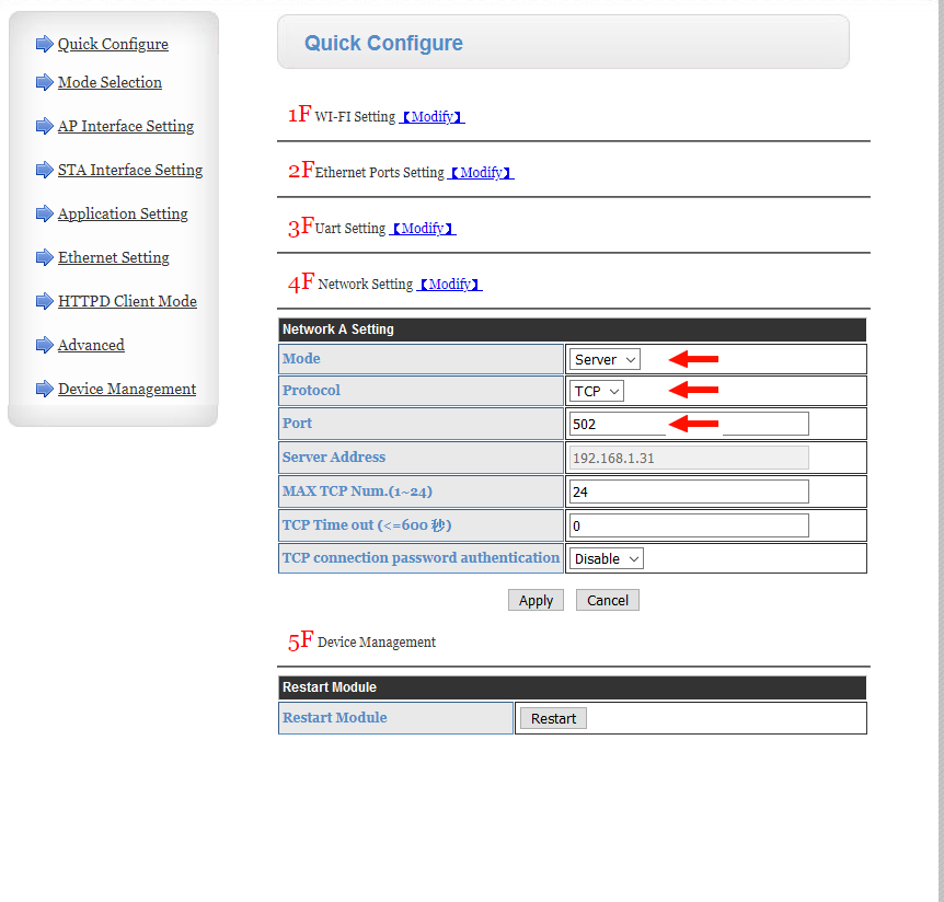

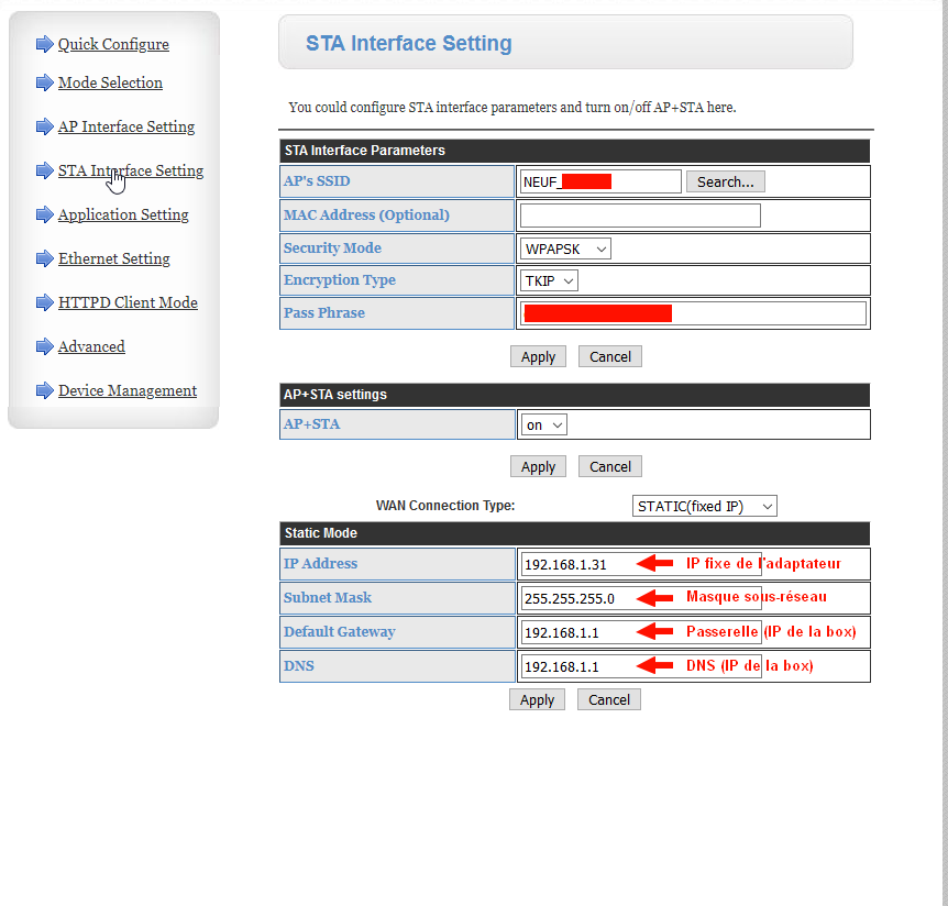

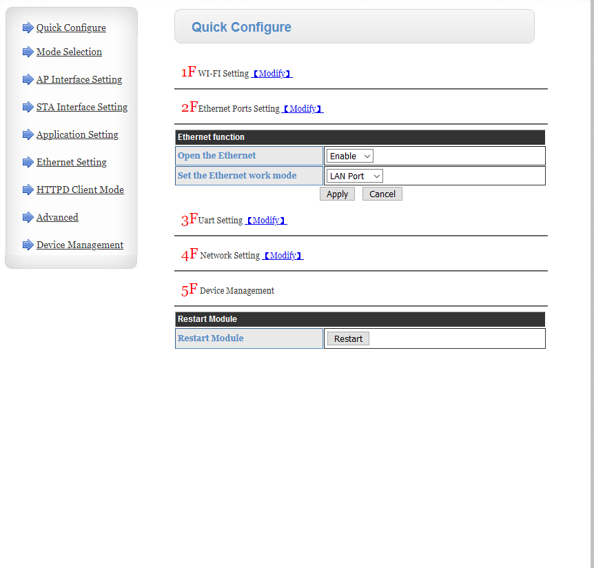

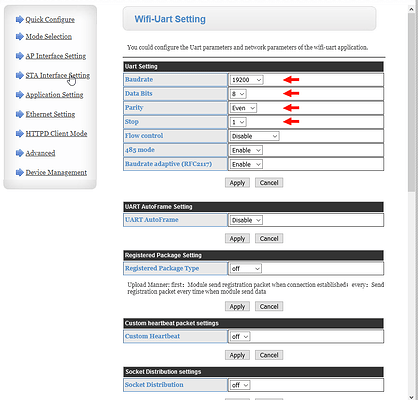

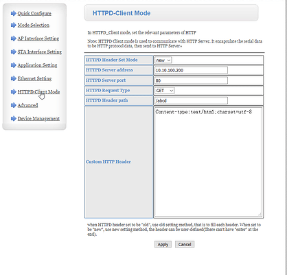

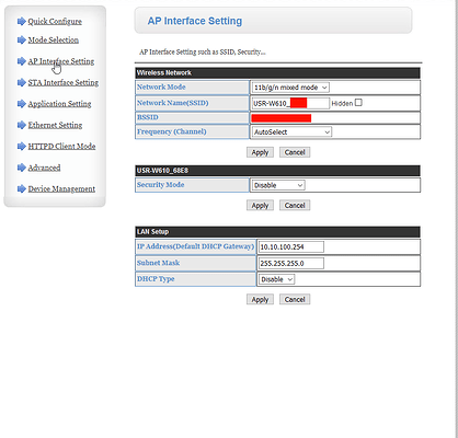

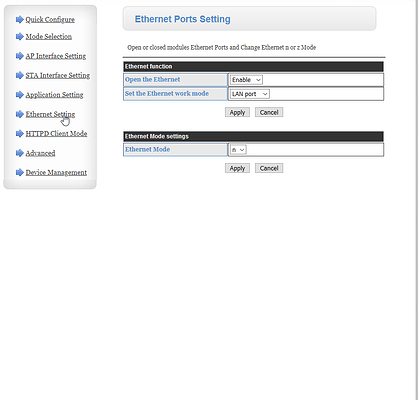

Bonjour Tony
Voici les copies d’écrans de mon convertisseur, à adapter selon ta config.

Big MERCI Yann03 pour les copies d’écrans. J’arrive enfin a communiquer avec ma chaudière avec Modscan sous Windows.
Par contre maintenant c’est sous Jeedom que je rame… Je me demande si j’utilise le bon plugin (MyModbus)
