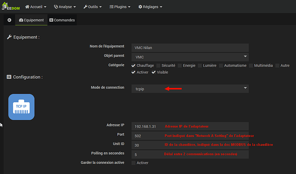

Vérifier la configuration de l’équipement dans le plugin
Ensuite, créer les commandes en fonction de la doc de la chaudière.
