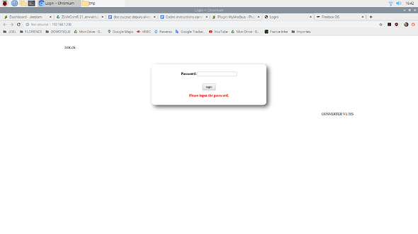

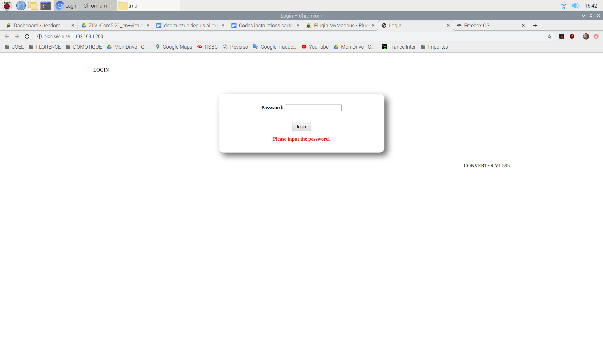

Est-ce que tu peux te connecter sur l’interface web et faire une capture de l’interface en anglais ?
Rapidement, j’ai l’impression qu’il manque le protocole qui devrait être Modbus TCP to RTU.
Qu’entends tu par là ?
Dans un navigateur http://192.168.1.200
Mais oui c’est biensur !
C’est « password »
Super merci. Sont vraiment nuls ces Chinois ! Pas une doc !
Voui…
Change le protocole en bas à gauche.

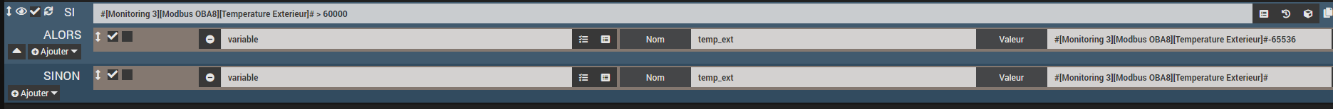

Pour les nombres négatifs je passe par un scénario et une variable.
Sur la version bêta du plugin tu devrais trouver ton bonheur avec les registers int :wink:.

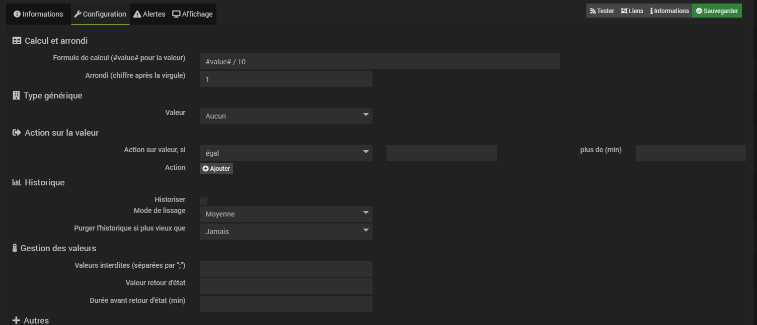

Je tente de faire ce calcul dans les configurations de la commande mais je ne sais pas si la condition #value# doit faire référence à celle calculée dans « calcul et arrondi » qui est celle divisée par 100 ou à la valeur relevée. Comme je n’ai pas de valeur négative en ce moment je verrai bien :wink:

Re merci @Patrick57, oui c’est ce que j’ai fait de base mais tu as aussi une « Action sur la valeur » où tu peux définir des critères et là j’y ai mis #value# - 65536 lorsque la valeur est supérieure à 38000 presque comme dans ton scénario :wink:
J’attends de voir si ça fonctionne lorsque j’aurai vraiment des chiffres négatifs
J’ai la réponse, ça ne fonctionne pas. Il faudrait pouvoir faire des calculs sous conditions dans « calcul et arrondi ».
