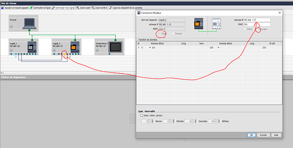

J’ai 2 liaisons avec le logo
Le serveur qui me remonte les infos dans jeedom
le client pour commander le coil en ecriture…
Si je supprime la liason serveur je n’ai plus de remontées mais je pilote le coil en ecriture
Est ce la bonne methode ?
@scn60
une seule liaison suffit,
logo 192.168.1.21 Client
Jeedom 192.168.1.11 Serveur
Chez moi j’utilise le port 510
ok je tente ca ce soir…
Merci bcp
Impeccable ca fonctionne.
J’avais pris ajouter un équipement modbus different.
Merci beaucoup

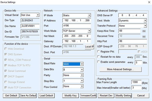

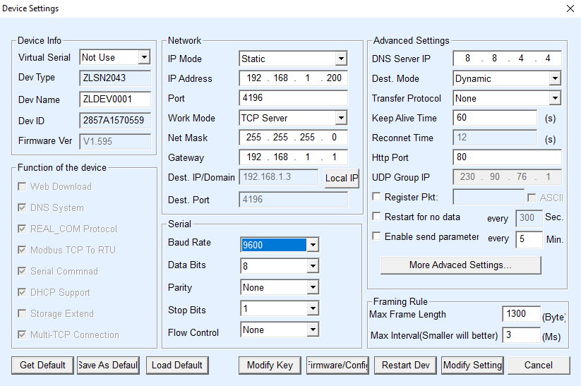

J’ai donc branché mon ZLAN et j’utilise ZLVircom (qu’il a fallu que je demnade au fournisseur) pour communiquer avec. Voici la config :

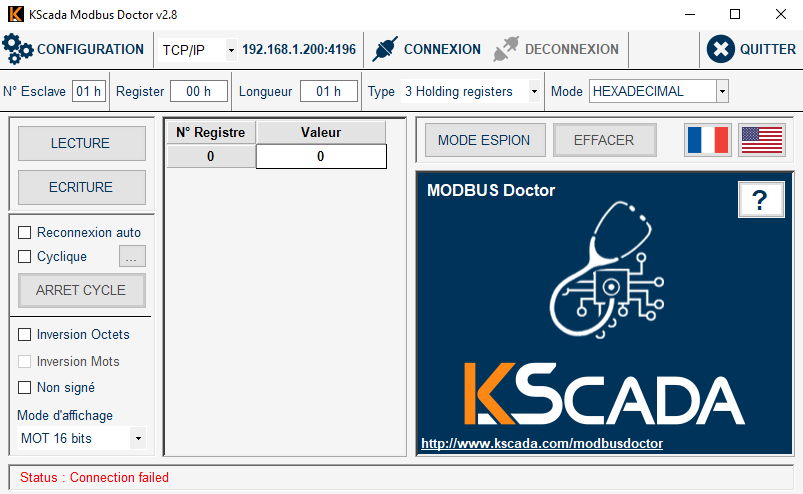

Le problème c’est que quand je me connecte avec MODBUS DOCTOR je n’ai pas de connexion :
Pour autant je suis bien à la bonne IP et au bon port … à priori …
Alors en fait j’ai réussi à me connecter deux ou trois fois en faisant quelques manips. Mais c’est pas stable !
Surement à cause de l’IP fixe dont parlait Bison …
