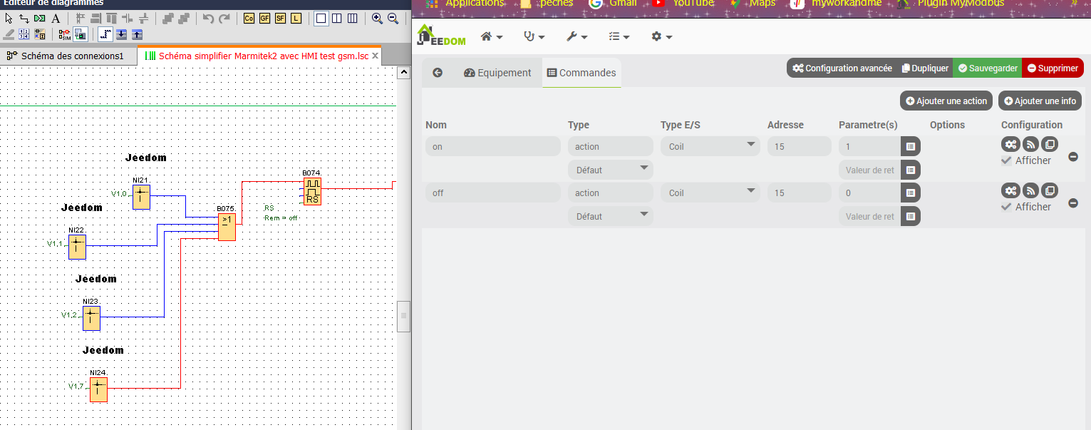

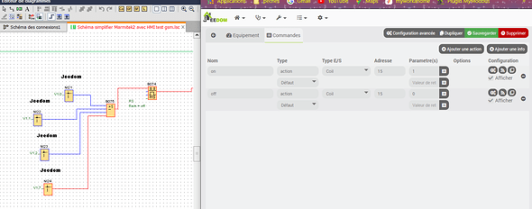

Bon j’ai une tête comme un compteur à gaz
mais je viens de découvrir quelque chose
ça fonctionne avec tes paramètres Patrick57.
de mon coté de V0.0 àV0.7 je dois mettre dans commande « adresse de 0 à 7 »
de V1.0 à V1.7 je dois mettre 8 à 15 dans adresse
un grand merci à toi Patrick57 pour ta patience
maintient je dois trouver le moyen de créer un bouton poussoir sur Jeedom
je clique état1 ,je relache état 0
