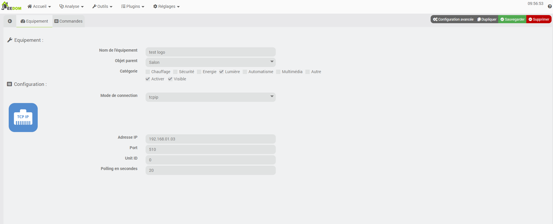

bonjour est ce que quelqu’un a-t-il de l’experience avec un mini PLC Logo de chez Siemens je galere à etablir une connexion entre Jeedom et mon PLC
je vous joins une capture du Logigramme l’adresse IP du Logo est 192.168.1.3
Quel est la version de ton Logo et de ton Soft Logo (il y a des différences avec ma conf) ?
Peux-tu faire une copie d’écran de la conf et des commandes du plugin MyModbus dans Jeedom
A première vue tu essaies de communiquer avec un autre PCL distant à l’adresse 192.168.1.50, NI4 et NI8 sur ton logigramme.
Essaie une entrée réseau locale type VB xxx.x et à l’aide de la table d’adressage Modbus du Logo tu écris sur la variable depuis jeedom.
Bonjour Patrick57 et merci
est ce que tu aurais une capture d’écran des paramètres du plugin sur Jeedom ?
j’ai un Logo 8 avec le soft 8.2,l’autre adresse IP que tu vois c’est une HMI Kinco

je vois dans le « mode de connection » tu as le Logo,chose que moi je n’ai pas
j’ai repris tes parametre et creer un petit logigramme pour tester mais ca fonctionne pas
Essai avec le port 502,( chez moi j’utilise le port 510, car le 502 est réservé au HMI Panel Siemens)
