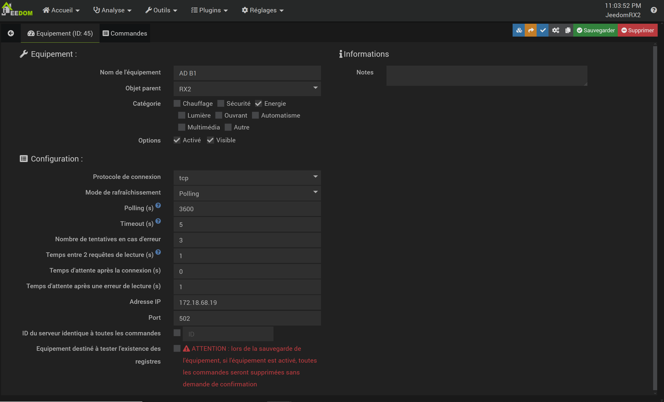

il semblerait que le démon tourne encore, c’est possible ?
Une capture de la configuration de l’équipement [RX2][AD B1] SVP ?
A+
Michel
Bonsoir et merci Michel
Config ci-dessous. Pour le démon, il n’a pas l’air d’être en erreur
Essayez de stopper le démon et de le redémarrer.
Ca n’a pas l’air mieux:

Ligne 7, on voit 'eqAddr': '', 'eqPort': '' les adresse et port sont vides… Il faudrait sauvegarder l’équipement
Pardon Michel, que vouslez-vous dire? Je fais une sauvegarde de Jeedom?
Non, ouvrir les 9 équipements les uns après les autres et cliquer sur sauvegarder
Ah pardon ok. Ca a l’air d’être reparti, plus de log en mode Defaut. PAr contre pour l’instant les valeurs remontées sont incohérentes. Peut être attendre un peu voir si ça rentre dans l’ordre?
C’est bon signe

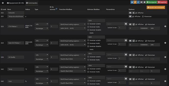

Ce serait étonnant, je pencherait plutôt sur la configuration d’inversion des octets/mots/doubles mots.
La VM remplace une autre VM ? Il y a eu un changement d’rchitecture (CPU) ?
Oui une nouvelle VM a été créée mais à priori pas de changement de hardware
:exclamation:
Pensez à repasser les log comme avant, sinon ils vont grossir rapidement
Meci c’est fait pour les logs.
En effet l’inversion des doubles mots semble être la source du pb. JE vais tester et faire un retour ici.
Un grand merci!
Si vous êtes sûr de votre configuration, n’y touchez pas.
Mais d’habitude ça vient de la configuration.
Les valeurs ne vont pas devenir cohérentes avec le temps.
Je vous suggère de désactiver les équipements, d’en copier un, de le faire fonctionner en « jouant » avec les inversions et ainsi de suite pour tous les 9.
