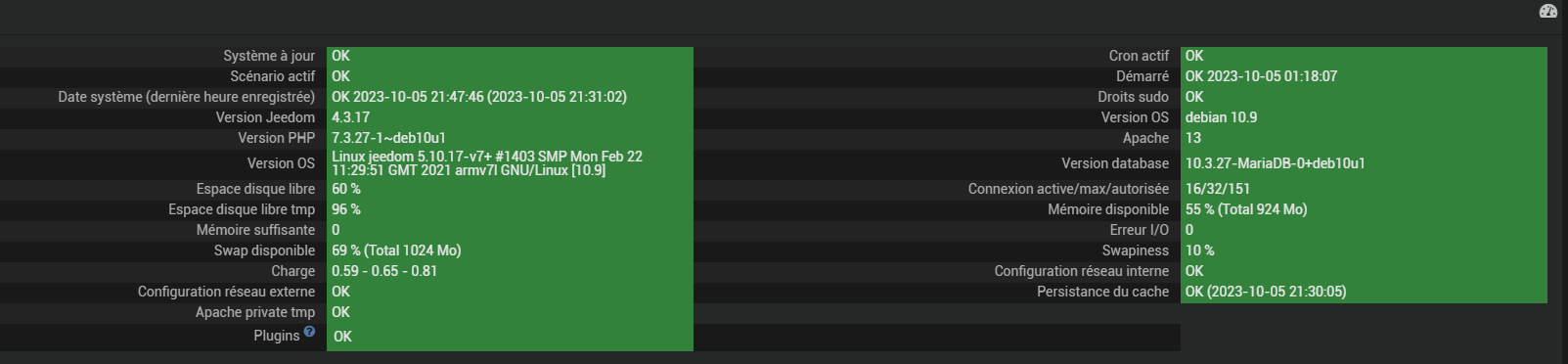

Plugin MQTT erreur Axios
depuis que j’ai fait la mise a jour du plugin MQTT2 (2023-10-05 09:44:08) mon démon ne démarre plus.
J’ai supprimé le dossier node_modules au moins deux fois et réinstallé les dépendances en vain.

Jeedom : 4.3.17 sur un Pi 2 et un disque SSD
OS : Linux jeedom 5.10.17-v7+ #1403 SMP Mon Feb 22 11:29:51 GMT 2021 armv7l GNU/Linux [10.9]
(debian 10.9)
Manque t’il d’autres informations ?
Oui toujours la page santé par exemple. Remplis le post qui dit quoi mettre c’est le plus simple.
désolé je ne trouve pas le post dont tu parles.
Voici ma page santé :
Ok j’ai les info que je voulais. Je suis pas sur a 100% mais je vois :

et c’est un Raspberry Pi 3 Modèle B et non un 2
Tu toujours un soucis de nodejs qui reste en 10 c’est la le problème par contre je sais pas pk
À cause de la source sury.org qui pose probleme. Ça bloque la création du cache et donc le nouveau paquet nodejs.
et comment je peux résoudre ce problème de source ?
Je fais une montée un version de node.js via des lignes de commande ?
Non ça bloquera tout autant…
Il faut aller voir dans /etc/apt/sources.list ou dans un des fichiers dans /etc/apt/sources.list.d/ ou est cette source et la commenter (# au début de la ligne) temporairement au moins pour que le apt-get update puisse se faire et l’installation de Nodejs également !
