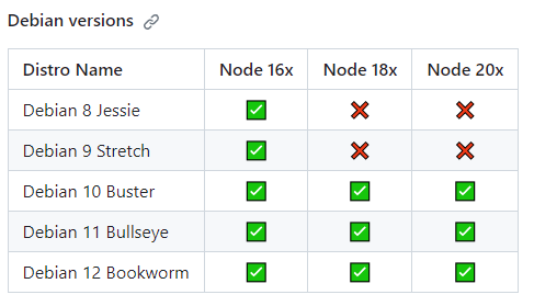

J’ai supprimé sury.org de mes sources, supprimé complètement node.js.
J’ai essayé d’installé node.js en version 16 plusieurs fois (c’est censé être compatible avec Buster) et il me réinstalle systématiquement la version 10.24.0…
je n’ai vraiment pas envie de tout réinstaller… et si je devais le faire vous me déconseillez Bullseye ?
Non, cela dépend de vos plugins. Si vous n’avez pas BLEA, vous pouvez certainement passer à la version 11.

Et bien je me suis débrouillé par moi même en installant node.js a la main via les commandes suivantes :
apt-cache policy nodejs
Pour lister les version possibles puis j’ai passé la commande suivante :
apt-get install nodejs=16.20.2-1nodesource1
j’ai ensuite supprimer le dossier node_modules relancé les dépendances et enfin j’ai pu démarrer le deamon !!
le « problème » qui reste c’est qu’il faut nodejs 18 à présent
Je ne savais pas qu’il fallait la 18. En tout cas pour le moment avec la 16 le plugin fonction a nouveau.
Pareil pour moi, en 4.3.17 sur 2 rpi, version 2023-10-05 09:44:08, suppression du dossier et relance des dépendances a mis du nodejs 16.20.2 , que ce soit sur un os buster ou bullseye
Il faut forcer une mise à jour du core même si il ne te propose rien avant et relancer les dépendances ça te passera en nodejs 18.
Mais oui! merci @Loic , en plus je l’avais lu sur le thread concernant le plugin-zwavejs, mais je l’avais pas fait car je n’avais pas encore installé la version qui pose problème, j’avais encore celle de septembre
sans oublier sur rpi3 : Dépendances : JS heap out of memory - Raspberry Pi 3 - #16 par ktn
