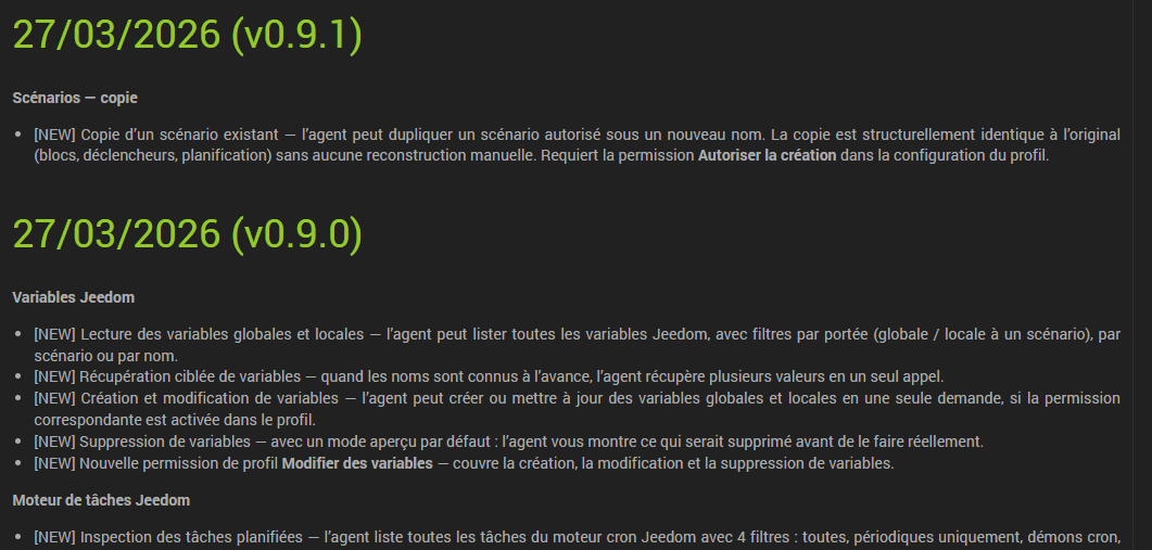

La version v0.9.1 BETA du plugin est dès maintenant disponible. Au menu, un certain nombre de nouveautés:
  • Page de santé version IA
    • A demander via comment se porte mon jeedom ? par exemple
  • La gestion complète des scénarios (création, modification, copie, ajout des blocs, etc…)
    • copie le scénario « Onduleur » en « Onduleur v2 »
    • Modifie le scénario « Onduleur v2 » pour y ajouter un bloc action juste après l’action qui notifie d’un changement d’état (coupure de courant), ce bloc action vérifie la charge de l’onduleur et si celle-ci est inférieure à 80%, envoie une notification sur Discord pour prévenir l’utilsateur
    • Décris moi ce que fait exactement le scénario « check radiateurs » et dis moi comment je pourrais l’optimiser
  • La gestion du moteur de tâches :
    • A quelle heure s’exécute la tâche de sauvegarde de mon jeedom,
    • Est ce que j’ai un cron en erreur,
    • A quelle heure s’executera la prochaine tâche XXX,
    • Modifie la tache de sauvegarde pour qu’elle s’execute à 3h47 le matin
    • etc…
  • Gestion des variables Jeedom (variables globales et celles liées à des scénarios)
    • Quelle est la liste des variables déclarées dans mon Jeedom
    • Modifie la valeur de la variable « Alerte-Ballon-Eau-Chaude » pour la remettre à 0
    • Quelle est la valeur actuelle de la variable « Alerte-Linky » ?
Le changelog a été mis à jour (versions v0.7.6, v0.8.0, v0.9.0, v0.9.1) :

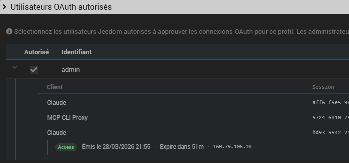

La version v1.0.1 BETA sera disponible la nuit prochaine.
La grosse nouveauté de cette version est l’intégration de l’authentification OAuth 2.1 au plugin, ce qui permet d’être compatible avec le mode d’authentification de l’ensemble des clients MCP et donc de l’utiliser dans beaucoup plus d’applications.
Notamment dans la version Web de Claude.ai, ce qui a un impact direct :
  • Vous pouvez maintenant converser avec votre Jeedom à travers l’application Claude IA sur votre mobile (smartphone Android ou iOS) :boom:
  • Vous vous authentifiez avec vos login / mot de passe Jeedom, pas de changement avec vos habitudes.
  • Vous pouvez gérer vos sessions à partir d’une fenêtre du plugin dédiée, gérer quel utilisateur de Jeedom a le droit d’utiliser quel profil IA que vous aurez défini, etc… :+1:
Le changelog a été mis à jour pour cette version v1.0.1, ainsi que la documentation pour vous aider à configurer les clients IA / MCP :slight_smile:

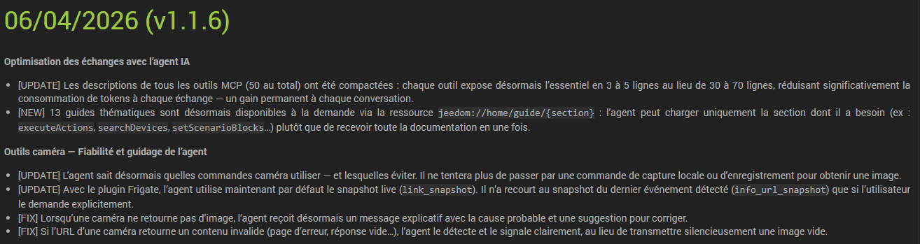

La version v1.1.6 STABLE sera disponible demain (installable lorsqu’elle sera validée sur le Market, la version BETA est déjà disponible aujourd’hui).
Au menu, pas mal de nouveautés, d’optimisations, et de corrections.
Parmi celles-ci, on a :
  • Multiples optimisations du code des ressources et des tools mis à disposition des agents IA (il y en a 50 maintenant), pour notamment optimiser l’usage des tokens dans les conversations, et garantir que l’IA trouvera bien l’ensemble de ces outils.
  • Optimisation de l’outil d’analyse d’images venant de vos caméras et d’envoi vers vos outils de notifications (Discord, Telegram, etc…) : Cela guide l’agent pour obtenir des réponses pertinentes.
Le changelog et la documentation ont été mis à jour :

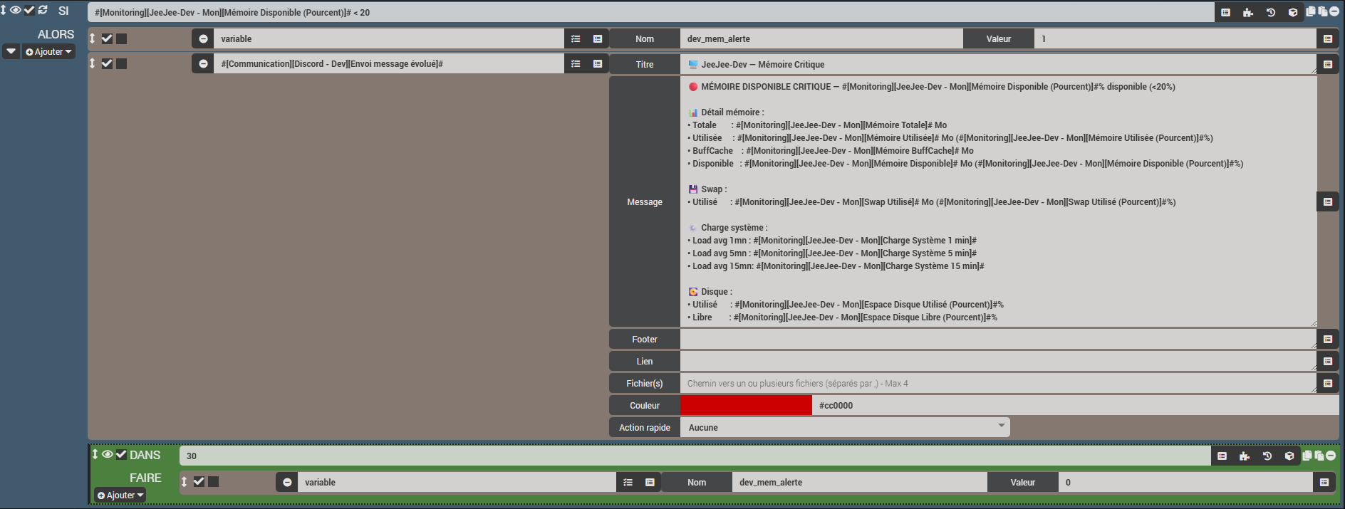

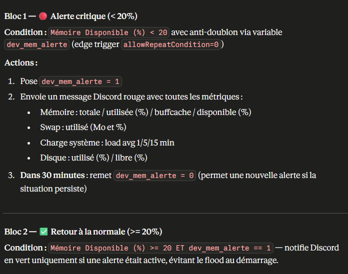

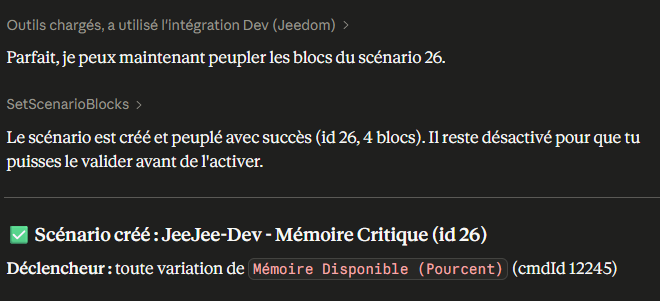

Au menu du soir, une nouvelle version BETA qui sera disponible la nuit prochaine, la v1.1.8 BETA.
Dans cette version (et la v1.1.7 qui précède), la refonte complète du « Guide Scenario », pour apprendre à notre agent IA tout ce qui est possible de faire via un scénario (les conditions, les actions, les fonctions, le bloc code, etc… etc… Au final plusieurs milliers de lignes de description de chaque fonction)
Cela guide l’agent IA pour diminuer le risque d’expressions mal formées et les « inventions » de nos IA préférées :stuck_out_tongue:
Des tests que j’ai pu faire, son « level » est clairement monté d’un cran :stuck_out_tongue: : à la première passe = rien à voir avec avant :+1:
Un exemple :
  • Prompt : dans cette catégorie Monitoring, je veux créer un autre scénario, qui surveille la quantité de mémoire disponible de JeeJee-Dev et si la quantité disponible descend en dessous de 20%, il faut envoyer un message discord pour prévenir, et donner d'autre métriques tant qu'à faire.
  • Réponse :
Et voici le résultat sous Jeedom :
