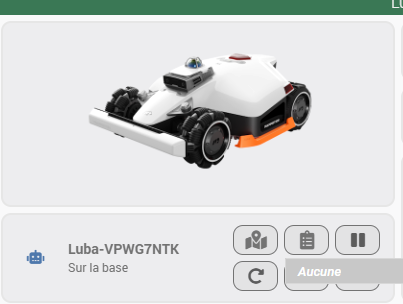

C’est OK maintenant pour les différents états.
Par contre la liste des activités reste vide. Elle était déjà vide avant la maj de ce matin mais était renseignée hier puisque j’ai lancé une tonte depuis le menu du dashboard.
La liste des aires est bien renseignée.

Si tu lances une tonte de zone ? Ca déclenchera peut-être une remontée des activités qui à l’air un peu capricieuse :slight_smile:
Après avoir lancé une tonte, la liste des activités est partiellement renseignée:3 activités sur 5 remontent dans la liste.
oula ! Hier tu avais bien les 5 ?
Pourtant je n’ai rien changé de ce côté la !
Possible de me renvoyer les logs ?
Oui, j’avais bien toutes les activités hier.
mammotion.txt (50,2 Ko)
mammotion_daemon.txt (3,5 Mo)
C’est bizarre ! Parfois il en envoie 3 et parfois 4 (il ajoute Tonte-fruitiers)
Tu peux essayer de relancer une synchro ? On ne sait jamais.
Sinon je regarderai ce soir !
Edit : je pense que j’ai compris pourquoi → je corrige ce soir :wink:
Après une synchro j’ai bien toutes les activités :slight_smile:
Oui mais elles risquent d’être écrasées car je les recharge en temps réel via MQTT et parfois elles ne remontent pas toutes.
Je vais donc mettre à jour zones et activités uniquement lors de la synchro et plus en temps réel ! Car pas assez fiable !
Ce qui signifie : si ajout de zones ou d’activités dans l’app —> penser à relancer une synchro :wink:
