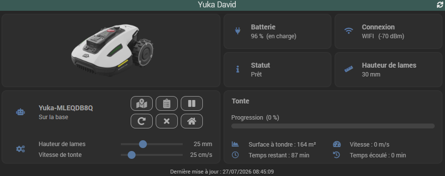

Nouvelle beta à l’instant :wink:
  • Bugfix démon (_start)
  • Bugfix hauteur de lames (Yuka)
  • Ajout de la première version du widget pour Yuka et Luba uniquement
C’est tout pour ce soir.
Bons tests !

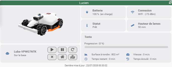

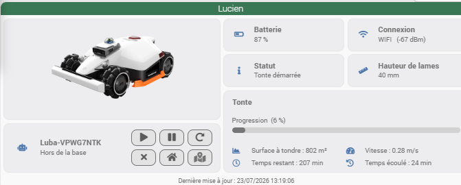

voici mon retour sur l’utilisation du plugin, les logs à la fin si nécessaire
  • Lancement d’une tâche depuis l’application
    L’information remonte bien dans le plugin → OK
  • Bouton Démarrer → ??
    Quel est l’objectif de ce bouton car nous ne pouvons pas sélectionner quoi Démarrer.
    exemple Le robot était sans aucune tâche en cours au milieu d’une zone (j’avais arrêté de tondre pour les essais), en cliquant sur le bouton démarrer, il était parti pour tondre la zone d’à côté, pourquoi ?.
    Ce bouton je pense est en doublon du bouton tondre une zone ou alors le remplacer par tondre une activité (voir mes suggessitons).
  • Bouton Pause → OK
  • Bouton Reprendre → OK
  • Bouton Annuler → OK
  • Bouton Retour Station → OK
  • Bouton Tondre une zone → KO
    J’ai 3 zones, après sélection d’une zone le robot se lance pour une tonte complète des 3 zones quelque soit la zone sélectionnée

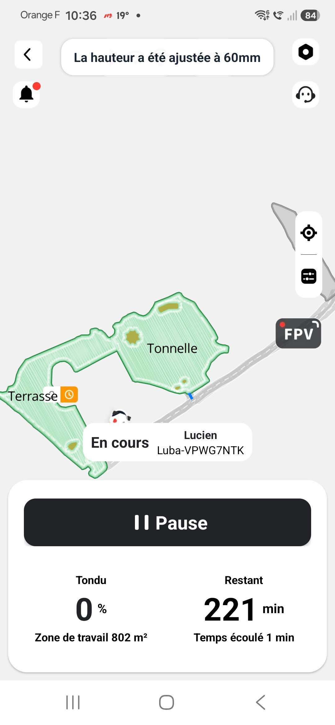

  • Hauteur de lames → As tu prévu de pouvoir changer la hauteur durant la tonte, j’ai vu la commande action, le pourquoi de ma question

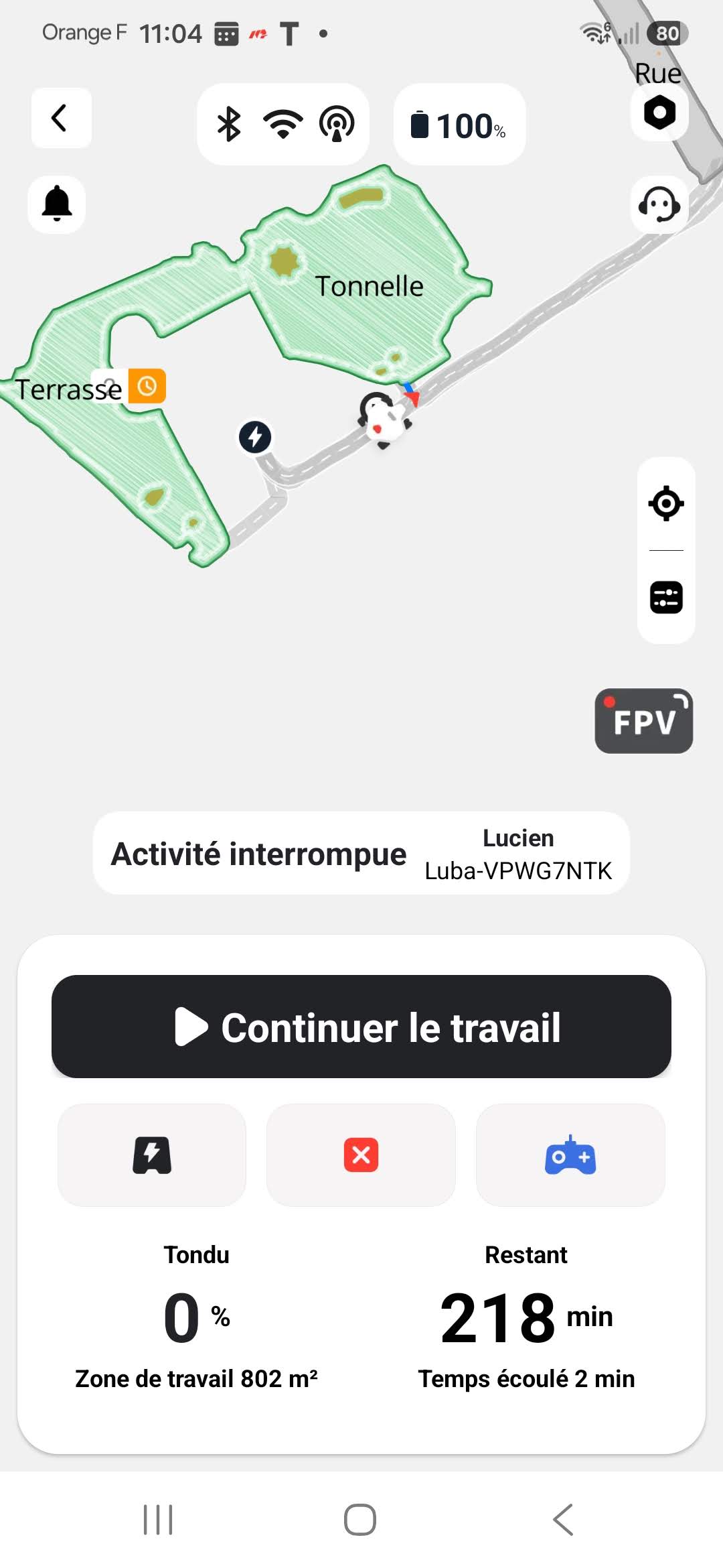

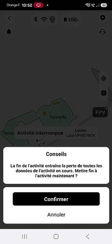

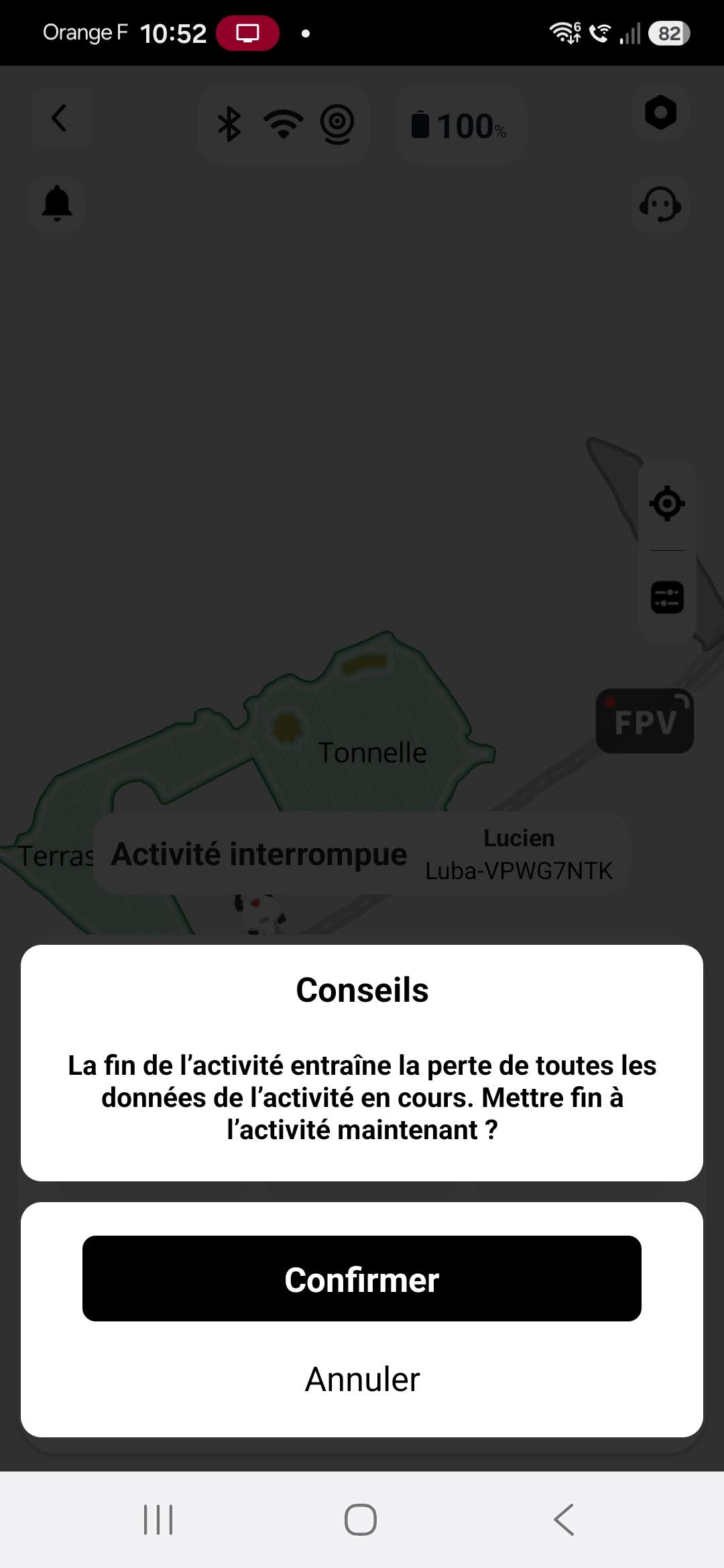

Bouton ‹ Annuler ›
En fait il y a 2 actions possibles lorsqu’une tonte est en cours via le widget
Pause : Ce qui permet après de continuer en utilisant « reprendre », dans ce cas pas de ‹ risque › si en pause nous pouvons relancer là ou la tonte s’est mise en pause, cela prend en compte l’action en cours, par exemple le passage dans les corridors.
Annuler : le robot arrête toute action en cours (tonte ou pas) et se stoppe là où il est (durant tonte, sur un corridor, retour à la base …). Donc il faut lui donner impérativement une action à suivre (tondre, retour à la base) et bien évidemment impossible de relancer la tonte là où on en était.
Dans le fonctionnement de l’application cela se fait en 3 phases (pas obligé de faire de la même façon mais juste pour détailler).
voici les 3 captures pour expliquer
  • On met en pause
  • On prend une décision sur l’action, on clique sur Arrêt de la tonte (bouton croix blanche sur bouton rouge).
  • On doit valider car l’action est irréversible « le pourquoi de l’alarme dans l’appli » car le robot va s’arrêter là où il est. Dans mon exemple pour bien illustrer, le robot est stoppé sur le corridor qui va sur la zone Tonnelle qui est aussi le chemin des voitures, donc s’il s’arrête là, il y a un petit risque d’écrasement :wink: et il n’y a aucune notification du robot via l’application car l’arrêt est volontaire, contrairement à un obstacle, ou il va être arrêté mais l’application informe que le robot est bloqué (on va donc voir ce qui se passe ou recevoir via des scénarios des notifications Jeedom). Il pourrait s’arrêter sur mon chemin vers la route également par exemple.
    Sur le bouton « annuler » du widget nous passons directement sur un arrêt complet et définitif de tout fonctionnement en cours sans passer par un 'avertissement".
    Peut-être mettre 2 Actions « Annuler », une via le widget qui demande confirmation car nous sommes en usage interface utilisateur, et une autre sans confirmation qui pourrait être utilisée pour des scénarios (bon point), juste une suggestion.

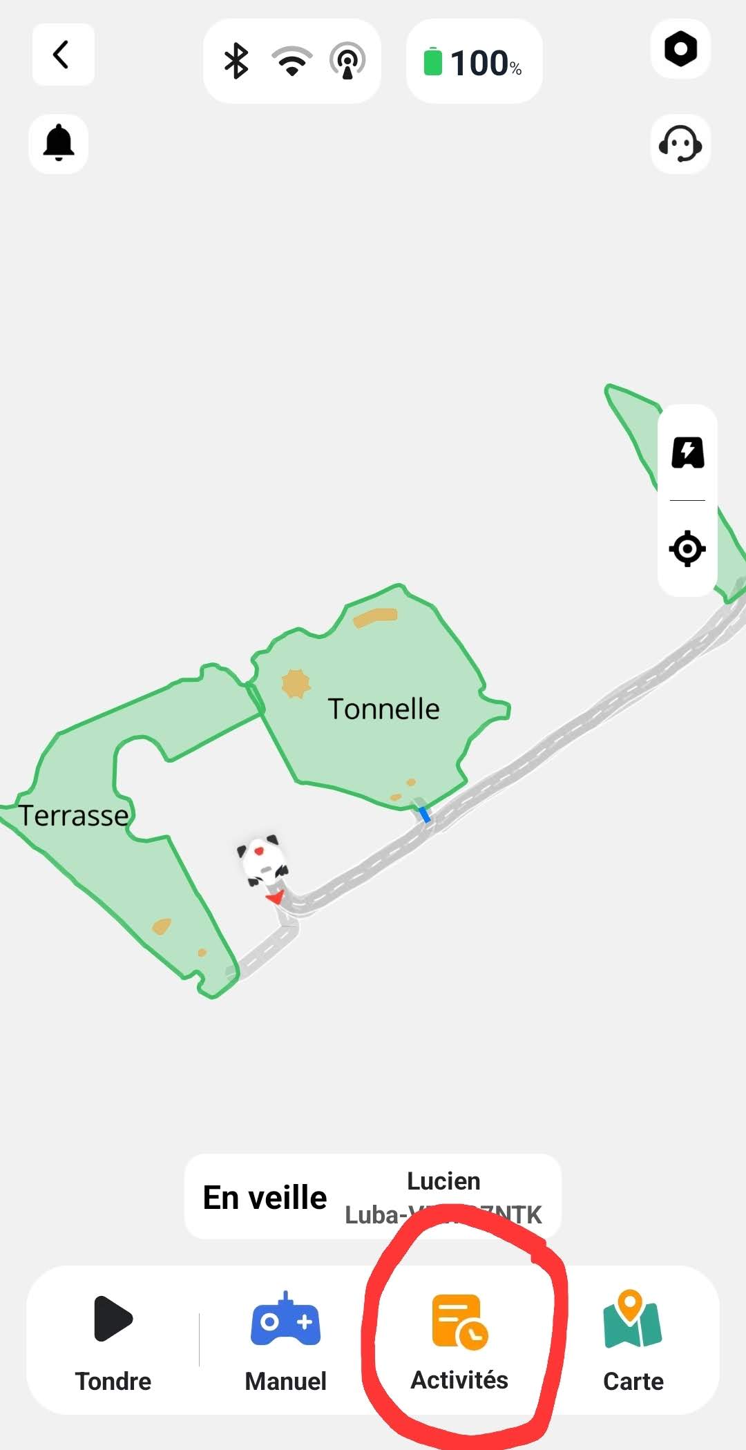

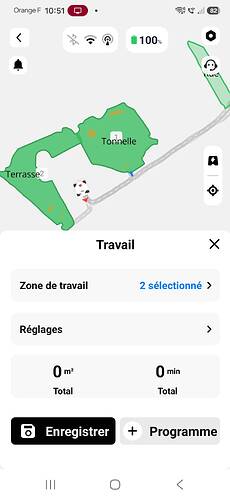

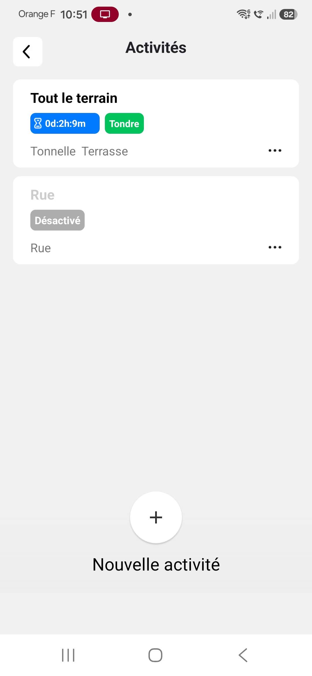

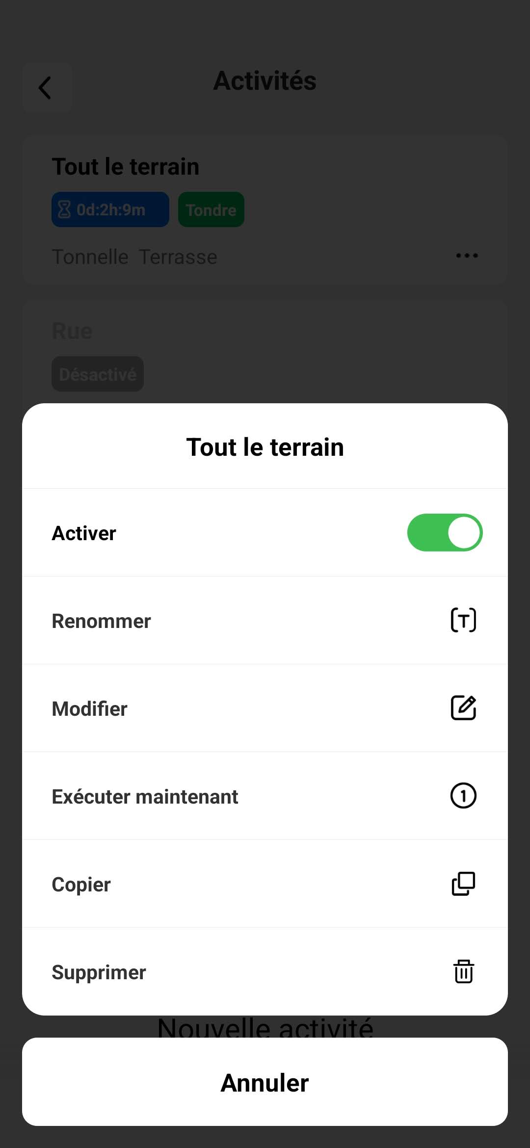

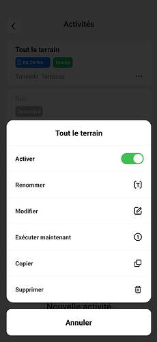

Sélectionner une activité
Juste pour te montrer, dans mon usage, je n’utilise jamais la tonte d’une zone en appuyant sur tondre dans l’application car mes activités (2), me permettent d’exécuter les tontes avec des paramètres et réglages différents.
Par exemple la tonte de la rue est désactivée (pas de programmation) car je ne souhaite pas que mon robot sorte si je ne suis pas là mais aussi l’angle de la tonte, la hauteur de coupe, la vitesse n’est pas la même que mon activité regroupant mes 2 zones sur mon terrain.
Dans mon autre activité avec mes 2 zones, je tons en premier une zone puis la deuxième car sur mon terrain l’humidité reste plus longtemps du côté terrasse, je donne donc l’enchainement Tonnelle puis terrasse pour l’ordre des tontes dans l’activité.
Tu peux donc voir ci-dessous les 2 activités dont l’une est désactivé car pas de programmation mais on peut choisir Exécuter maintenant comme une activité active.
Sur l’activité « tout le terrain », on voit bien les 2 zones avec l’ordre de séquence des tontes et bien évidemment les réglages différents sur le détail de la tonte (hauteur, vitesse, angle, …)

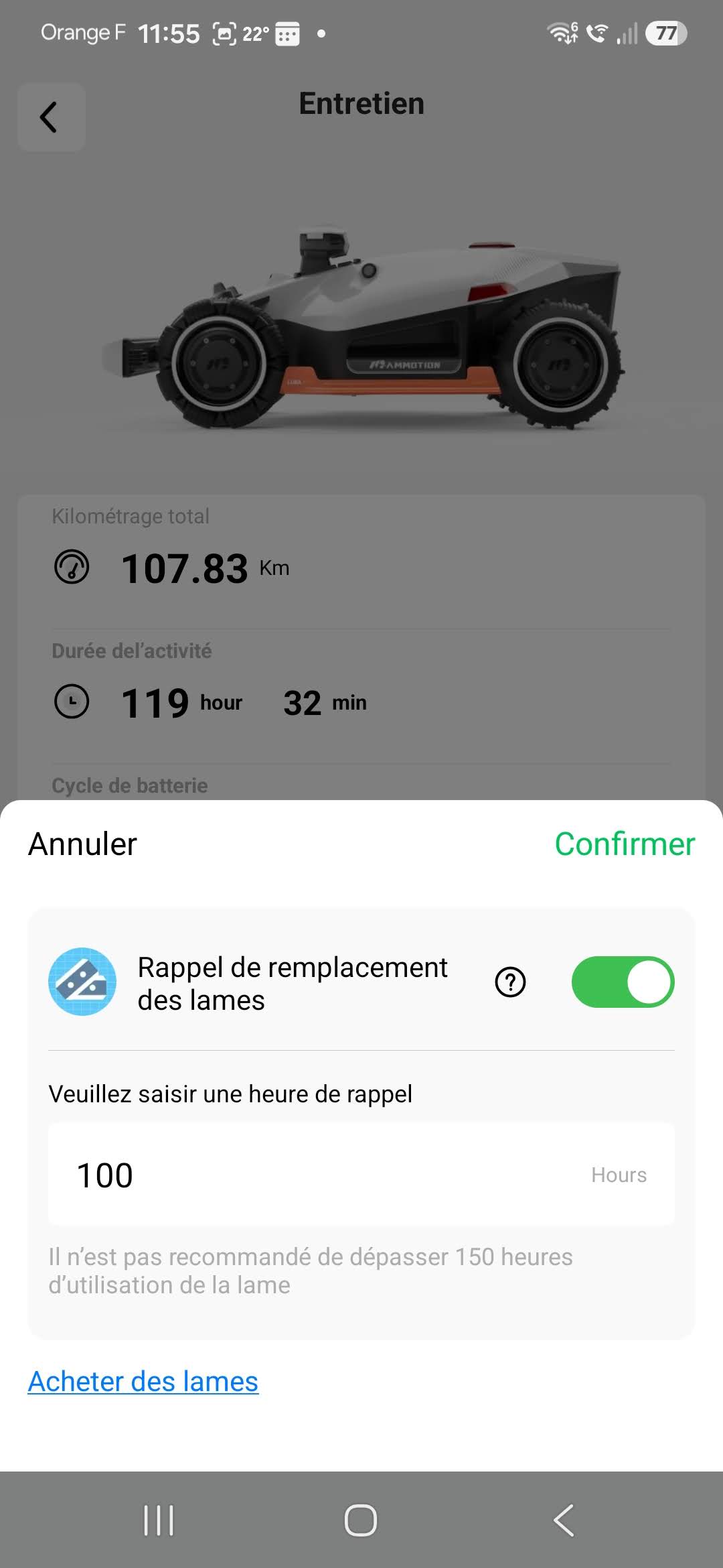

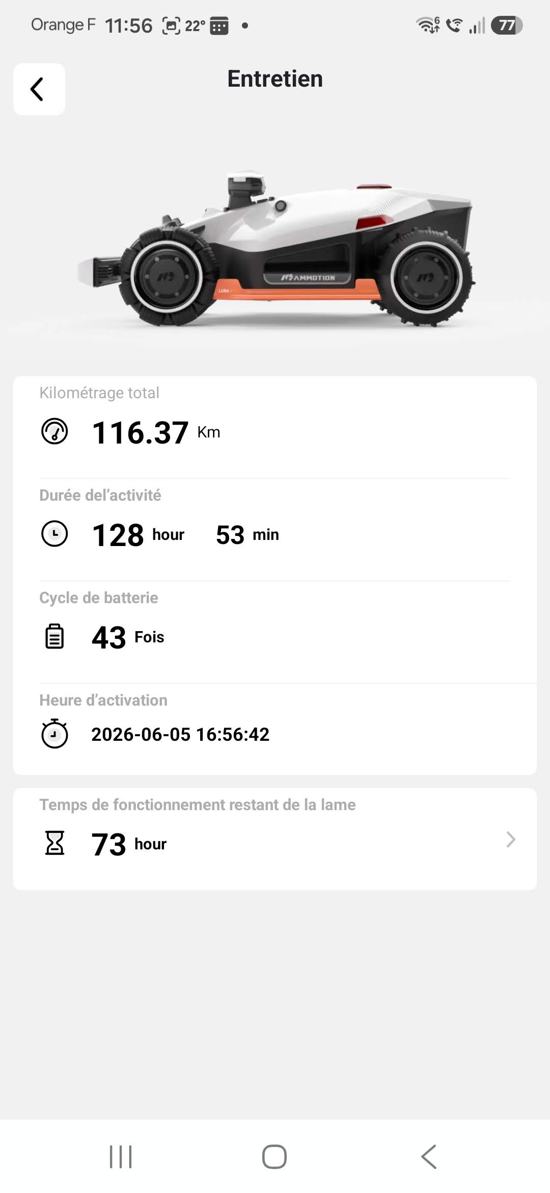

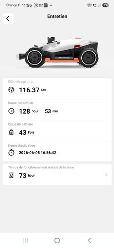

Page Entretien

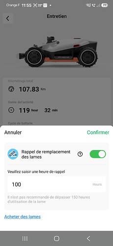

En fait dans l’application nous avons 3 notions sur l’usage des lames mais visible que 2
Voir les captures d’écran
  • blade_used_time : le temps d’utilisation des lames (on ne le voit pas dans l’application mais on peut la déduire, je vais expliquer)
    Cela correspond bien à ce que j’ai sur mon robot durant les tests : 26.1
  • Le temps maximum d’utilisation des lames : Pour moi j’ai mis 100 heures dans l’application
  • Le temps restant avant alarme : Ce qui est intéressant pour gérer le remplacement et scénarios, dans mon cas il reste bien 73 heures : 100 - 26.1 (l’app arrondie visiblement ;))
    La variable blade_used_time doit-être mise à 0 lorsque dans l’application nous avons cliqué sur « Confirmer » ce qui relance le compte à rebours du temps restant (confirmer que nous avons changé les lames).
    Nous n’avons je pense donc pas le champs nécessaire au remplacement des lames « Temps restant avant alarme » visible dans l’application et ainsi déclencher potentiellement des scénarios.

Les états batterie, statut, hauteur de lames,… ne sont pas stables chez moi.
Les états sont bien récupérés puis passent à 0 ou équivalent dans la foulée.
La progression n’est pas impactée.

Nouvelle beta ce soir avec :
  • Ajout d’une confirmation avant annulation d’une tâche
  • Bugfix sur la commande « Tondre une zone »
  • Ajout de la gestion des activités (je suis en aveugle car pas d’activités sur mon robot de test :wink: )
J’ai pour le moment supprimer la commande « Start » du widget uniquement. Elle reste dans l’équipement. Part contre j’ai repris la logique pour arriver à ce mode de fonctionnement : l’action réalisé est la suivante selon les conditions :
  1. Si tâche en pause → reprise de la tâche
  2. Si tâche interrompue (point d’arrêt) → reprise du job planifié
  3. Aucune reprise en cours et pas de zone imposée → on lance l’activité par défaut
  4. Si pas d’activité → nouvelle tâche avec tonte de toutes les zones
Qu’en penses tu ? A voir si on remet le bouton sur le widget :wink:

PS : j’essaie de sortir une nouvelle version du widget avec l’ajout des cmd pour régler vitesse et hauteur de lame d’ici ce soir :wink:

Oups, cela ne fonctionne pas, ne m’affiche aucune activité alors que 2 existent.
Pour info, pour tes tests, sur ton robot, même si tu n’as qu’une zone, tu peux créer de multiples activités. Cela permet par exemple de gérer différentes hauteurs, vitesses, fréquence de tonte suivant la saison.

        Pour moi les points 2,3,4 sont identiques (le robot n’a aucune action en cours de tonte), je suis peut-être passé à côté de quelque chose je pense.
        Si l’on souhaite être comme sur l’application, Si aucune action d’ordre de tonte (Zone ou activités) j’ai testé, cela lance la tonte de toutes les zones si rien n’est en cours, Attention l’app demande la hauteur de tonte dans ce cas !
        Le fait de demander la hauteur de coupe te permet d’annuler (croix dans l’app) car si tu cliques par erreur et qu’il n’y a pas la question sur la hauteur de coupe (choix de la hauteur ou annuler) cela va lancer la tonte de toutes les zones sans confirmation.
Si la variable existe venant du robot, je pense qu’il est préférable de ‹ collecter › cette variable « blade_left_time » directement du robot.
L’app effectue le calcul et réinitialise le compte à rebour du blade_left_time lorsque l’on change les lames, il est donc je pense inutile de vouloir le gérer dans jeedom manuellement.

Même pas besoin :wink: La demande de confirmation n’est faite que si tu es sur le widget. Si scénario, pas de confirmation !
En fait si, cela en a une :wink:
Lorsque tu cliques sur une zone, tu ne peux pas revenir sur cette même zone sans un refresh du widget. Donc si tu as 1 seule zone (ce qui est mon cas pour mes tests) et que tu cliques une fois dessus, je ne peux plus rien faire ensuite. J’ai donc rajouté cette option « aucune » et je la resélectionne automatiquement à la fin du clic. Ainsi tu peux de nouveau choisir la même zone si besoin !
Dans les logs, je vois que la mise à jour a pris un peu de temps (mise à jour à 22:24 pour un redémarrage du démon à 22:20
07-26 22:24:18][DEBUG] Plans updated for Lucien : [{"plan_id":"178067468694427012755","name":"Tout le terrain"},{"plan_id":"178224126268132681485","name":"Rue"}]
Tu n’as toujours rien dans la liste ?
Ce n’est pas mon robot, mais celui d’un ami qui me laisse jouer avec pour le moment à distance. Mais du coup, je ne fais pas de modif de zones ou activités :wink:

En fait il faut voir celui de manière séquentielle :
  1. Je teste d’abord si le robot est en pause. Si OUI, le bouton start = bouton reprendre
  2. Si NON, je regarde si une tache a été interrompue (bouton annuler). Si OUI je relance cette même tâche
  3. Si NON, je considère que le robot est prêt et je lance l’activité par défaut (sélectionné par l’utilisateur).
  4. Mais si pas d’activité créée, alors je lance en dernier recours la tonte de toute les zones
Et enfin oui, pour la hauteur de coupe, je prends la hauteur de coupe actuelle du robot :wink:
Justement cette variable n’existe pas dans la lib pyMammotion. Mais si tu le souhaites, je peux la calculer dans le plugin :wink:

De nouveaux quelques retours, on arrive au bout je pense grâce à ton boulot :slight_smile:
Pas facile si tu es en aveugle pour effectuer les tests mais … ça fonctionne
Annulation tâche → très bien cette gestion, totalement opérationnel en utilisation directe ou scénario.
Activités → OK, je ne sais pas ce qu’il s’est passé, mais je vois bien les activités (activées et désactivées au niveau programmation, ce qui est une bonne chose) maintenant, j’ai lancé chaque activité afin de contrôler que tout se passe bien, aucun soucis, activités opérationnelles

L’application est plus simple que cela et de fait radicale, elle fait le 1. (si en pause je continue l’action de tonte qui était en cours, sinon je lance toutes les zones.
Je prendrais la logique de ce que tu auras mis en place :wink:
blade_left_time : Pas de chance que la variable ne remonte pas.
Dans tous les cas il faudra bien gérer le changement de lames sur l’app du robot pour initialiser le compte à rebours.
Ce que je propose, comme toi je pense. Avoir la possibilité de saisir (comme dans l’application) le nombre d’heures de fonctionnement désiré (blade_time_set dans mon exemple 100 heures), calculer le blade_left_time en récupérant le blade_used_time, le blade_left_time = blade_time_set - blade_used_time.
Avec cela nous pourrons dans les scénarios s’occuper des alertes de changement de lames sur le blade_left_time.
Lors du changement de lame, il suffira sur l’app du robot de confirmer le changement de lame, comme on le fait aujourd’hui, la seule différence, on met le nombre d’heures voulues dans le robot et dans Jeedom (pas vraiment contraignant).

Pour la partie widget j’ai bien avancé hier :wink:
Reste juste à gérer le cas particulier du Yuka qui ne dispose pas de ce réglage !

Je pense que c’est la meilleure solution, comme l’app.
Merci pour cette prise en compte du changement des lames, la gestion du robot en sera plus facile en recevant des notifications Jeedom.
En toute honnêteté cela est utile dans l’application car lorsque le robot est arrêté dans le noir, cela permet depuis la caméra du robot de voir ce qu’il y a devant. Mais pour cela il faut bien évidemment utiliser l’app pour avoir le retour de la caméra.
Donc pour Jeedom pas très utile, on va dire que cela pourrait être un petit gadget :wink:
