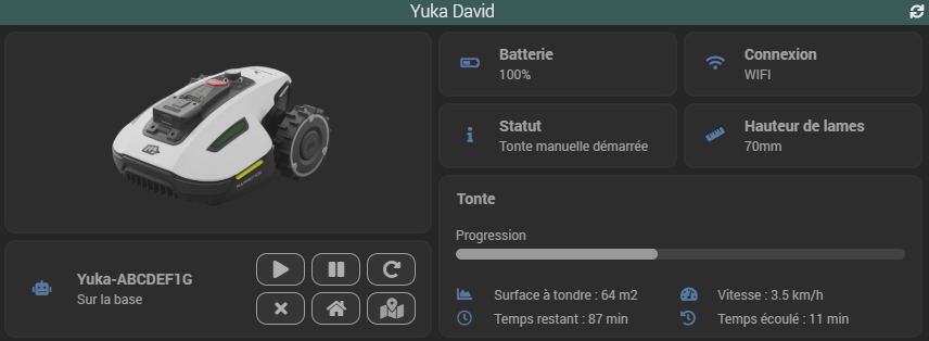

Top merci pour la confirmation. Le widget est en cours et devrait arriver ce wwekend :wink:

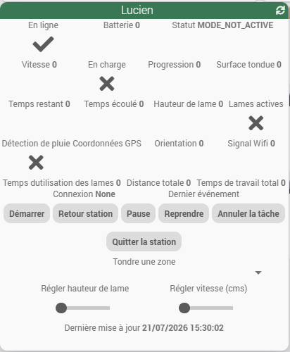

Voici un premier jet ! Preneur de vos retours et commentaires :wink:

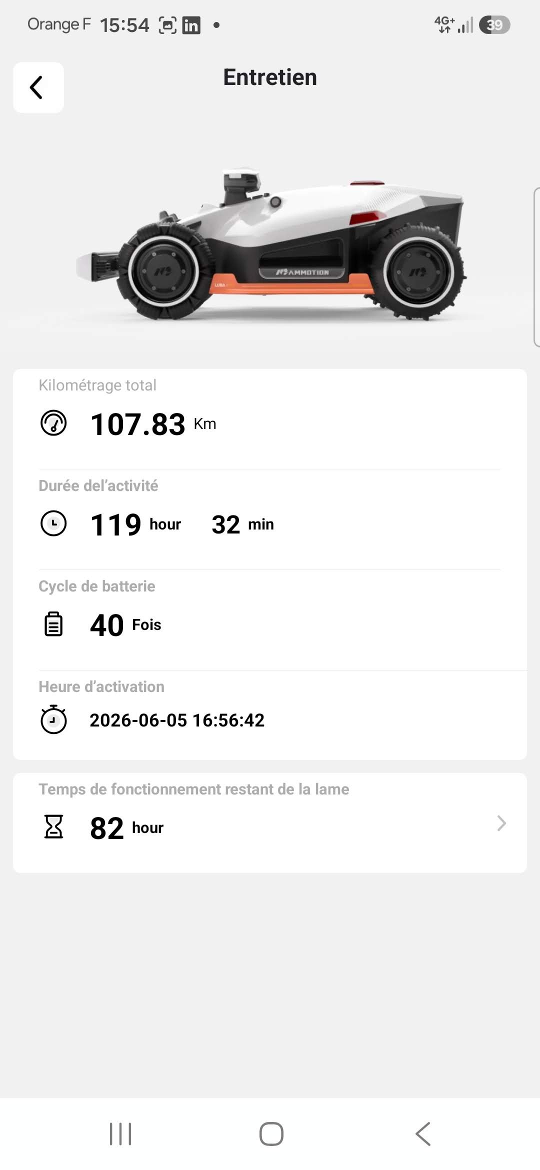

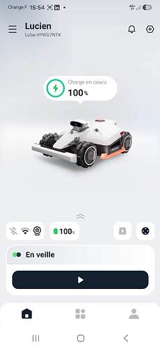

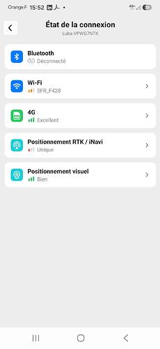

Je viens d’installer le plugin afin de commencer les tests avec un LUBA2 AWD 3000, son petit nom est Lucien :wink:.
Il est utilisé en mode INavi sans antenne RTK.
Je donne ici mon premier retour brut de fonderie, j’inclus également les LOG en mode debug si cela peut aider (j’ai malheureusement supprimé les premiers LOGS).
Je ne vais pas pouvoir effectuer de tests durant la tonte avant ce week-end afin de donner d’autres retours.
La synchronisation ne s’est pas effectuée initialement avec mon compte secondaire que j’ai créé via l’application.
J’ai du me connecter avec mon compte dans un premier temps puis de nouveau avec mon compte secondaire avant que la synchronisation puisse s’effectuer.
Pas très important mais l’image ne correspond pas au modèle du robot.

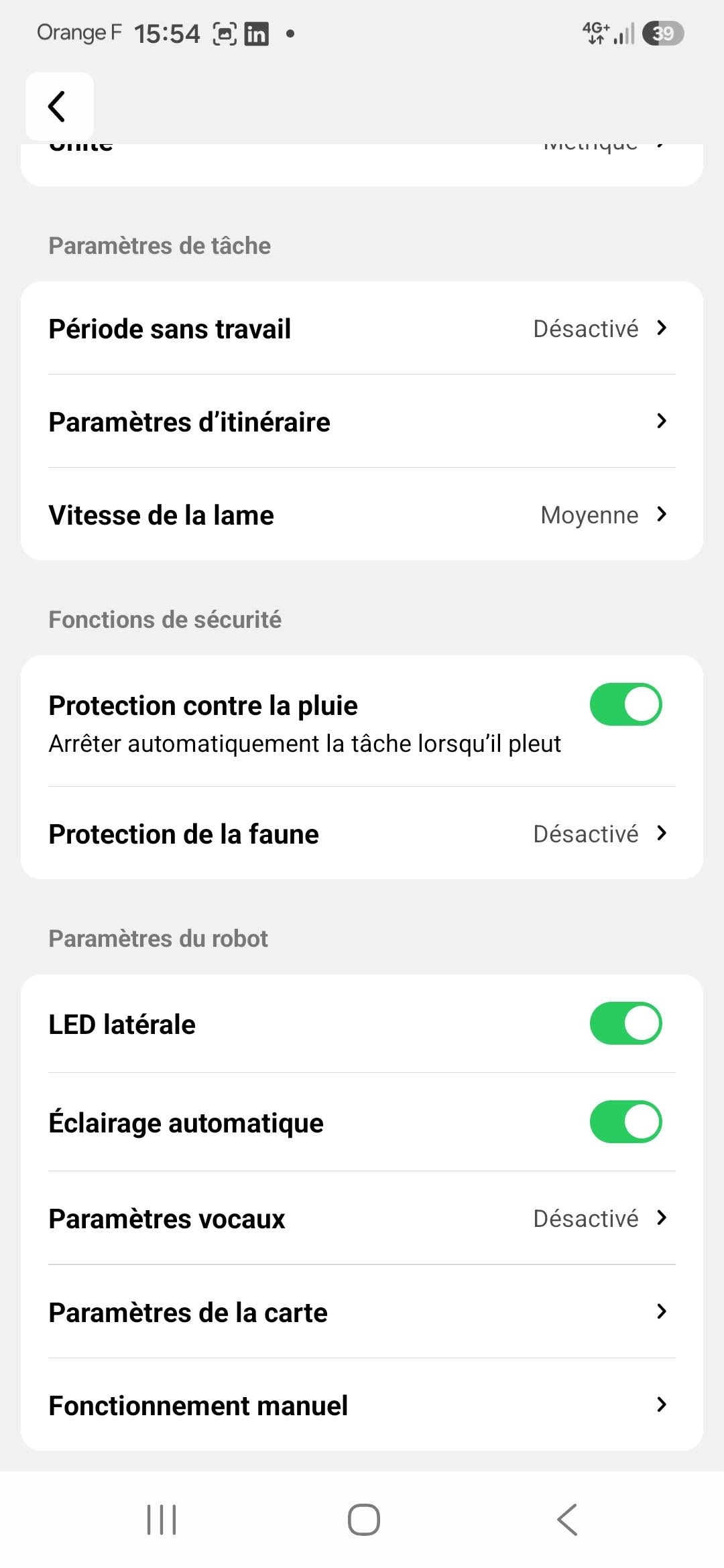

Les informations de statut ne sont pas correctes, par exemple :
en Charge avec une ‹ X › alors qu’il est en charge
Batterie 0 alors que batterie à 100%
les temps d’utilisation de distance et autre sont à 0
Détection de pluie avec une ‹ X › alors que la détection de pluie est activée.
Coordonnées GPS sont vides, est-ce normal ?
Signal Wifi est à 0

  1. Pour l’image, en effet, pour les nouveaux robots (à partir), l’API n’envoie plus l’url de l’image. Du coup dans le plugin, j’en ai poussé 3 seulement sans différencier les modèles précis (Luba, Yuka et Spino). Je regarderai ce que je peux faire :wink:
  2. Pour la remontée des infos, je réveille pourtant le robot avant (on voit bien dans les logs le online = 1) mais a priori ca ne suffit pas. Les infos devraient remonter dès que le robot démarrera une activité. Je te laisse me le confirmer ? Et je vais creuser pour voir si il y a d’autres solutions qu’un réveil.
