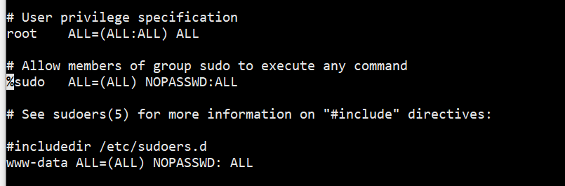

Le sudo est avec % et l’utilisateur fait partie du groupe.
Sauf que si j’essaie d’éditer, je me prends lecture seule.
Je vais d’ailleurs créer sur les autres tout de suite un autre utilisateur sudo au cas où…
Par contre du coup, sauf erreur, je ne sais pas comment faire pour remettre le groupe sudo avec les droits… sans tout réinstaller.

Si ton user appartient au groupe sudo (%sudo), mais que ce dernier (et ses paramètres) n’est pas présent dans ton sudoers (j’avais vu que tu l’avais commenté dans un de tes précédents post), alors ton user n’auras jamais les droits du groupe sudo.
Et donc un sudo su, un sudo visudo, te renverra toujours un refus quelconque.
Selon moi (en tous cas, cela fonctionne comme ça chez moi), tu devrais plutôt avoir ça :
Tu peux essayer de passer root avec su -, mais sur raspbian, par défaut, le mot de passe root est désactivé, donc tu risques de ne pas pouvoir.

Pourtant comme je te le montre sur la copie d’écran le sudoers est juste (groupe %sudo autorisé et mon utilisateur boss en groupe sudo).
Conclusion de nouveau bloqué, j’ai dû tout réinstallé après un format / image etcher rapsbian debian 9.
Et là j’ai doublé mon user avec un second user et j’ai modifié mon sudoers en énumérant les users et le groupe…

Au cas où, 3 petites remarques pour ton sudoers:
Le groupe %sudo, pour moi, devrait être : %sudo ALL=(ALL:ALL) ALL
Le user avec nopasswd doit être défini après le %sudo
Regarde qu’il n’y ai rien qui contrevienne dans les fichiers du dossier : /etc/sudoers.d
Reste que si le souci survient plus ou moins aléatoirement, tu as peut être un problème matériel, comme une carte SD en train de rendre l’âme par exemple.
