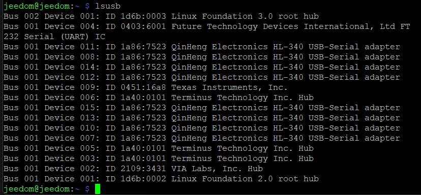

Impossible de déterminer l’emplacement physique de chaque arduino même en changeant de port dans Jeedouino. Quand je change les ports dans jeedouino, c’est un placement aléatoire, aucune cohérence avec ce que j’ai pu relever avant.
Quelqu’un aurait-il la solution ?
Le problème est que je passe par un hub USB et les cartes arduino ont toutes le même ID.
Comment associer chaque arduino a un port dédié ?
J’ai voulu suivre ce tuto mais étant donné que les ID sont identique, c’est impossible.

Pour répondre à ma propre question concernant les problèmes de reconnaissances des ARDUINOS,
le problème venait des Arduino en eux-mêmes suite à une surtension générée avec une gâchette électrique (serrure électrique) sur laquelle je n’avais pas mis de diode anti-retour.
Lorsque j’ai actionné la gâchette, la bobine a dû générer une force contre-électromotrice (tension inverse), ce qui a endommagé l’Arduino, car ils étaient alimentés par la même alimentation.
La difficulté de la panne était que les Arduino étaient bien reconnus au démarrage par Jeedouino, ce qui m’a induit en erreur.
J’ai finalement changé les Arduinos et mis une diode anti-retour sur la gâchette et ça refonctionne.

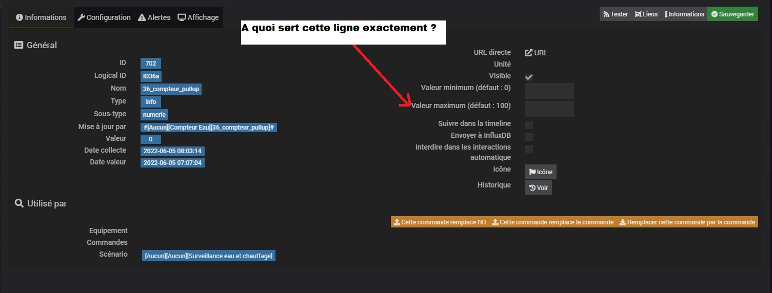

Bonjour. En rapport avec Jeedouino. J’aimerai savoir comment régler de délais anti rebond sur le compteur d’impulsions sur le Raspberry pi3 et à quoi sert cette ligne valeur maximale.
Merci pour vos réponses.
